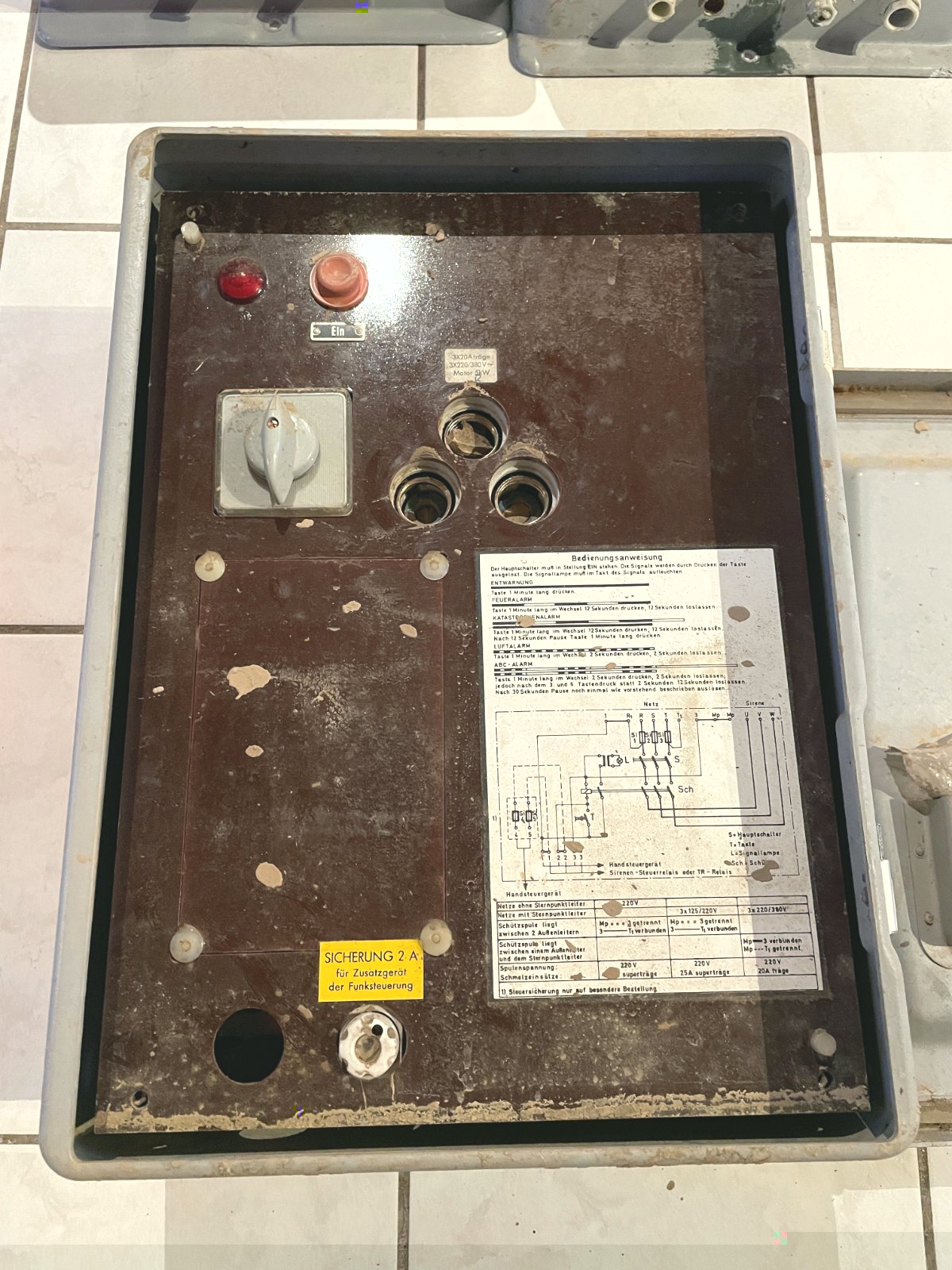

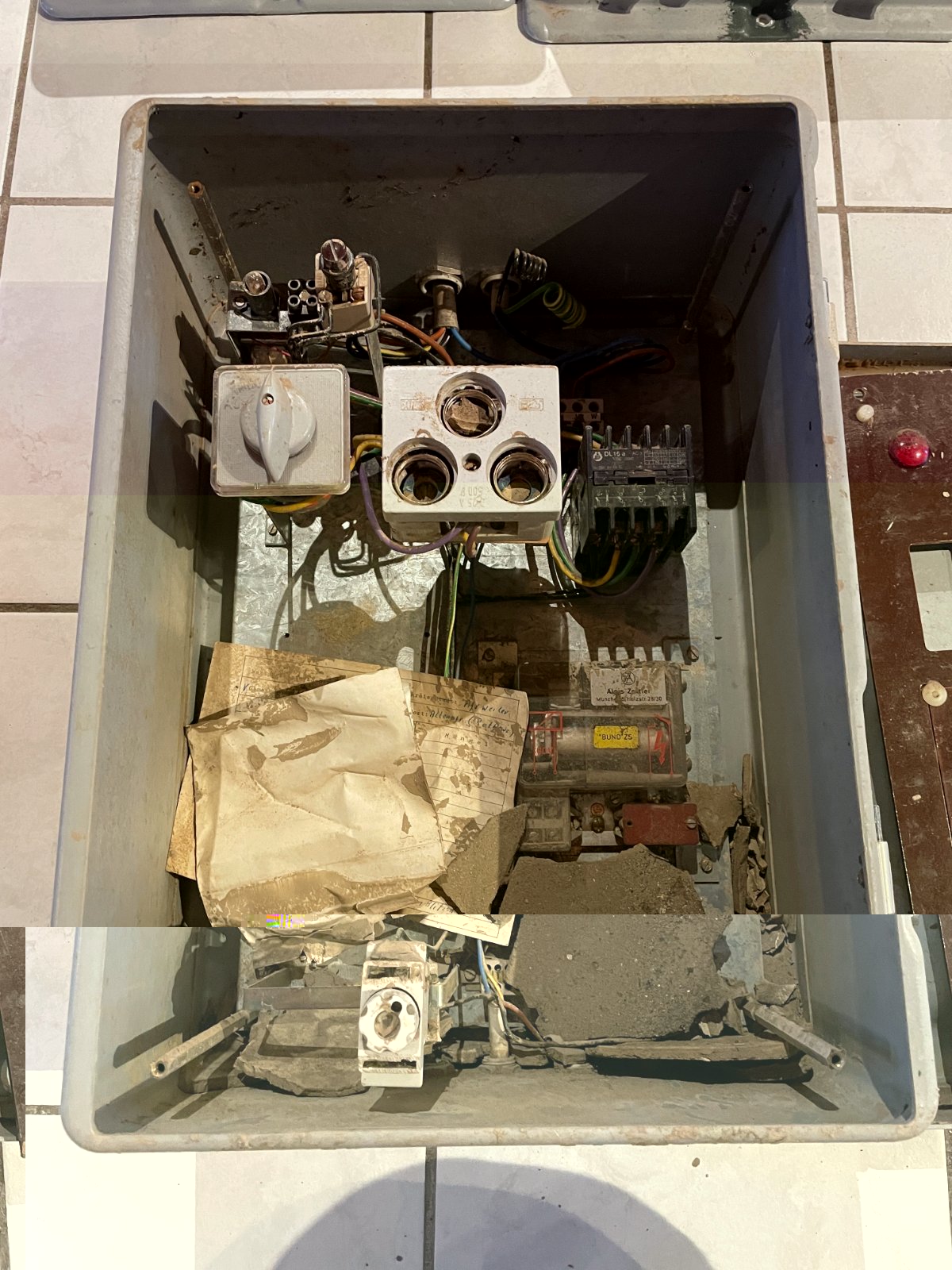

So war der Zustand, als der Kasten bei mir ankam. Zumindest war er komplett.
Den Schlamm konnte man in kompakten Schollen raus räumen. Der Heizölgeruch weckt Erinnerungen.

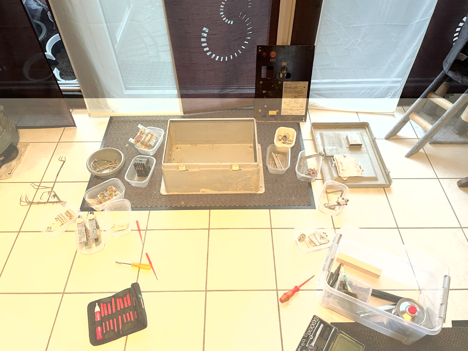

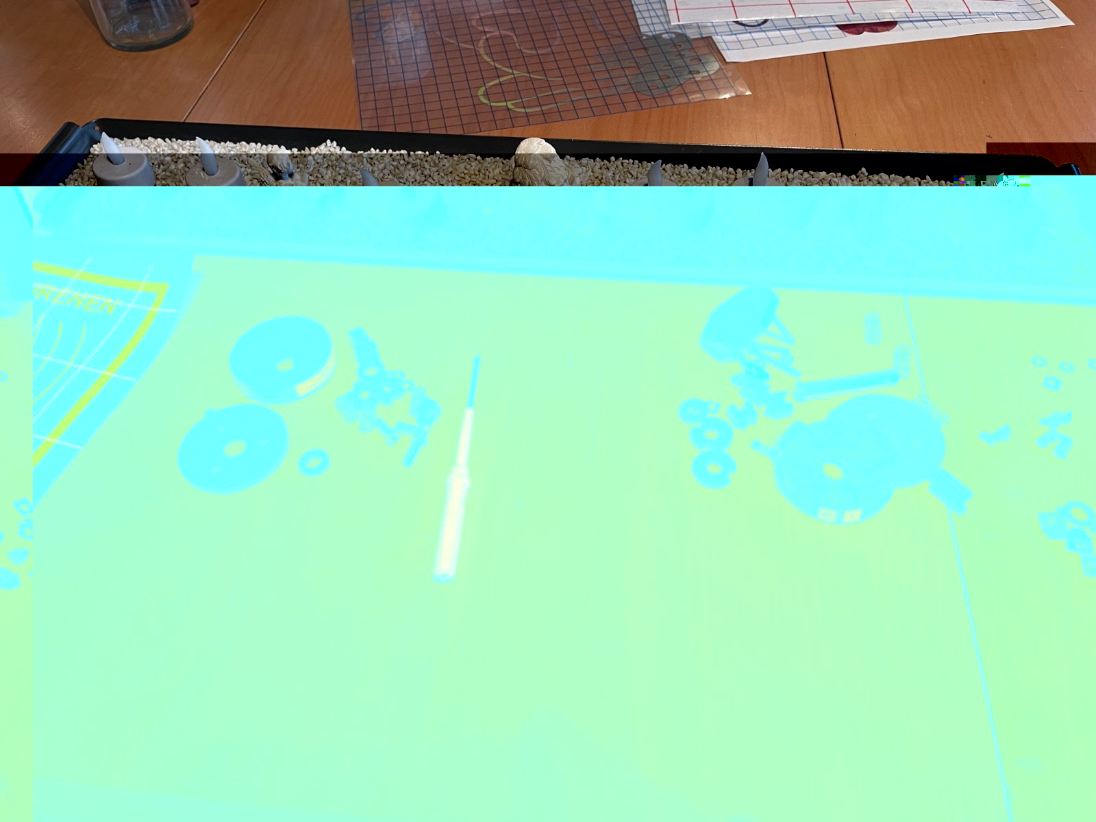

Erst mal alles grob zerlegt und in Abschnitte eingeteilt.
Dann Elektrisches, wie Meldeleuchte, Schütz und Postrelais getestet. Ergebniss: Schützspule funktionierte, die Magnetanker waren zu stark korrodiert.
Zum Glück war kein "HSG" drin. Das wäre save hin.
Ausnahmslos ALLES zerlegt. und einzelne Teile mit Bref und Zahnbürste gereinigt.

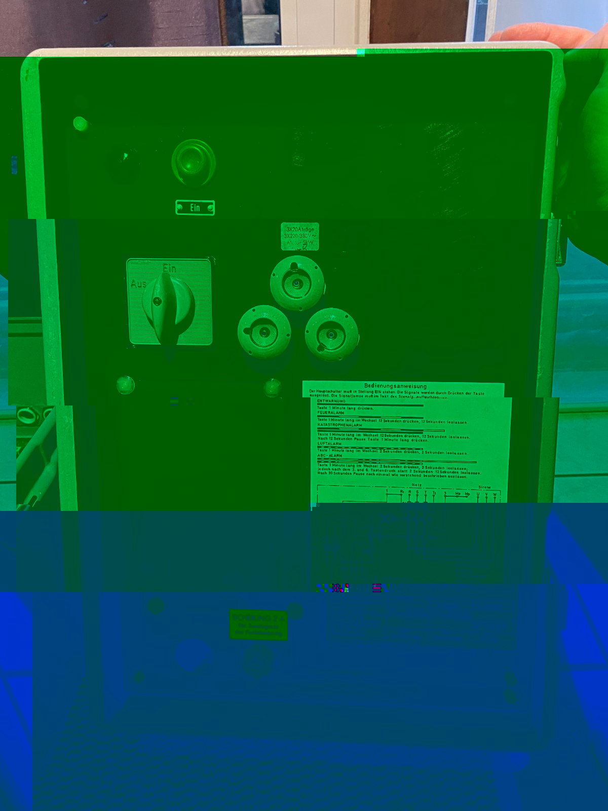

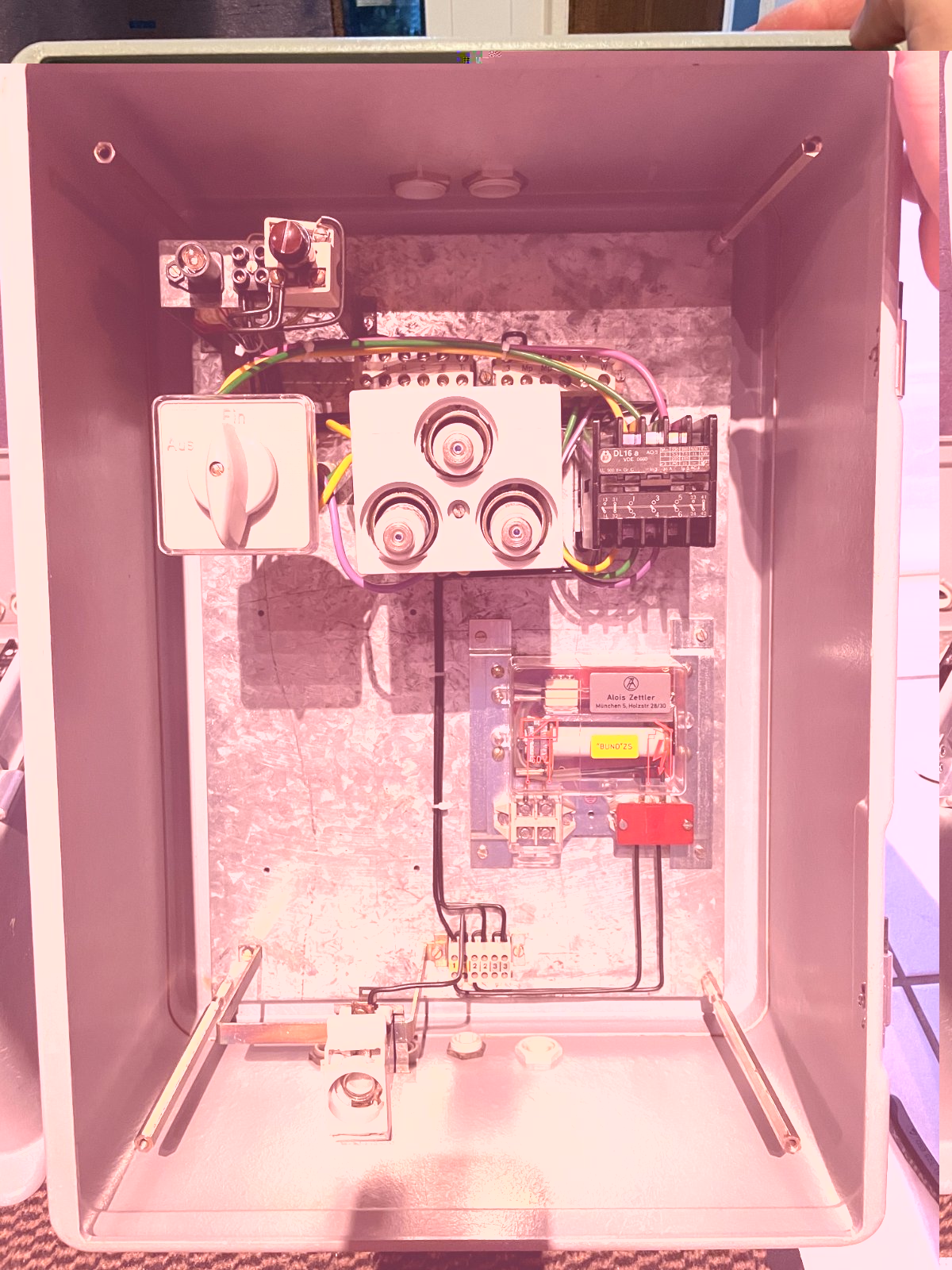

Das Ergebniss kann sich sehen lassen. Ersetzt werden musste der Trafo der Meldeleuchte, prophylaktisch Schützspule und Magnetanger und leider das Postrelais komplett.
Die Zettler Relais sind leider nicht zerlegbar, sonst kätte man mehr Originalteile behalten können.
Das Jetzige ist absolut identisch.
Am Ende hat alles besser geklappt, als gedacht. Selbst der gelbe Aufkleber für die Funksicherung, der auch bei uns überall an den Anlagen ist (kam von Fa. Bode aus Andernach) konnte wieder drauf.
Lediglich Aufkleber auf Papierbasis haben etwas gelitten.
Korrosion war garnicht mal das Problem. Teile, die korrodiert waren, waren es vor der Flut auch schon. Man hat also sehr gut zur Trocknung des Gebäudes beigetragen. Nicht mal Schimmel war vorhanden.

Schöne Fleißarbeit!
Das Bild mit den eingesetzten Sicherungen ohne Schraubkappen ist ein absolutes NO GO!
So ein Bild zu veröffentlichen ist noch schlimmer. Auch wenn es spannungsfrei ist.
Beiträge: 1880
Re: Aufarbeitung Schaltkasten aus dem Flutgebiet
Schweiger hat geschrieben: Dienstag 22. Februar 2022, 21:28 Das Bild mit den eingesetzten Sicherungen ohne Schraubkappen ist ein absolutes NO GO!
Wieso? Die Schraubkappen muss man demontieren um die Frontplatte abnehmen zu können.
Der Kasten ist in dem Zustand, demontiert und nicht angeschlossen auch komplett Spannungslos also ungefährlich. Ich finde das Bild nicht wirklich gefährlicher oder ungefährlicher als offene Drahtenden fotografisch darzustellen. Also bitte nochmal eine Erklärung: Wieso?

Die Sicherungseinsätze bleiben in den Kappen wenn man diese entfernt.
Das dient der Sicherheit damit spannungsführende Teile nicht hervorstehen.
Das Einsetzen der Sicherungseinsätze erfolgt umgekehrt: erst in die Kappe, dann mit dieser einsetzen.
Darum gibt es den im Bild zu sehenden Zustand nicht.

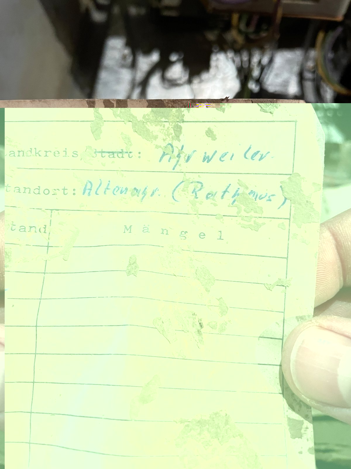

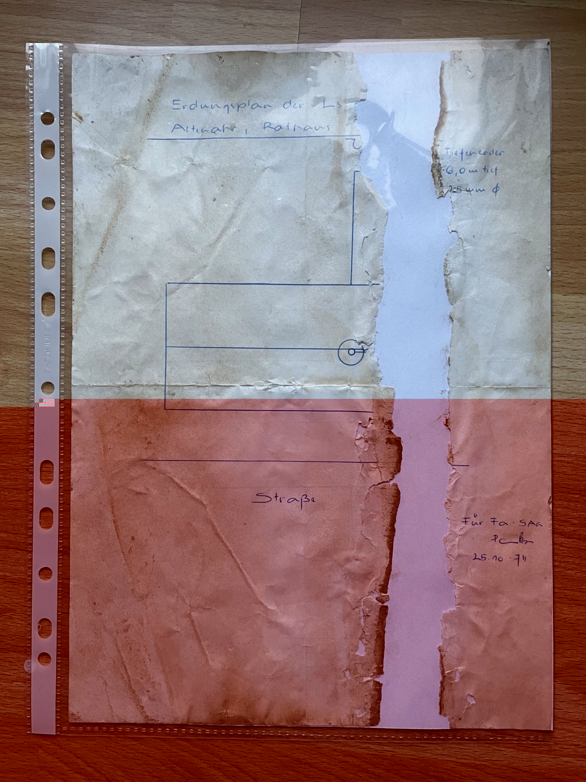

Hier noch die Papiere.
Die Standortkarte hat es leider etwas mitgenommen.
