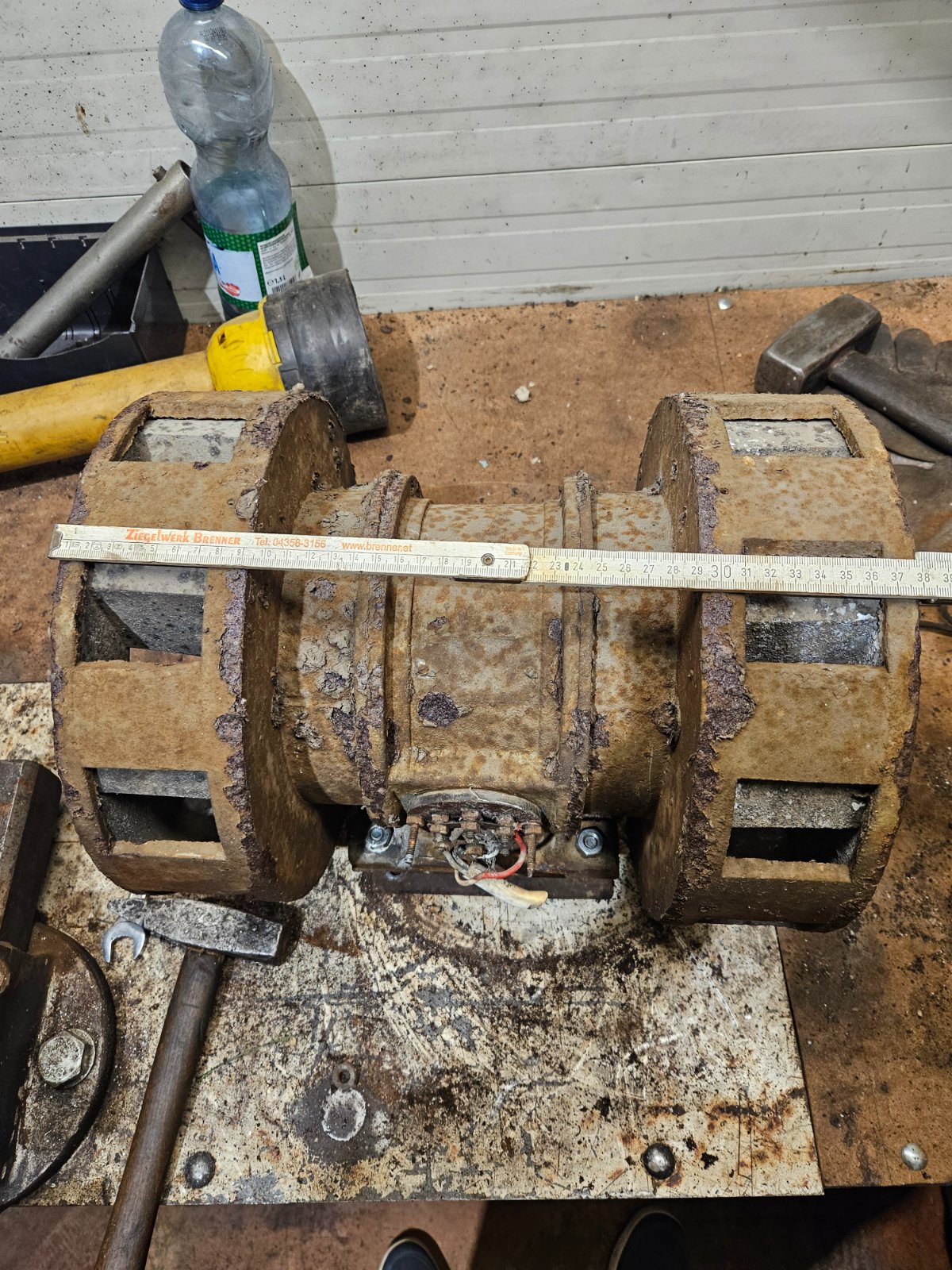

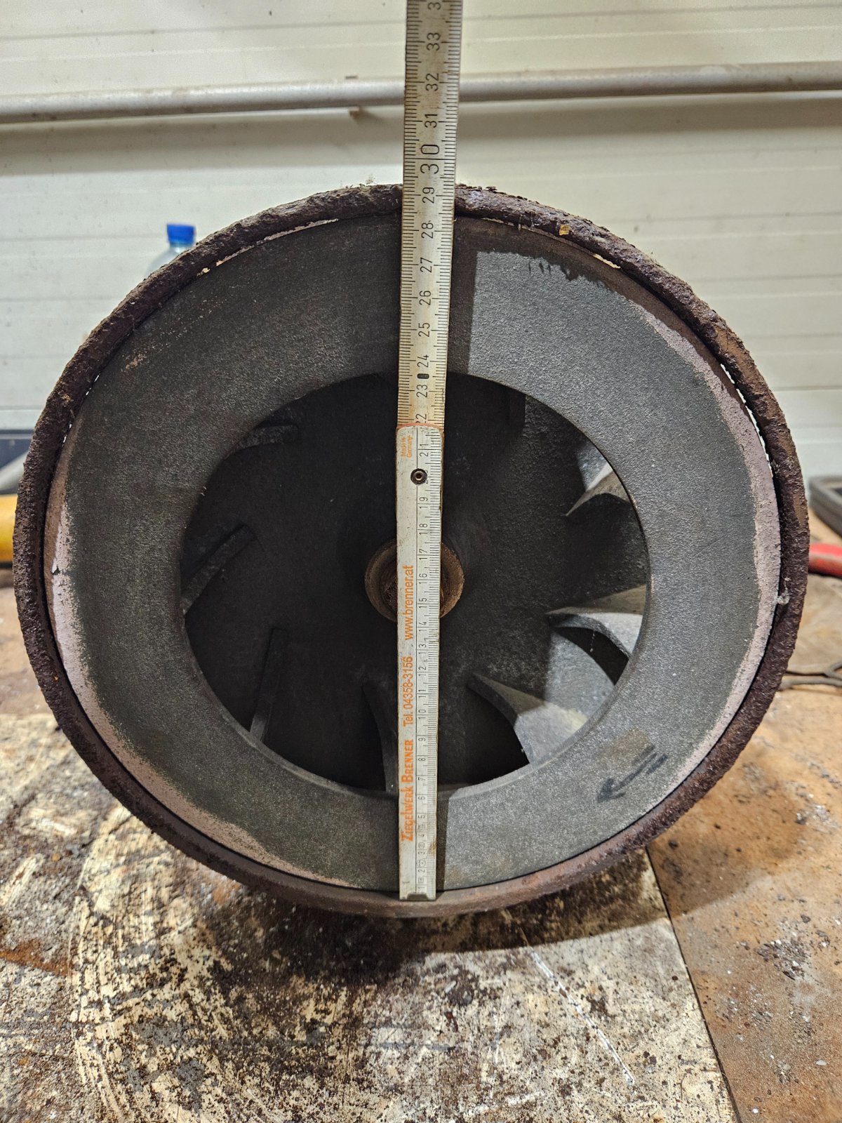

Wertes Forum,

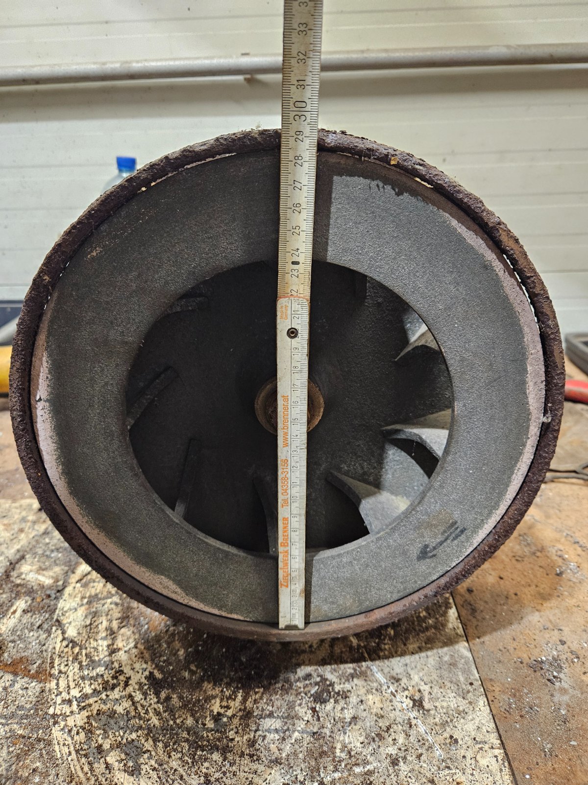

gestern durfte ich eine doppelrotorige Sirene übernehmen (beidseitig monoton übrigens), die auf eine Auer NDS7 vermuten lassen würde, wie sie auch schon *Salzburg Sirenen* gefunden und aufgenommen hat (hier der Link: https://youtu.be/0sTYbMJlwik?si=8hd5rq2LwKL1Haxm), ALLERDINGS hat meine 9 Ports und nicht 8... ich denke aber, dass diese, meine, eine Schwester von dieser sein dürfte (https://youtu.be/ZgqQR5eczEA?si=xdjNqw3AHvzwmcx0)... 9 Ports gehen halt tonal ca. Richtung a1... (E57-like z.B.)
Any ideas??? Nun zu den wichtigsten Infos:

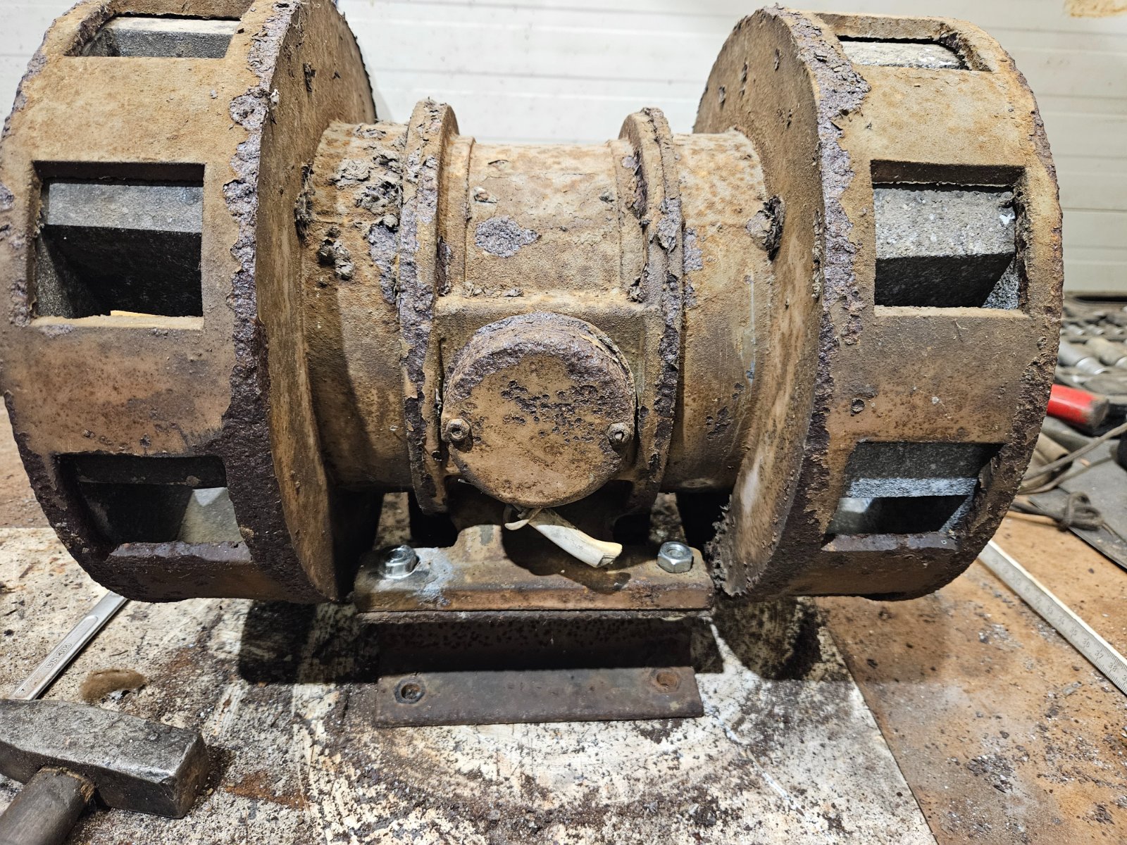

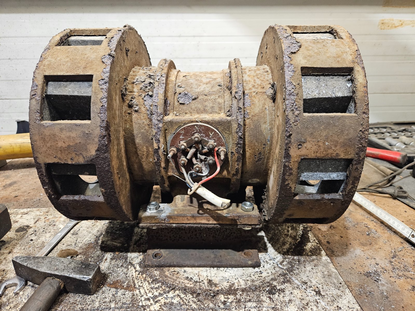

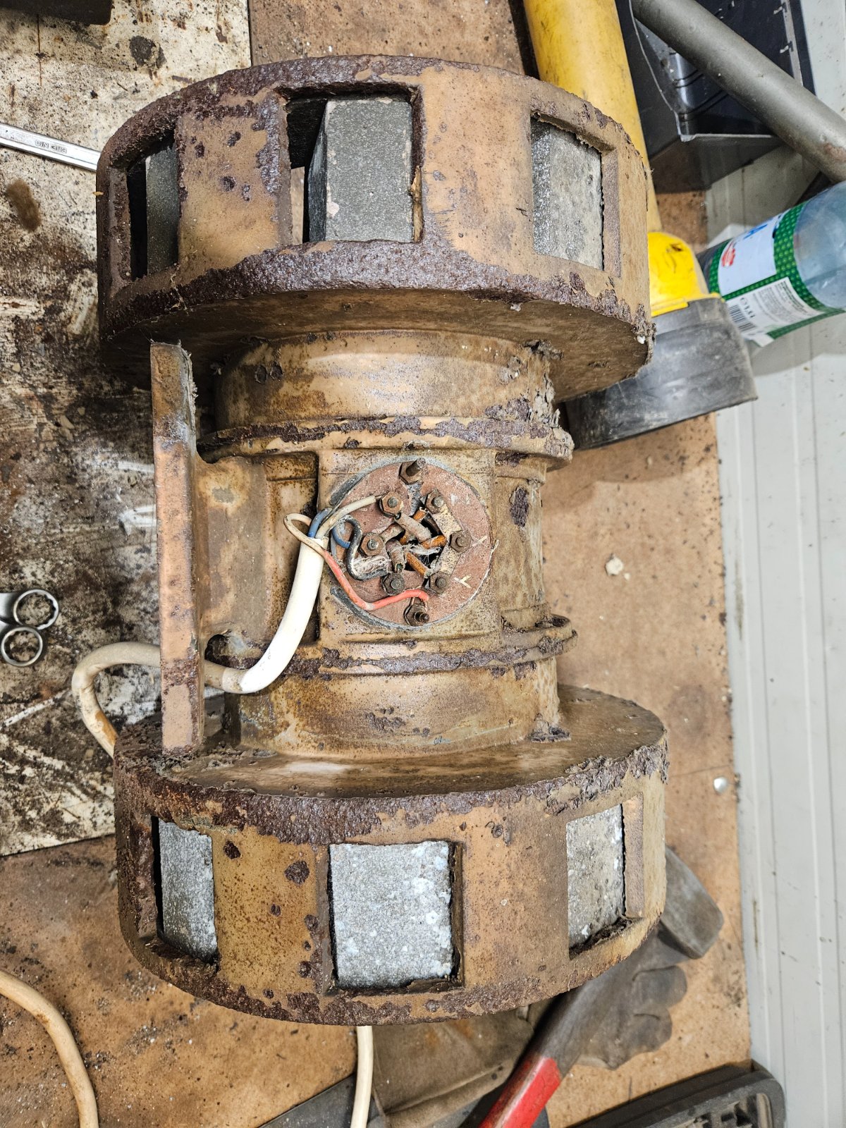

Die Welle dreht sich, wenn auch ein Lagertausch (aufgrund denkbar bekannter Umstände) unabkömmlich ist, die Wicklung ist durchgemessen und OK, und die Rotoren gehen auch feinstens ab. Der Plan ist, den Motor demnächst "sachte" anlaufen zu lassen und die alte Lady für Museumszwecke (restaurativ) betriebsfertig zu machen.
Ich freue mich auf Eure Expertise... anbei noch ein paar Fotos...
P.S.: Und das Typenschild "war einmal"... LEIDER

Servus,
Bei der Sirene dürfte es sich tatsächlich nicht um eine Auer NDS7 handeln da der Stator- und Rotordurchmesser zu klein ist. Der Größe müsste es eine NDS5 sein.
Grüße Mario
