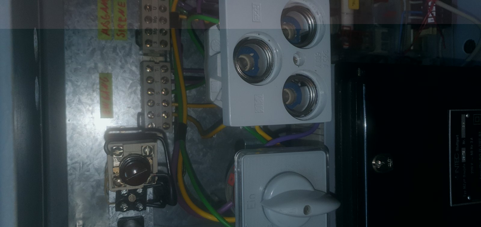

Re: Anschluss einer E57
Hallo in die Runde,
Kann mir jemand sagen was für eine Rolle die Klemme T1 beim Anschluss ans Stromnetz für den Schaltkasten bei der E57 hat ?
Vielen Dank!
Vielen Dank!
- Beiträge: 1794
T1 ist für den Anschluss unerheblich, das ist Phase 3, also L3, früher T abgesichert nach den 20er Sicherungen.
Für euch ist wichtig Einspeisung: R S T Mp (L1, L2, L3 und N)
Und Sirene U V W, der Motor ist identisch mit U V W beschriftet.
Schönes HSG im Schrank :-)

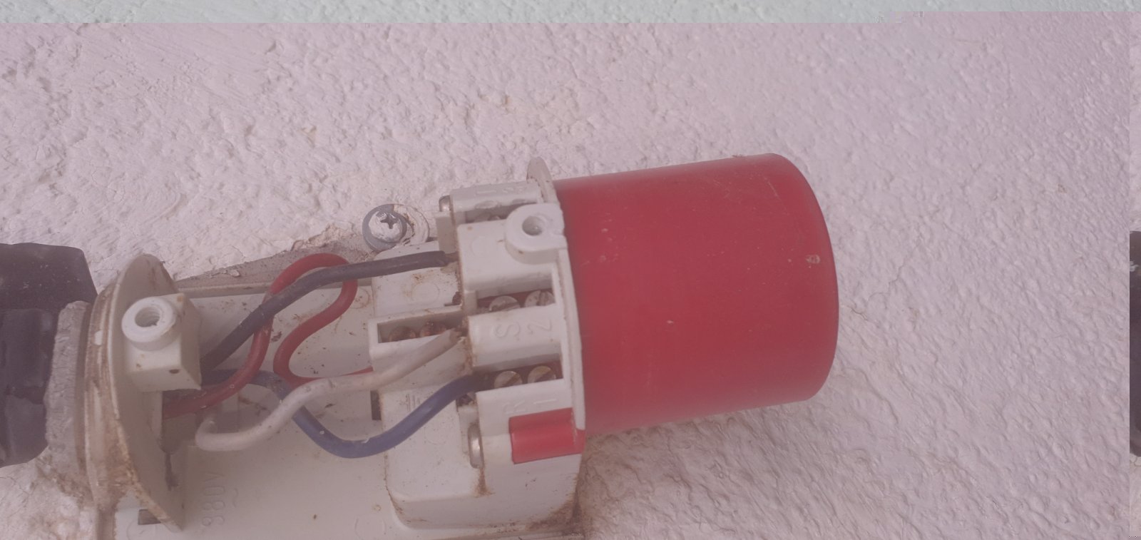

Habe gerade mal unter die Steckdose für die Einspeisung geschaut,da ist lediglich L1,L2,L3 und PE angeschlossen. N fehlt komplett.
Und ohne N funktioniert doch der Taster im Schaltkasten auch nicht oder ?
Danke!

- Beiträge: 1794
Richtig, den N brauchst du.
Alternativ kann man auch den PE mit auf den N Brücken, da ist aber die Frage, gibt es einen FI, wenn ja,
dann kann man das auch vergessen.
Ist das Kabel denn 5-adrig oder auch nur vieradrig. Wenn es fünfadrig ist, kann man den N ja an der Steckdose
und in der Unterverteilung auflegen.
Aber das lass dann bitte eine Elektrofachkraft machen!
Genau, die Steckdose außen am Haus hat nur 3 Phasen und eben PE ist ja bestimmt auch nicht normal das da einfach N fehlt :P
Hab aber im Haus im 1. Stock noch eine 32A gefunden da ist alles korrekt auch der N.
Werde ich dann darüber testen !
Schickes Bild. Das ist ja noch eine ganz alte Leitung. Der rote konnte und wurde für alles Mögliche benutzt...
Eine Alte Säge zum Holz machen kannst du da noch mit betreiben, aber selbst eine neuere Säge benötigt einen N Leiter. Zwar "nur" um das Einschalten frei zu geben, aber immerhin.
T1 ist lediglich eine zusätzliche Klemme T und muss halt nicht belegt werden.
Danke für eure Aufklärung !
Wie ist das mit dem Handsteuergerät benötigt ja extra 230V so wie ich das sehe,oder ?
Danke im Vorraus!
Danke im Vorraus!
- Beiträge: 1794
Ja, das HSG braucht 230V, aber das is tja bei dir unten alles korrekt angeschlossen.
Aber auch das Sirenenschütz und die Lampe benötigen 230V.
