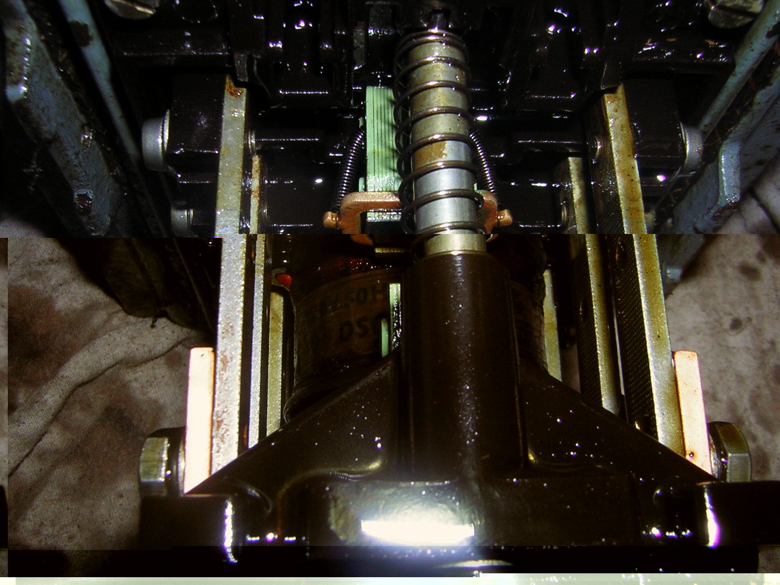

Also, ich habe auch vor in der nächsten Zeit mal ein Schützkasten zu bauen (mit Siemens LOGO!)
UNd das Ölschütz, was dabei war werde ich auch nochmal öffnen und versuchen es wieder in Gang zu bekommen, wenn es denn kaputt ist...

Habe von 9:00 Uhr bis jetzt an dem Ölschütz gebastelt (komplett außeinandergebaut, Öl abgelassen und gereinigt...)
So ein Schmadderkram habe ich noch nie erlebt
Und danach noch den Rotor losgeschraubt (warte auf nen Abzieher). Den Anschlusskasten habe ich auch aufbekommen (voll von losen Rostteilen)
musste aber eben gerade schlagartig aufhören, weil es heftig zu regen begann...
Leider musste ich feststellen, dass das Ölschütz nur ein gewöhnliches Schütz ist, also kein Tacktgeber, der Tacktgeber war wohl im Melder selber, leider habe ich den melder nicht mitbekommen, den wollte der Hausbesitzer (ehemaliger Kreisbrandmeister) selber behalten
