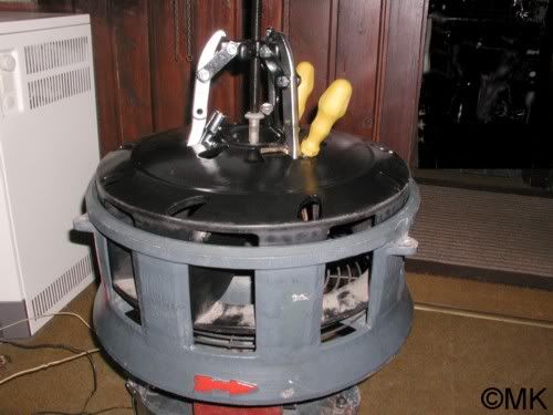

Re: Wo (konkret) bekomme ich einen Abzieher her?
1. Wenn es irgendwie geht, würde ich versuchen, einen Abzieher auszuleihen. Brauchst Du ihn einzig und allein für den Rotor, lohnt sich ein Kauf m.E. nicht. Frag' einfach mal im Bekanntenkreis herum oder beim KFZ-Service deines Vertrauens. Problem ist meist, dass man Hilfe versprochen bekommt, aber meist nicht sofort. ("Ja, das machen wir mal, wenn schönes Wetter ist./ Wenn ich mal Zeit hab...") Naja, und dann gerät die Sache wieder in Vergessenheit. So war das bei mir jedenfalls.
2. Irgendwann hab ich mir den Abzieher dann selbst gekauft, weil mir das ständige Nachfragen und Erinnern auf die Nerven ging. Ich konnte ihn für vergleichsweise wenig Geld im Baumarkt erhalten.
Markt: Bauhaus
Modell: Matador Abzieher, 150mm, 3-armig, verzinkt aus Cr-Moly SCM 415
Preis: ca. 40 EUR (hab den genauen Preis leider vergessen)
Abzieher in Profiausführung zu Spitzenpreisen stellt z.B. die Firma Kukko her.
3. Zur Größe: Auf jeden Fall muss er 3-armig sein. Spannweite sollte mindestens 150mm betragen, besser noch mehr.
4. Eigentlich ganz simpel: Die Arme des Abziehers in die Aussparungen des Rotors führen, den Mittelteil mit dem Dorn auf die Achse des Motors aufsetzten und drehen. Dadurch wandern die Arme des Abziehers nach oben und ziehen irgendwann am Rotor. Spätestens dann muss man zum Anziehen einen Schraubenschlüssel nehmen.
Hab' hier ein Bild dazu, wie ich den Abzieher verwendet hatte.
Damit die Arme des Abziehers nicht abrutschen konnten, habe ich die Ausparungen des Rotors noch mit Werkzeug blockiert.
5. Ja - man sollte aufpassen, dass die Abzieherarme nicht am Rotor abrutschen können, da sonst dessen Polyamidbeschichtung beschädigt wird.
Geschafft!
Rotor ist von der Welle 'runter, allerdings mußte auch ich die Arme am Abrutschen hindern, indem ich in die Öffnungen des Rotors zusätzliche Werkzeuge steckte.
Ich wußte gar nicht, daß ich die Arme des Abziehers je nach Bedarf ummontieren kann. Klasse Teil für kleines Geld!
