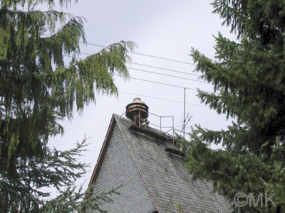

Rheinböllen (Hunsrück) - Zweimotorige Sirene
Re: Rheinböllen (Hunsrück) - Zweimotorige Sirene
Mir fiel das schnelle Hochlaufen der Siemens-Sirene auch sofort auf!
Entweder ist hier Dreieckschaltung oder weniger Rotormasse die Ursache dafür.Das der Luftspalt größer ist glaube ich nicht.
Ich habe mir auch die Schweizer Landert MSL-6 angehört,da ziehen die 11Kw auch schnell durch und ihr Ton ist etwas höher als 420Hz.
Früher in den 70ern fiel mir eine Sirene auf,die ganz schnell hoch ,-und wieder runterlief-mit einer wesentlich höheren Frequenz. Ich habe immer nach der Schule in dem Stadtteil,wo der Ton herkam,gesucht nach dem Heuler,----aber ihn nie ausfindig gemacht.
Ich denke mal,da Lindenthal ein alter Stadtteil Kölns ist,dass es so ein
WWII -Heuler war!
WWII -Heuler war!
Das ist mir klar, aber ich kann mir nicht wirklich vorstellen, dass diese alte Dame keine massiven, rotierenden Gußteile hatBeim schnelle Hochlaufen ist wie so oft das Zauberwort "Trägheitsmoment" zu beachten. Das Trägheitsmoment ist quasi die wirksame "Masse bei Drehbewegung", je weiter ein Masseteil vom Drehzentrum entfernt ist, desto größer wird das Trägheitsmoment:

Die hat eher ein größeres Trägheitsmoment als die .
Bleibt also als einzige Möglichkeit, dass der Motor ein höheres Drehmoment hat.
Wie war denn die Auslaufzeit bei dieser Aufnahme?
Kann die bitte nochmal jemand hochladen?
Diese Datei wurde von Rapidshare natürlich schon gelöscht
- Der Matze

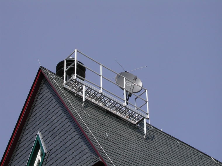

ich habe heute Bilder von der Sirene in Rheinböllen gemacht, die ich 2006 hier vorgestellt hatte.
Erfreulicherweise wurde das Gebäude, in das mittlerweile die Gemeindeverwaltung eingezogen ist, saniert. Die Sirene hat dabei auch einen neuen Anstrich und vorallem eine neue Wartungsplattform erhalten. Details könnt Ihr auf den (unbearbeiteten) Bildern sehen.
Grüße!
Grüße!
- Beiträge: 574
Wow, da scheint aber einer in der Gemeinde zu wissen was er für ein schönes Schmuckstück auf dem Dach hat. Sieht sehr gut aus...
