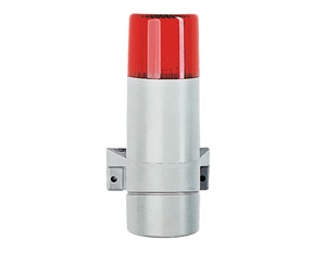

Leider habe ich keine Bilder davon. Müsste mal mit jemanden Kontakt aufnehmen und Nachfragen ob er noch Bildmaterial davon hat. Wäre für die Elektriker unter uns Interessant. Muss noch erwähnen, dass wir noch als Lichteffekt Blitzleuchten von Funke + Huster benutzten. Solche Blitzleuchten hatten wir auch auf jeden Zimmer. Sobald Feueralarm war, blitzten die Dinger zur Sicherheit für die Gehörlosen. Bild habe ich ebenfalls hinzugefügt.

Blitzleuchte Typ BLS 30, 230 V AC
