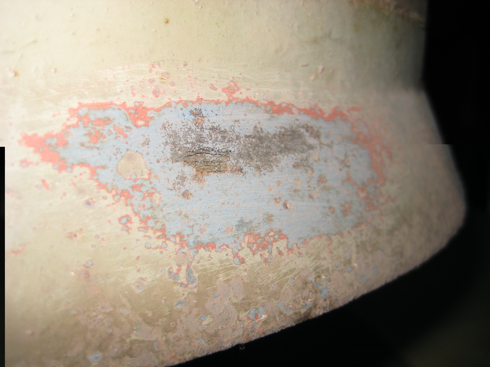

Die Schleifgeräusche durch die obere Abdeckung sind sehr wahrscheinlich. Seht selbst auf den neuen Bildern. Das Schutzgitter dürfte wohl als hinüber gelten, genauso die innere Abdeckung aus Blech. Da das äußere Schutzgitter sowieso komplett fehlt, kann ich derzeit nicht sagen ob ich da an Ersatz herankomme oder es halt demontiert lasse.
Ich habe u.a. ein Bild hinzugefügt mit den erkennbaren Lackschichten. Das "Dunkle" ist das blanke Metall, darauf befindet sich eine Schicht ähnlich RAL 7005- Mausgrau, danach Rot (evtl. Rostschutz?) und als Deckschicht befindet sich RAL 7034 - Gelbgrau, aber gepinselt (siehe Unterseite des Rotors).
Der Rotor geht farblich mehr nach RAL 3002 - Kaminrot, der Lack ist direkt auf den Rotor aufgebracht.
Als Neulackierung schwebt mir hier ein Mausgrau mit Kaminrot vor. Aber in SEIDENMATT! Was meint ihr, kann man das wagen?

Der farbliche "Lebenslauf"?
