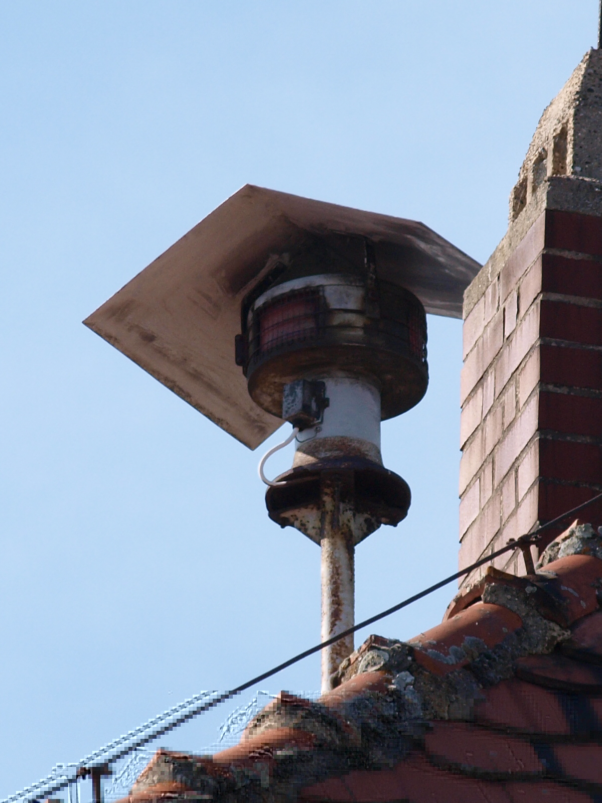

Laatze hat geschrieben:Habe bei uns in der Nähe auch schon seit längerem eine Sirene der S-Klasse entdeckt. Am Sonntag hab ich festgestellt, dass es auch sehr wahrscheinlich eine Tiefton-S3 ist. Werde da mal dran bleiben.
Fahrradklingel hat sie vielleicht auch schonmal entdeckt. Sie steht in Bad Camberg-Würges, direkt an der B 8, Ortseingang von Bad Camberg. :)
Heute kam ich dort vorbei. Sie fiel mir trotz des eigenwilligen Schutzdaches auf, bevor ich mich erinnerte, dass sie ja schon gesichtet wurde. Natürlich habe ich angehalten und ein Foto gemacht.
Bad Camberg-Würges
Bad Camberg-Würges

Aber hallo. Defenetiv eine Tieftonbrummer.

Wow das nenn ich mal eine S3B mit einem echt geilen Dach lol

Eindeutig Tiefton. Hab ich mich doch nicht verguckt....

Hah, die Würgeser S3. Schon wieder bist du mir zuvor gekommen!

Mir auch. Schon so oft da durch gebrummt und nie ne Kamera zur Hand :)

Anhand der Anzahl der Ports. Bei der Elektror S3 hat er 3 Ports. E57 hat 9 Ports und die Elektror S4A hat 11 Ports. Je mehr, desto höher der Ton.

Und um genau zu sein, Tonfrequenz in Hertz = Drehzahl in Umdrehungen pro Minute geteilt durch 60 (also Sekunden pro Minute)und multipliziert mit der Anzahl der Schlöcher im Rotor.
Eine Nenndrehzahl ist üblicherweise auf den Motoren angegeben.
Und da die S3-Tiefton 3 Löcher hat und der Reichsheulminister ca. 150 Hz für Feueralarm haben wollte, lautet die Lernzielkontrolle: Welche Nenndrehzahl hat sie wohl ?

Diese Sirene im Beispiel hätte ein 2 poligen Motor. Mehr sag ich nicht. Hoffe habs nicht gerade verraten
