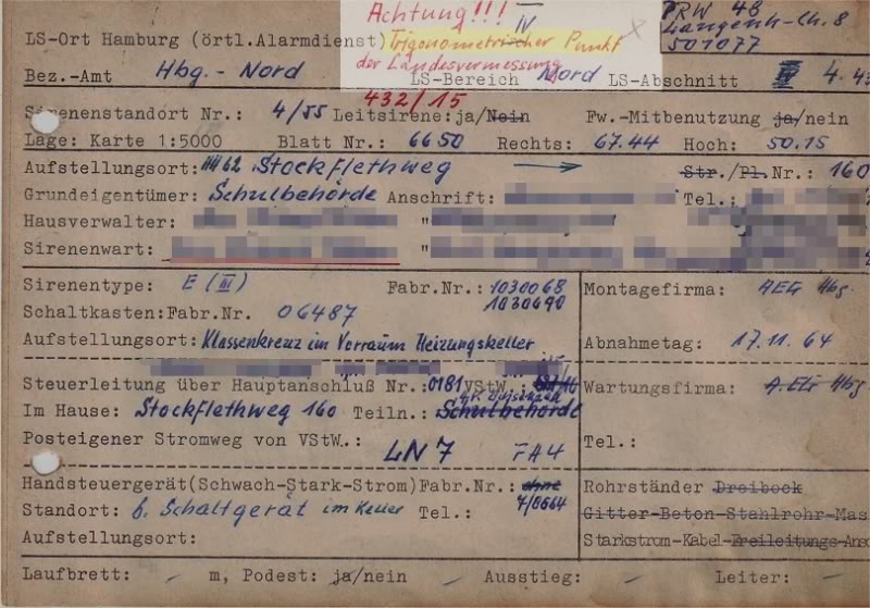

Ich denke, ich habe vielleicht die Lösung selbst gefunden:
Dank an Olaf Braasch für das folgende:
(Edit: Bild hochgeladen; siehe Anhang 2)
Diese Sirene war bei mir genau um die Ecke und zwar auf meiner Grundschule. Hir steht etwas mit Trigonometrischer Punkt der Landesvermessung. Es kann etwas damit zu tun haben...
Wer mehr weiss, lass mich es wissen.

Re: Rote Streifen an der
Näheres bei Wikipedia unter http://de.wikipedia.org/wiki/Trigonometrischer_Punkt.
