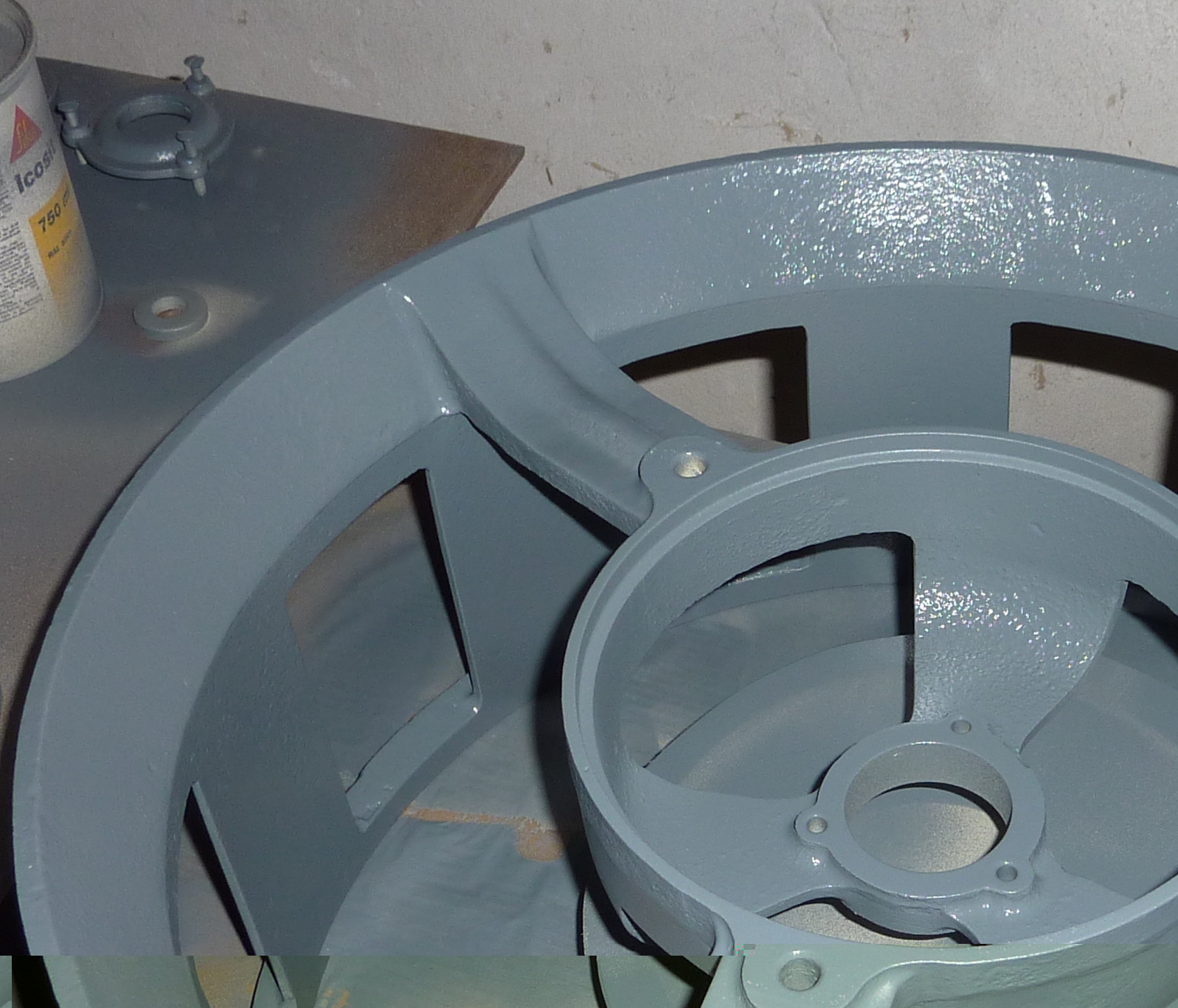

Habe gerade noch ein Foto gefunden...
..oben links im Bild der innere Lagerdeckel mit den Gewinden (die Schrauben sind drin damit sie beim spritzen nicht voll Farbe laufen)
...und dann der Platz im Stator wo er sitzt.
Es ist schon etwas schwierig sie zum einölen zu erreichen wenn eine neue Kunststoff- Motorabdeckung montiert ist...
...einfach blind versuchen sie mittels Sprühstrahl zu treffen....
Wenn garnichts hilft würde ich die Schraubenköpfe vorsichtig abschleifen und dann mittels 3mm Durchschlag die verbliebenen Stümpfe lösen (reinklopfen - nur ein wenig). Dann kann man die Motorabdeckung und den oberen Lagerdeckel entfernen und den Stator von unten lose klopfen (immer schön vorsichtig und nie auf die Stege der Ports!!!). Das oder die Kugellager ziehen sich meist mit ab. Der Lagerdeckel mit den defekten Schrauben geht nun mit dem Anker raus.
Viel Spaß beim sanieren!!
