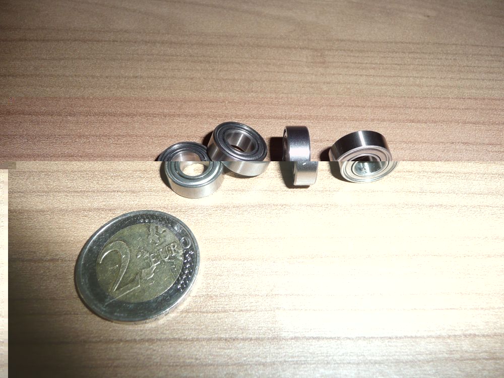

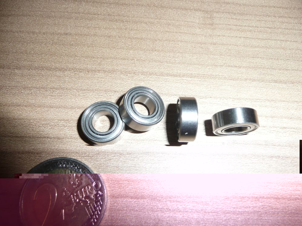

Ein kleines Update am rande...

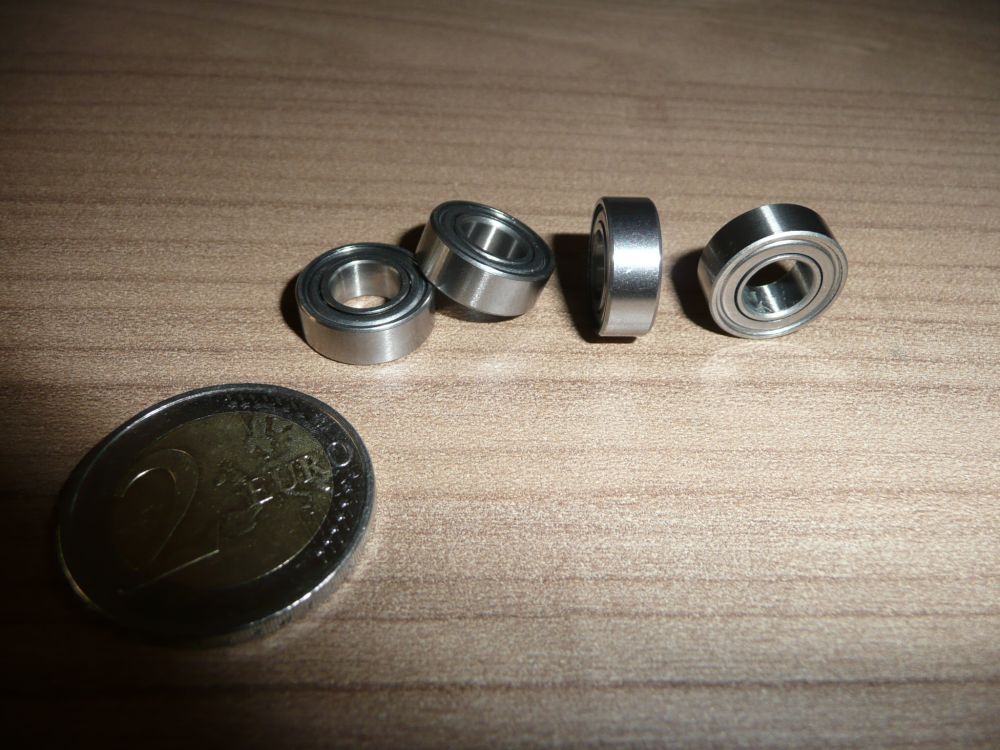

Heute kamen die Kugellager die ich verbauen werde an. Habe auch direkt 2 als Ersatz mitbekommen :)
Als größenvergleich hab ich mal eine 2€ Münze dazugelegt.
Die Maße:
Innen: 7mm
Außen: 14mm
Breite: 5mm
MfG René

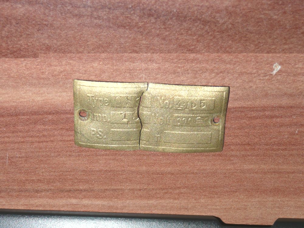

Mal ein kleines Update.
Und das wörtlich^^

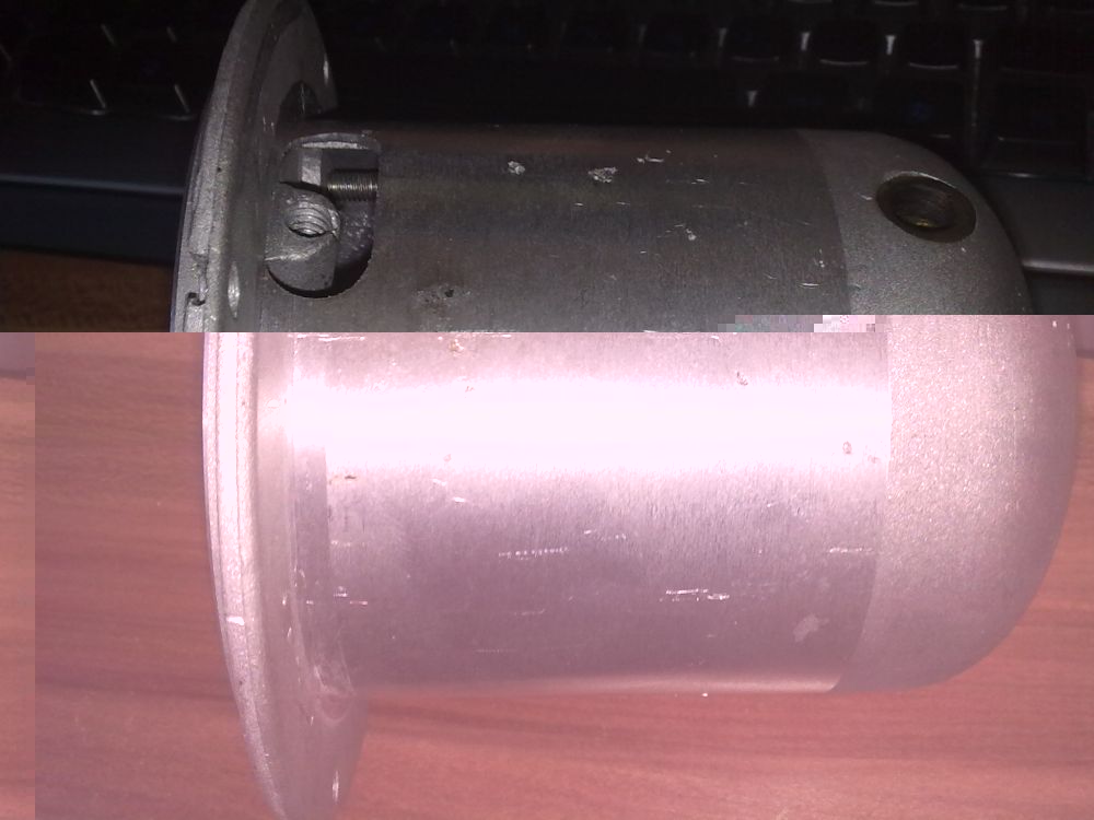

Habe auf der Arbeit ein neues Typenschild anfertigen lassen... Den Namen meiner Firma habe ich zensiert damit ich in keinem Fall ärger bekomme^^
Das Motorgehäuse wurde in der Zwischenzeit Glasperlengestrahlt und mit ultraschall gereinigt. Hiervon habe ich jedoch keine Bilder. Werde vorausichtlich diese Woche endlich die Lagersitze drehen können :) Wünscht mir Glück!
MfG René

Re: Mal was neues (GS-1)
Hallo!
Finde deine "neue" Sirenen sehr interessant. Auch die Doku verfolge ich gespannt.
Sehr schön gemachte Doku.
Allerdings würde ich etwas anderst machen. ;-)
Ist jetzt meine Meinung bzw mein Geschmack, also nicht zu ernst nehmen.
Ich denke mal die Sirenen soll Restauriert in neuem Glanz erstrahlen.
Ich selbst fahre zwei OldTimer-Mopeds, welche ich auch restauriert habe.
Willst du wirklich das neue Typenschild anbringen?
Gerade diese Details machen den OldTimer aus.
Das Schild einfach sauber machen und eventuell neu lackieren oder zum Glanz verhelfen.
Aber ich würde es wird ranmachen.
Es gehört einfach dazu.
Ist nur meine Meinung...
Viele Grüße
Steve

- Beiträge: 1880
das würde ich ja gerne machen nur wenn du genau hingesehen hättest, hättest du gesehen, dass das alte Typenschild durchgebrochen ist....
deswegen habe ich mich zum neuen entschieden.... hätte selber auch gerne das alte dran gelassen nur ist es wie gesagt durchgebrochen...
weiteres folgt...
weiteres folgt...
- MSL-6
- Beiträge: 116
- Wohnort: Utzenstorf Schweiz
Ne frage wegen den Kugellager. Die sind schon ein bisschen spezieller sieht man nicht alle Tage. Hab mal nachgesehen das müssten doch eigentlich 628/7-2Z sein.

- Beiträge: 1880
Keine ahnung wie die heißen... echt nicht aber hast recht sind schon spezieller...MSL-6 hat geschrieben:Ne frage wegen den Kugellager. Die sind schon ein bisschen spezieller sieht man nicht alle Tage. Hab mal nachgesehen das müssten doch eigentlich 628/7-2Z sein.
Hab was vergessen
Zum Schildli. Es würde besser aussehen wenn's eins wäre wo mit Schlagzahlen die Daten eingeschlagen wurde und nicht gedruckt.
was habt ihr alle gegen mein Schild? =( ich kann froh sein überhaupt ein neues bekommen zu haben.... und außerdem muss es mir gefallen^^
- MSL-6
- Beiträge: 116
Ich hab nichts gegen dein Schild hab nur gesagt wies besser aussehen würde. Ich hätte es genauso gemacht wie du.sirenator hat geschrieben: was habt ihr alle gegen mein Schild?
Genau. Es ist ja dein Projekt und nicht unseres. Du hast es ja gesagt es muss dir gefallen.und außerdem muss es mir gefallen^^
Schönen Mittag.
War doch nur meine Meinung. ;-)
Im schlimmsten Fall hätte ich einfach nen guten kleber genommen und es mit "Bruch" aufgeklebt.
Das Schild darf ja ruhig alt aussehen. Mit Kleber würde es doch halten.
Is alles einfach Geschmackssache. ;-)
Aber nur weiter... Wird trotzdem ein Schätzchen.

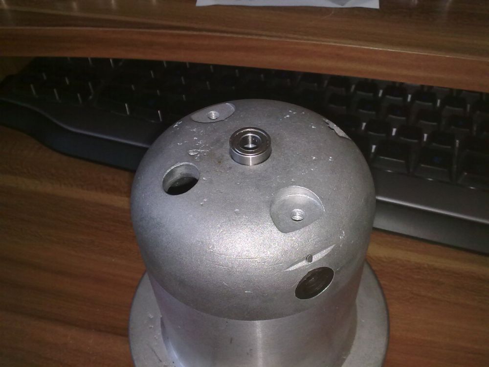

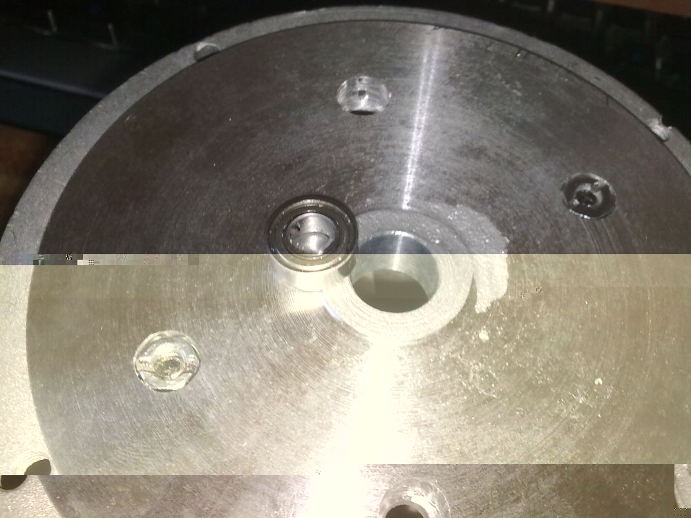

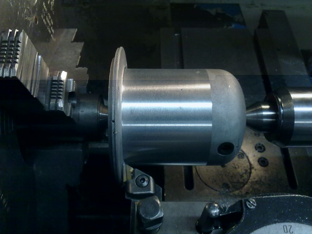

Heute ist es endlich geschehen!

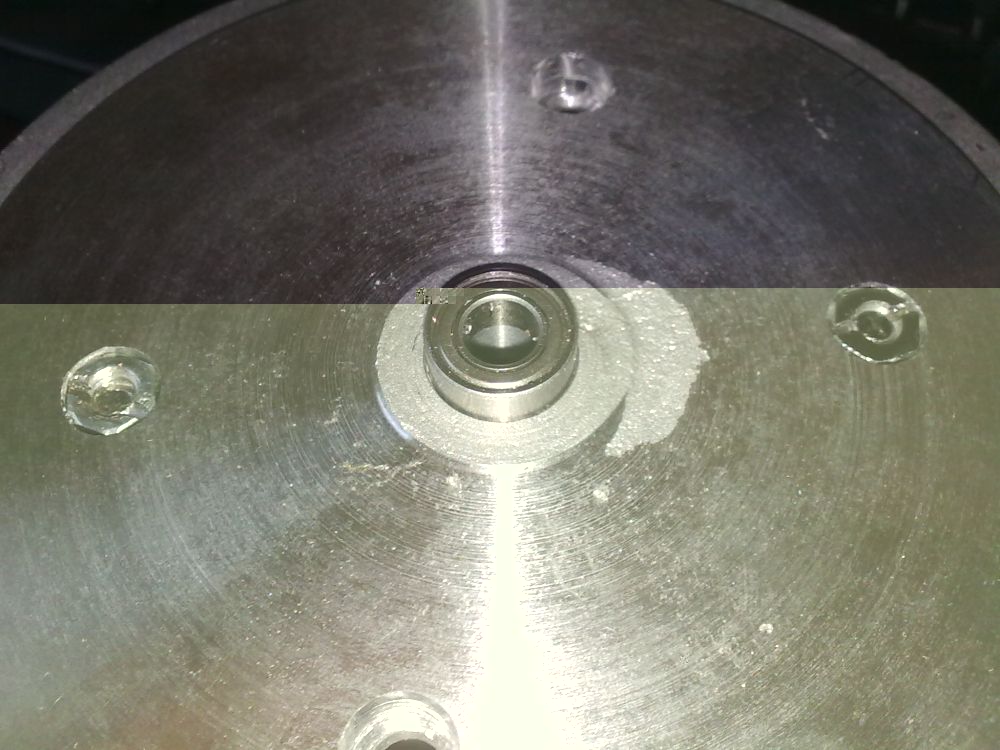

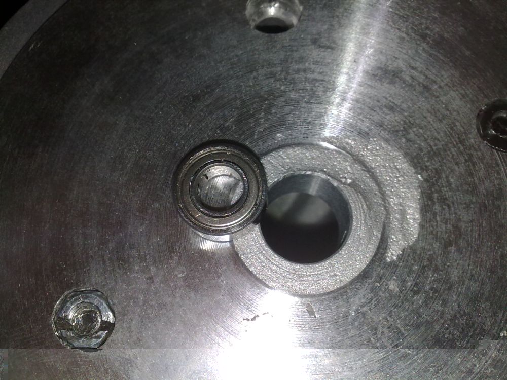

Dank dem gestrigen Feiertag war heute kaum was los inner Firma und so konnte ich endlich ungestört meine Lagersitze drehen. :) ES GEHT WEITER!
Wie immer Bilder unten..... beim ersten Bild war das gehäuse noch in der Drehmaschine... kurz zur Vorgehensweise:
Hatte das Gehäuse zwischen einer Spitze und einer spitz gedrehten Welle gespannt und außen am gehäuse überdreht um eine perfekt laufenen Spannansatz für weiche backen zu haben. Dann spannte ich auf dieser Fläche mit weichen Backen und drehte mithilfe eines Ø12-16mm Innendreipunktes die Passungen. Vorher hatte ich natürlich die Größe des Lagers mithilfe einer Bügelmessschraube Ø 0-25mm gemessen. Der Durchmesser war 13,995mm
Das Ergebnis seht ihr wie immer unten aber diesmal nur mit Handykammera aufgenommen.
MfG René

- Beiträge: 1880
Verdammt entschuldige.
Ich hatte bei der GS-1 Die Lager probeweise eingesetzt und sie funktionieren auch. Leider musste ich von meinem Dad aus alle meine Hobbysachen in umzugkartons steckebn weil der kein bock mehr auf das chaos hatte...... werde aber trotzdem einzelne elemente wie die gs-1 fertigstellen keine sorge...
MfG René
