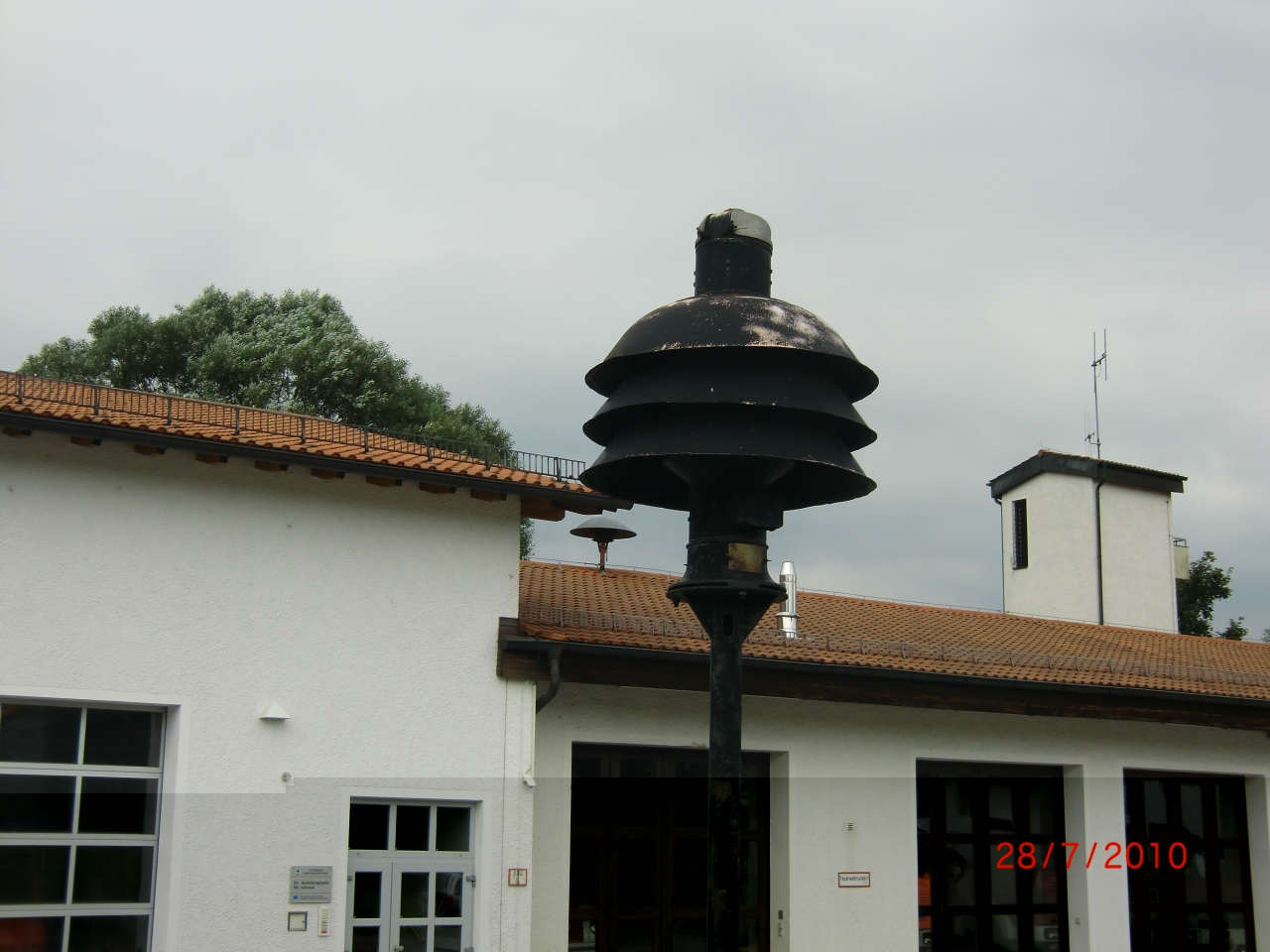

Das haut doch glatt einem die Luft weg!!
Wenn ihr das nich glaubt,seht selbst:(Teil 1 der Bilderserie)
Infos zur Sirene: Das Typenschild ist leider nicht lesbar;Die Sirene stand früher auf der Feurwache der Kötztinger Feuerwehr;sie ist angeblich noch funktionstüchtig.

Hi,
schönes Teil! Ist sie jetzt Wahrzeichen oder welchen Zwecks geht sie nach?

Dem konnte ich leider nicht mehr nachgehen :-(

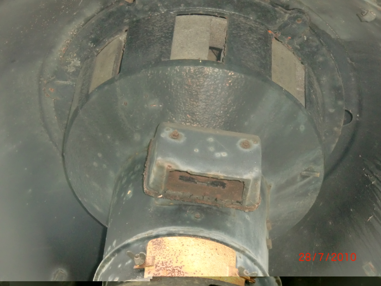

Und hier noch Teil 2 der Bilderserie:

Hallo Benedikt,
Prima Fotos! da sie schon mehrmals im Forum erwähnt wird waren die jetzt einfach mal nötig!
So wie ich das sehe hast du die Augen auch nur noch für die Heuler offen!??

Nun, so wie sie darsteht... und Ersatz ist ja auch vorhanden. Ist doch ne schöne Deko, auf jedenfall viel besser als am Schrottplatz (oder gar in der Presse).
Edit: Hier (viewtopic.php?f=2&t=196) bestätigt sich das Anschauungsobjekt.

Gleichstrom - Variante !!!
Hallo Freunde der alten Siemens - Sirenen!
Ich stand 2003 auch schon mal vor dieser gut erhaltenen bzw. restaurierten Siemens vor der Feuerwache
in Kötzting / Bayerischer Wald. Damals ist es mir nicht aufgefallen - aber jetzt !
Schaut Euch die Bilder dieser Siemens einmal genau an und vergleicht sie mit den Fotos und Videoaufnahmen
anderer, zum Teil noch aktiver FmSi 40 hier im Forum. Fällt Euch dabei nicht etwas auf ?
Die Motoren!!! Bei dieser hier sind beide auffallend länglich und massiv gebaut - deutlich länger als bei den
bekannten anderen Typen. Das kann nur eines bedeuten: hierbei muß es sich um eine GLEICHSTROM-
Variante handeln, die sonst m.W. noch nirgends anders zu sehen war !
Typisch für Gleichstrommotoren im Vergleich zu Drehstrommaschinen ist ihre größere Bauart, bedingt durch
den notwendigen Kommutator, Bürstenhalter und Bürsten.
Es gab diese Sirenen seinerzeit neben der Drehstrom- auch in einer Gleichstrom-Ausführung, für 110, 220
und 440 Volt. Wobei die Gleichstromvariante lt. Katalogangaben auch um 20 - 30 kg schwerer war als
die Drehstromausführung.
DAS hier muß eine solche sein, da bin ich mir ziemlich sicher !
Wenn von Euch jemand in absehbarer Zeit mal nach Kötzting kommt ... vielleicht läßt sich doch mal das
Typenschild aus der Nähe in Augenschein nehmen. Gut erhalten sieht es ja aus !

@Wolfi: Du hast ziemlich sicher recht, komisch dass mir das nicht auffiel.
Von dem Ding ne Aufnahme wäre super :)

Kann mal wer das Typenschild ablesen?
Und vielleicht sogar fragen ob wir die mal starten dürfen :)
