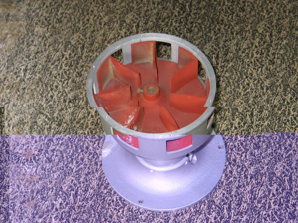

ich bräuchte mal die Drehrichtung einer Erso MS 20 Sirene,wäre toll, wenn Jemand, der eine hat mal nachgucken könnte.
Ich bin ja bei meiner am restaurieren und habe eine neue Statorwicklung eingebaut und alles wieder so angeschlossen wie es war, nun dreht sie sich meines Erachtens aber falsch rum. Meiner Meinung muß sie mit der geschlossenen Seite der Rotorblätter voran drehen, wenn man draufguckt also im Uhrzeigersinn.

du hast recht! Aus der Stellung der Lamellen des Rotors ergibt sich eine Drehung im Uhrzeigersinn.

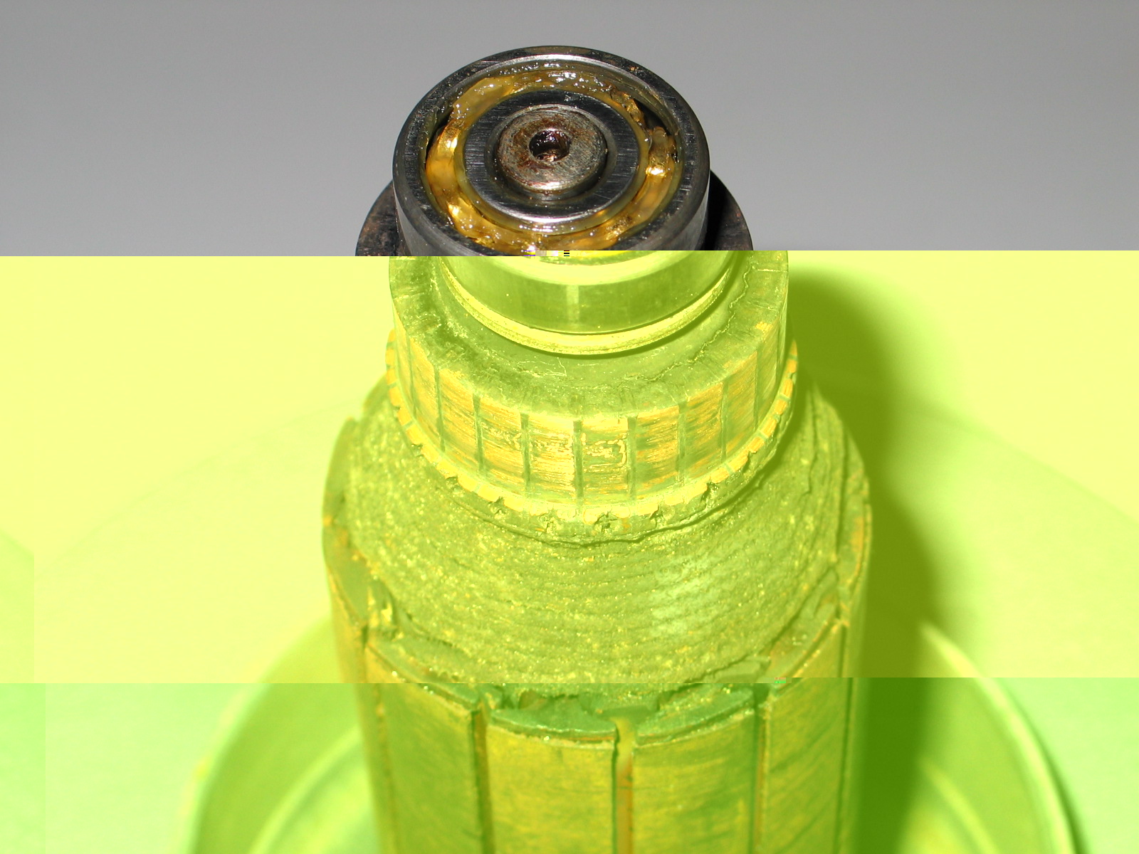

Der Motor läuft ach gar nicht gut, der Kollektor feuert und wird heiß. Ich hatte den so gut es geht gereiningt und mit Schleifpapier abgeschmirgelt, nur habe ich keine Drehbank um in abzudrehen. Ich habe schon bei Erso angefragt, was ein neuer Läufer kostet, ist vielleicht das Einfachste, genau wie bei der Spule.

Naja, der Kollektor schaut schon noch böse aus!
Kannst du ihn vielleicht in eine Bohrmaschine (am besten wär eine Ständerbohrmaschine) spannen und mit Sandpapier und mit Zuhilfenahme eines geraden Holzes abziehen? Ruhig etwas Material wegnehmen! Die Berge müssen ab! Es dürfen keine Übergänge zwischen den einzelnen Cu-Lamellen mehr vorhanden sein. Man kann diese auch mit einer Reißnadel vorsichtig "auskratzen". Vorsicht keine Lagersitze vergurken! Wenn er dann noch beim laufen feuert und elektrisch riecht brauchst du wohl einen neuen.

Ich könnte die komplette Achse in einen Bohrständer bekommen schätze ich, unten am Kollektor würde ich einfach das Lager einspannen und dadurch fixieren.
War eben im Baumarkt, hatte überlegt den Kollektor mit eine Stechbeitel zu bearbeiten, das Problem ist nur, daß ich den wohl nicht so fest bekomme, daß es wie in einer Drehbank exakt nur die vorstehenden Teile wegnimmt.

es müssen keine Vertiefungen sein, "glatter" Übergang wäre normal! Wenn ich allerdings stark verschmutzte Spalten hatte hab ich die freigekratzt um elektrichen Übergang zu vermeiden.
Mit einem Stechbeitel oder ähnlichem würde ichs nicht versuchen da du ohne Werkzeughalterung arbeiten mußt und somit bestenfalls Rattermarken erzeugst! Eine Drehbank wäre da doch das Richtigere.

Dann habe ich jetzt nicht nur das Problem den Kollektor wieder halbwegs ohne Drehbank in schuss zu kriegen, sondern der Kollektor ist dann ja auch noch in falscher Richtng eingeschliffen,..
Aber gut, weiß ich erst mal Bescheid.

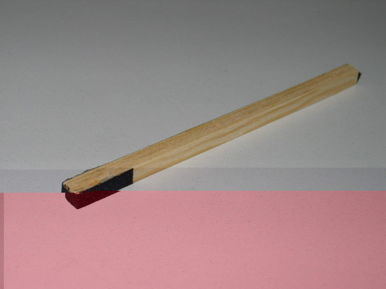

Für die Kollektorbearbeitung habe ich mir nun ein Holzstäbchen mit einem Kopf auf 180er Sandpapier hergestellt, der Sandpaierstreifen ist mit Heißklebepistole drauf geklebt. Das Reinigungsstäbchen passt dann durch den Kohlebürstenschacht, so daß man eine gute Führung hat.
Angetrieben wird die Sirene dann entweder mit Bohrmaschine oder mit Pressluft je nach dem ob der Rotor drauf ist; Bohrmaschine hat allerdings mehr Power.
Der Erfolg ist bis jetzt allerdings eher mäßig. Kollektor feuert immer noch, ich habe aber auch nur kurz geschliffen.
