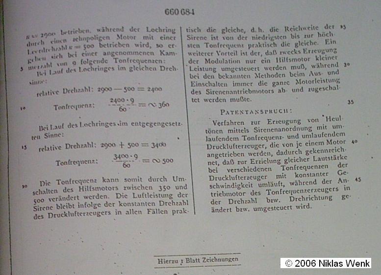

Habe heute mal Der Matze gefragt. Er schickte mir einige Fotos über ICQ. Bestimmt sind es einige Fotos die verloren gegangen sind. Deshalb lade ich sie wieder hoch. Es ist die Sachsenwerk L234 aus dem Jahre 1938.
Vielen Dank noch an der Matze.

... und in gut ist das Patent auch in der DEPATISNET Datenbank einzusehen.

Danke, ich werde dann meine Einleitung mal korrigieren.Fox 1 hat geschrieben:Habe heute mal Der Matze gefragt. Er schickte mir einige Fotos über ICQ. Bestimmt sind es einige Fotos die verloren gegangen sind. Deshalb lade ich sie wieder hoch. Es ist die Sachsenwerk L234 aus dem Jahre 1938.
Habt ihr von der anderen Version auch noch das?
