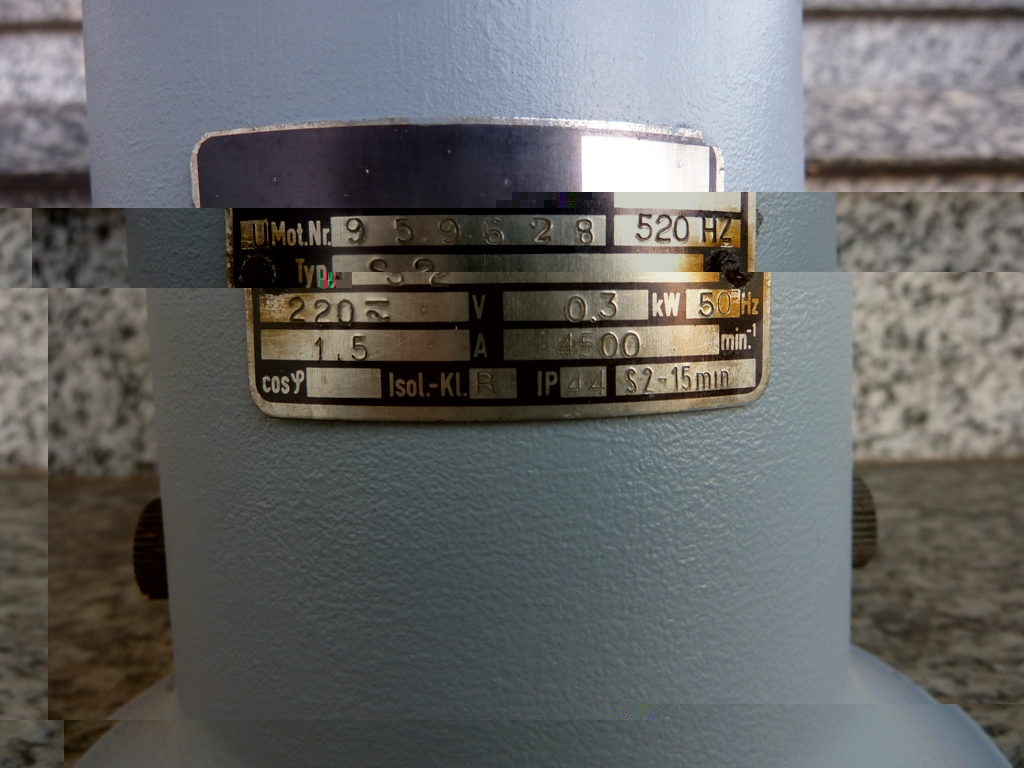

Ohja, Fotos wären prima, hast Du auch techn. Daten ? (Vielleicht auch gleich für das Wiki, da fehlt leider immer noch so einiges an Bildern obwohl doch jede Sirene dort bei min. einem User hier zu finden sein müsste).
Meine S2 hat zb: 7 Ports und 6000 U/min im Wiki steht aber bei S2 5000U/min und 6 Ports ?
Gruß Jens
p.s. anbei mal 2 Bilder meiner frisch erstandenen S2
Gruß Jens

So und jetzt noch auf die Schnelle der Vergleich zwischen meiner S2A und leider nicht meiner S3B! Bin kurz zu einem Bekannten zum Fototermin gefahren. HLSBasti das kost dich ein Gekühltes wenn wir uns beim Sirenentreffen!
Der Land 4-4

danke :-) Ja die S2 ist bei mir in guten Händen. Ich werde sie vorerst so lassen und nur mal schön putzen, da sie noch sehr gut in schuss ist. Wie man sieht ist auch die Farbe noch relativ vollständig drauf, da sie in einer Fabrik lief und wohl nie dem Wind und Wetter ausgesetzt war. Bei Langeweile wird sie wohl mal komplett restauriert werden.
Die Ports werde ich eben im Wiki ändern
Gruß Jens

@ Land 4-4
wie ich gerade am Typenschild Deiner S2 sehe hat die ja ne ganz andere Drehzahl als meine,.. dh. S2 ist nicht gleich S2 .....
Schwierig dann im Wiki richtig zu vermerken, wenn alle verschieden sind,...
Gruß Jens
