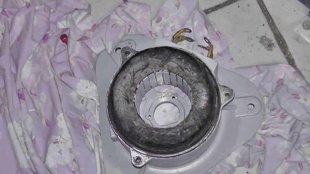

DONE!!!
EDIT: Es ist geschafft. 14 Bilder beschreiben meinen ganzen Stolz :) Ich konnte nicht widerstehen und musste kurz vorm knipsen noch den Richtungspfeil anpinseln. Ich finde sie ist echt schick geworden :)

Du hast nicht wirklich die Metallpakete im Stator und den Käfigläufer lackiert??????
Wenn du pech hast, passt zwar der Läufer noch in den Motor, aber eventuell läuft die Dame nicht mehr! Es gibt nur ganz wenige Lacke, die bei einer Anker und Metallpaketelackierung KEINEN Schaden anrichten!
VIELLEICHT hast du Glück! Ich rate aber immer davon ab, den Käfigläufer zu lackieren, denn die schräglaufenden Streben sind NICHT zur Zierde da!

Ralph hat geschrieben:Ich rate aber immer davon ab, den Käfigläufer zu lackieren, denn die schräglaufenden Streben sind NICHT zur Zierde da!
kannst Du da noch mal was zu schreiben ? Interessiert mich. Was kann der Lack da zerstören, außer daß der Läufer nicht mehr in den Stator passt wegen zu dicker Lackschicht ? Der Lack doch keinen Einfluß auf die elektrischen und magnetischen Eigenschaften nehmen, außer der Lack besteht aus leitfähigem Material ?

Ich weiß garncith weas du hast... alle lagerfassungen habe ich abgeklebt und das im motor eng wird weiß ich davon zeugten schon viele Kratzer auf dem Läufer... und wenn schon ich habe alles lackiert was risten kann weil eben alles noch laaange halten soll.... ich bin mir sicher das sie noch läuft!

Ja, hoffen, dass der lack kein bisschen leitfähig ist. Es gibt schon enorme Störungen, die bis zum totalen Ausfall führen können, wenn man schon das Metallpaket, welches nicht aus einem Block, sondern aus vielen einzelnen Blechen besteht, die untereinender ISOLIERT sind. Dies hat den Hintergrund, da bei einem einzigen Metallblock Wirbelströme entstehen und dem drehenden Magnetfeld entgegenwirken.Jip hat geschrieben:Ralph hat geschrieben:Ich rate aber immer davon ab, den Käfigläufer zu lackieren, denn die schräglaufenden Streben sind NICHT zur Zierde da!
LG Jens
Es reicht also schon, dass wenn die Bleche am Rande "kurzgeschlossen" werden, dass sich die gute Dame nicht ein Stück mehr bewegt!
Es muss nicht sein, dass sie gleich zu Anfang nicht läuft, sondern erst später, DENN:
Die E57, die ich dem Lint für Langeoog verkauft habe, habe ich vorher definitiv getestet und sie lief ohne Probleme! Als er jedoch vor Ort eine Probe vornehmen wollte, tat sich nichts mehr! Erst, als der Läufer gewechselt wurde tat sie wieder ihren Dienst. Vom erzählen habe ich erfahren, dass dort lackreste und/oder Spuren dran waren/sind. Ich muss mir den Läufer mal zuschicken lassen (hoffentlich noch nicht entsorgt?)
Nochwas: Du hast aber vor dem Lacken NICHT den Läufer angerauht mit Schleifpapier oder Ähnliches, oder? Den das würde schon reichen um die Blechpakete "kurz zu schließen"...
Ich lasse mich gerne vom gegenteil überzeugen und bin auf den ALLERERSTEN Probelauf in Form einer Videoaufnahme gespannt! :-)

Danke, das wollte ich wissen. Ich hatte bisher immer angenommen, daß es aus Herstellungstechnischen Gründen einzelne Bleche sind anstatt eines gesamten Metallblocks.
Ist es denn wirklich ein Unterscheid ob ein Strom in einem gesamten Metallblock ein Magnetfeld erzeugt oder in einem gleich großen Stück aus vielen Blechen bestehend ? Wirbelströme müssten ja so und so entsehen.
Ich habe meine MS20 auch lackiert (Läufer und Statorpaket) sie geht aber noch. Hatte erst Bedenken, daß die Farbe (bzw. die Grundierung) den Lack der Läuferwicklung ablöst, da man die ja nicht so 100% abkleben kann.

Das Thema Motoren ist enorm groß! Hängt vieles von der Leistung ab und noch einige andere faktoren.
