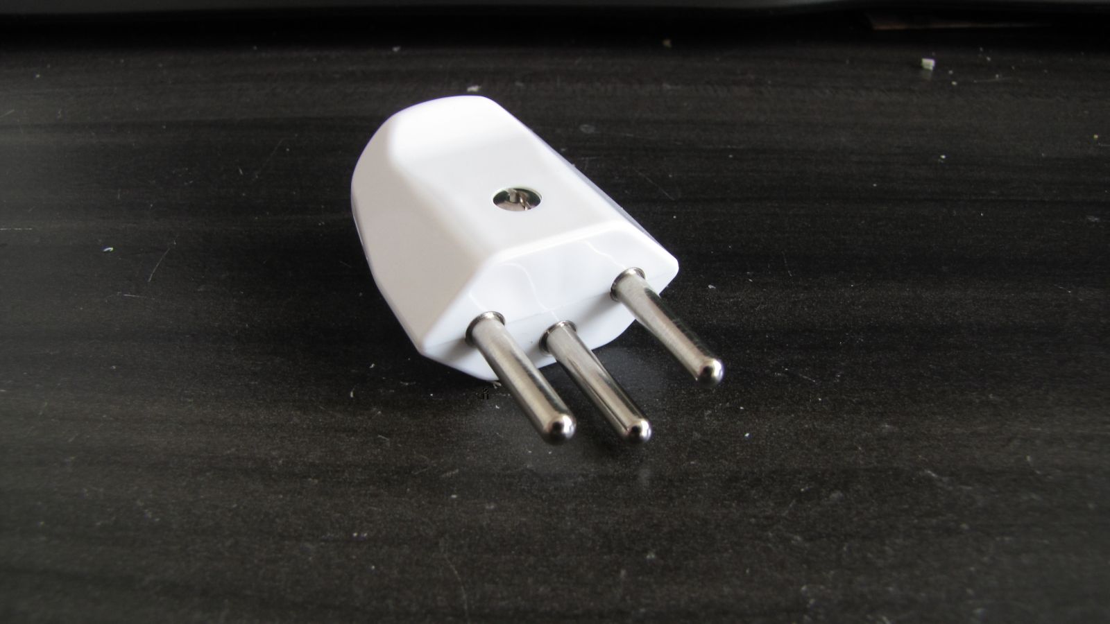

Zuleitung und Abgang CEE Buchse 1.5mm2
Die CEE Dose und Stecker ist nur für die Sirene. Der Netzstecker ist ein Normaler Schweizer Stecker (nicht wendbar)
