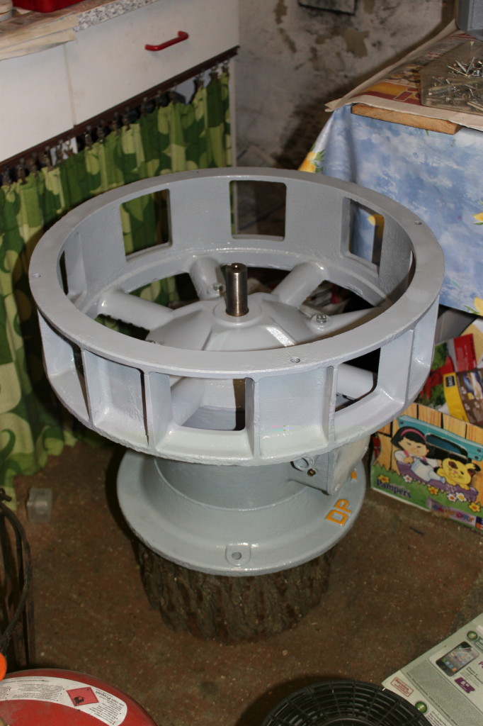

seit Mittwoch hat bei mir lackiertechnisch der Bär gesteppt, alle blanken Metallteile haben jetzt mindestens 4 Farbschichten (Rostschutzgrund, Haftgrund, Silbergrau, Klarlack). Der Klarlack war eher ne Notlösung, als ich damit das eigentlich matte Gelb vom DP/Pfeil übersprüht hatte fiel mir nach dem Trocknen auf, dass man den "hochtransparenten" Lack sieht, also mußte ich die ganze Sirene mit dem Zeug behandeln. Nun sieht sie nicht mehr ganz so frisch aus, wie mit dem eigentlichen Silbergrau, sie hat jetzt eine gewisse Patina. Freitag hab ich den Stator draufgesetzt, gestern kam der Rotor drauf und dann war Probe "kalt" mittels Akkuschrauber. Vorher mußte ich den Rotor allerdings nochmal runternehmen, die Farbschichten auf den Gleitflächen mußten runter, nach Festziehen der Sicherungsschraube ging er schwer. Nachdem die paar Mikrometer runter waren, läuft er jetzt so weich und lange, wie es sich für ne DS gehört, trotz alter Lager. Wenn sie die elektrische Probe übersteht, kann ich sie notfalls nochmal auseinanderbauen und neue Lager reinsetzen, dann wird sie keine Gartendeko, sondern meine offizielle "Spiel-" Forentreffensirene ;-) Hier ist der Link zum Video: http://www.youtube.com/watch?v=lK53XTT3FnA Auch wenn ich dort was anders sage, nicht nachmachen!
