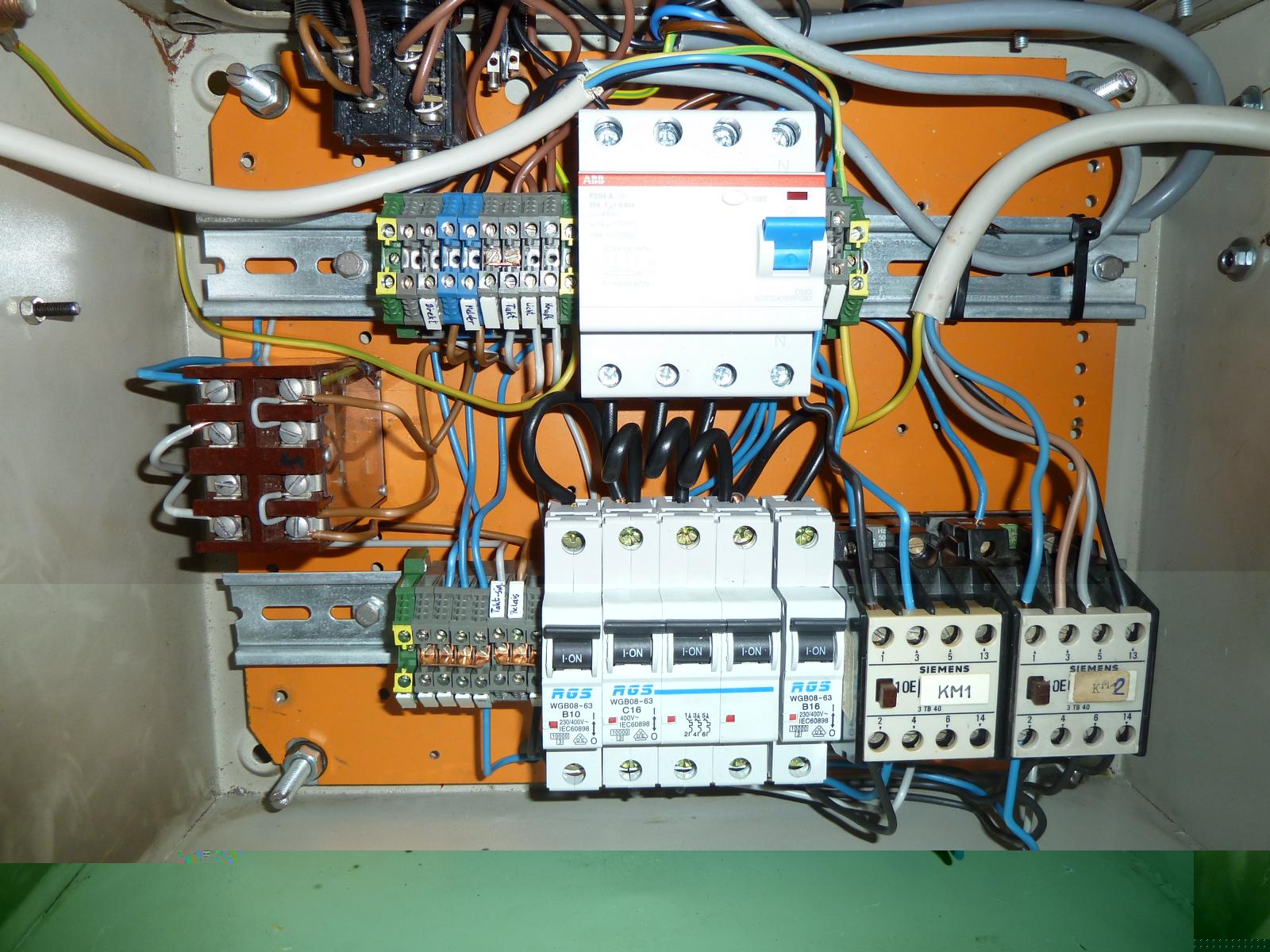

Vom Kilovoltbereich zurück ins Niederspannungsnetz: Meine E57 ist jetzt angeschlossen und betriebsklar. Die drei Außenleiter und die Erde des Kabels habe ich mit Polschuhen versehen und den Nulleiter abgeschnitten.
SELBSTVERSTÄNDLICH habe ich die Sirene geerdet! Man sieht es nur nicht, weil ich dazu eine Schraube im Anschlusskasten verwendet habe. Abgesichert ist sie über die hauseigene Verteilung auf 3x16A. Ebenfalls SELBSTVERSTÄNDLICH hat die Hausverteilung einen eigenen Fehlerstrom-Schutzschalter. Getaktet wird über einen Handschalter.
Demnächst folgt ein Video vom ersten Test.

Hat jemand ne Erfahrung mit Motorschutzschaltern und Sirenen?
Hab mir jetzt einen gekauft...
Re: Restauration von Melder und Taktgerät, Schaltschrankbau
Hats du irgendeinen gekauft? Der sollte ja schon vom EInstellbereich auf den Nennstrom des Motors passen, ansonsten war's nämlich 'n Fehlkauf. Da du ja Direktanlauf betreibst, musst du halt, wie oben schon geschrieben, den MSS lediglich auf den Nennstrom (Stern!) einstellen.
- Beiträge: 195
Nö. Hab mir den hoffentlich richtigen gekauft :)Niklas hat geschrieben:Hats du irgendeinen gekauft? Der sollte ja schon vom EInstellbereich auf den Nennstrom des Motors passen, ansonsten war's nämlich 'n Fehlkauf. Da du ja Direktanlauf betreibst, musst du halt, wie oben schon geschrieben, den MSS lediglich auf den Nennstrom (Stern!) einstellen.
Stellt sich dann beim Probelauf heraus...
Eyyyyy, sorry, aber ich untersage dir das jetzt einfach mal. Du scheinst in der Materie scheinbar nicht weitgenug drin zu stecken, als dass man es zulassen könnte, dass man dich mit Spannungen und Strömen in dem Bereich umgehen lässt! Elektrizität verzeiht keine Fehler!
