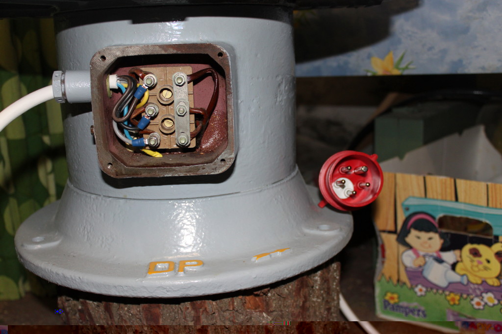

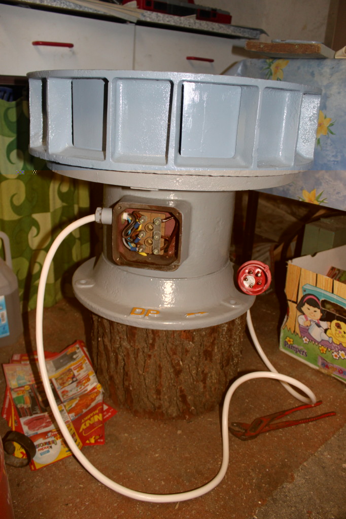

Tag auch,
nur ein kurzer Zwischenbericht, hab mal wieder etwas gebastelt, meine Lady hat jetzt ein Kabel und einen Stecker. Zunächst hatte ich überlegt, eine 10m Verlängerung ihrer Kupplung zu berauben und anzuklemmen, dann fand ich aber ein 2m Herdanschlußkabel, schon schön mit Aderendhülsen. Außerdem hat es 5x2,5mm2 und sitzt damit etwas strammer in der Kabeltülle des Klemmkastens. Als Stecker hab ich mich für einen Polwendestecker entschieden, wer es nicht kennt: durch Verdrehen der runden grauen Platte mittels Schlitzschraubendreher vertauscht man L2 und L3 und erspart sich dadurch das Öffnen des Steckers bei falscher Drehrichtung. Mal sehen, wie lange die Rastnasen halten ;-) Hier sind noch die Fotos vom angeklemmten Klemmkasten, nicht zu sehen ist gelb-grün an Erde, von links oben U, V, W = braun, schwarz, grau, im Stecker L1, L2, L3, Erde = braun, schwarz, grau,gelb-grün, Null = blau hab nicht im Stecker und schon gar nicht (Wo auch?) im Klemmkasten angeschlossen, allerdings die Enden isoliert, unten links im Klemmkasten ist das Kabel zu sehen. Die Aderendhülse ist an diesem Ende mit den anderen 4 abgeknipst worden, damit ich die Schraubösen aufpressen konnte. Falls eine Elektrofachkraft damit nicht einverstanden ist, bitte einen Kommentar + Vorschlag, es besser zu machen ;-)

Hi,..
schöne Arbeit. Wollte nur sagen, daß mit den Quetschösen ist okay. Die Aderendhülsen verhindern, daß die feinen Kupferdrähte reißen und sich der Draht lösen könnte; Du hast ja nun anstelle der Aderendhülse eine Quetschhülse, die den Draht schützt und zusammenhält, besser geht's nicht.
Gruß Jens
Gruß Jens

Genauso hab ich es bei mir auch gemacht. So hat es auch prima geklappt und müsste ja relativ sicher sein!Hier sind noch die Fotos vom angeklemmten Klemmkasten, nicht zu sehen ist gelb-grün an Erde, von links oben U, V, W = braun, schwarz, grau, im Stecker L1, L2, L3, Erde = braun, schwarz, grau,gelb-grün, Null = blau hab nicht im Stecker und schon gar nicht (Wo auch?) im Klemmkasten angeschlossen, allerdings die Enden isoliert, unten links im Klemmkasten ist das Kabel zu sehen. Die Aderendhülse ist an diesem Ende mit den anderen 4 abgeknipst worden, damit ich die Schraubösen aufpressen konnte.
Aber so einen Polwendestecker werde ich mir auch mal bestellen, das ist eine gute Idee. Sowas kannte ich gar nicht! Das Problem hatten wir nämlich am Anfang auch, als wir die Sirene getestet haben (also hat falsch herum gedreht).

na dann bin ich erstmal beruhigt. Aderendhülsen, Quetschösen und Co. hab ich mittlerweile zu schätzen gelernt, ist nicht so aufwändig wie Löten und geht ratzfatz.
Der Polwendestecker kam 12,95€ gegenüber 5,99€ für nen Normalen. Bis vorgestern kannte ich sowas auch nicht. Falls er nicht an der Sirene bleibt, kann ich ihn immer nochmal für ne Kreissäger oder was ähnliches verwenden. Mein Kumpel hatte übrigens eine tolle Idee: Ich soll einfach mal bei ner FW fragen, ob sie bei einer normalen Probe mitlaufen kann. Werde ich mal ne Mail schreiben... ;-)

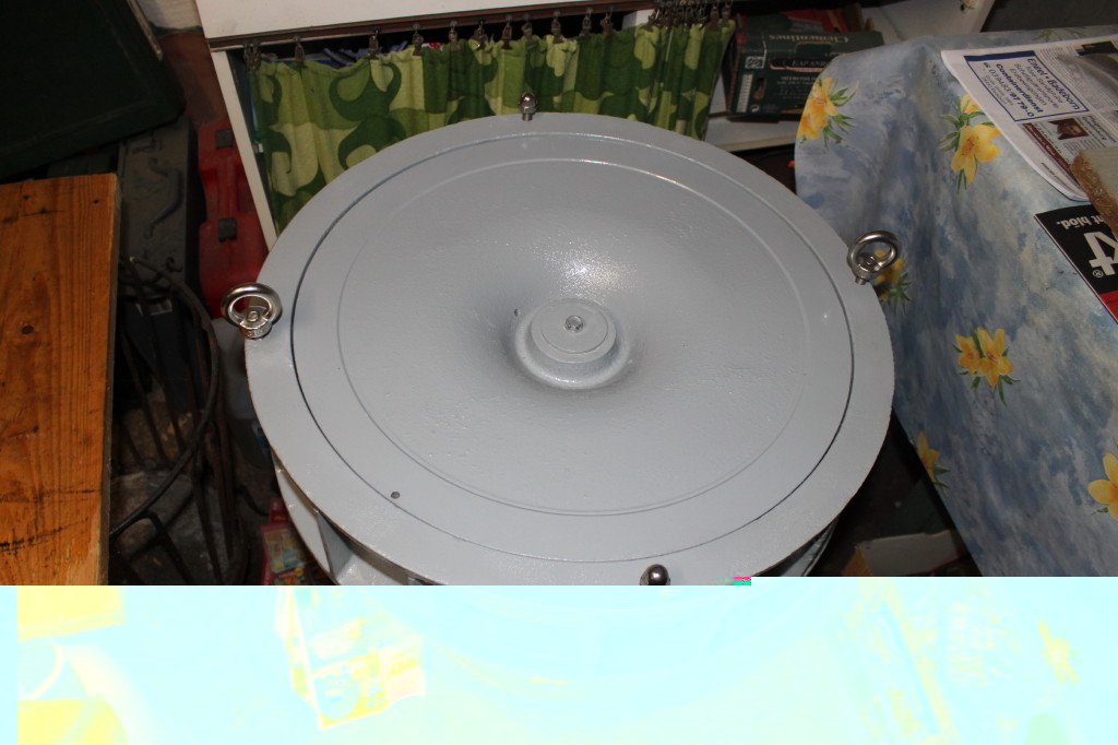

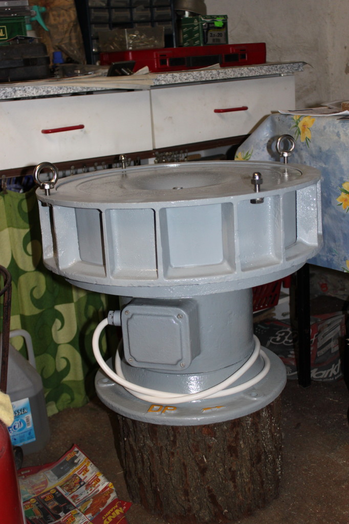

Gerade ist mein Päckchen gekommen, hab mich für die Dachbefestigungsart 2x Hutmutter + 2x Ringmutter entschieden. Ferderringe und Unterlegscheiben sind noch in ihren Tüten...

HaumeiFranzP hat geschrieben:Gerade ist mein Päckchen gekommen, hab mich für die Dachbefestigungsart 2x Hutmutter + 2x Ringmutter entschieden. Ferderringe und Unterlegscheiben sind noch in ihren Tüten...
Oha, das sind doch die guten Ösen aus Edelstahl A2 oder A4 ?? ....die verzinkten sind nämlich nicht so glatt :-))
Gruß Jens
Re: Meine DS977
Nur A2. Die Ringmuttern aus A4 hätten das 4,5-fache gekostet. Hab ich mich eben im www schlau gemacht und festgestellt, dass A2 voll für meine Zwecke reicht.
Re: Meine DS977
A2 reicht normal aus, A4 wäre sogar Seewassertauglich (für mein Schlauchi :-)HaumeiFranzP hat geschrieben:Nur A2. Die Ringmuttern aus A4 hätten das 4,5-fache gekostet. Hab ich mich eben im www schlau gemacht und festgestellt, dass A2 voll für meine Zwecke reicht.
Aber nicht 4,5x so teuer wie A2 sondern wie die verzinkten ?
Edelstahl hat aber auch einen Nachteil: es ist nicht so fest wie zB 8.8er verzinkte Schrauben.
Gruß Jens
Re: Meine DS977
Ja, hab mich verguckt, das 3,5-fache, A4=17,64€, A2= 4,93€. Es geht mir nur ums Nichtrosten und die Optik, einen Schäkel werden die Teile nie sehen ;-)
