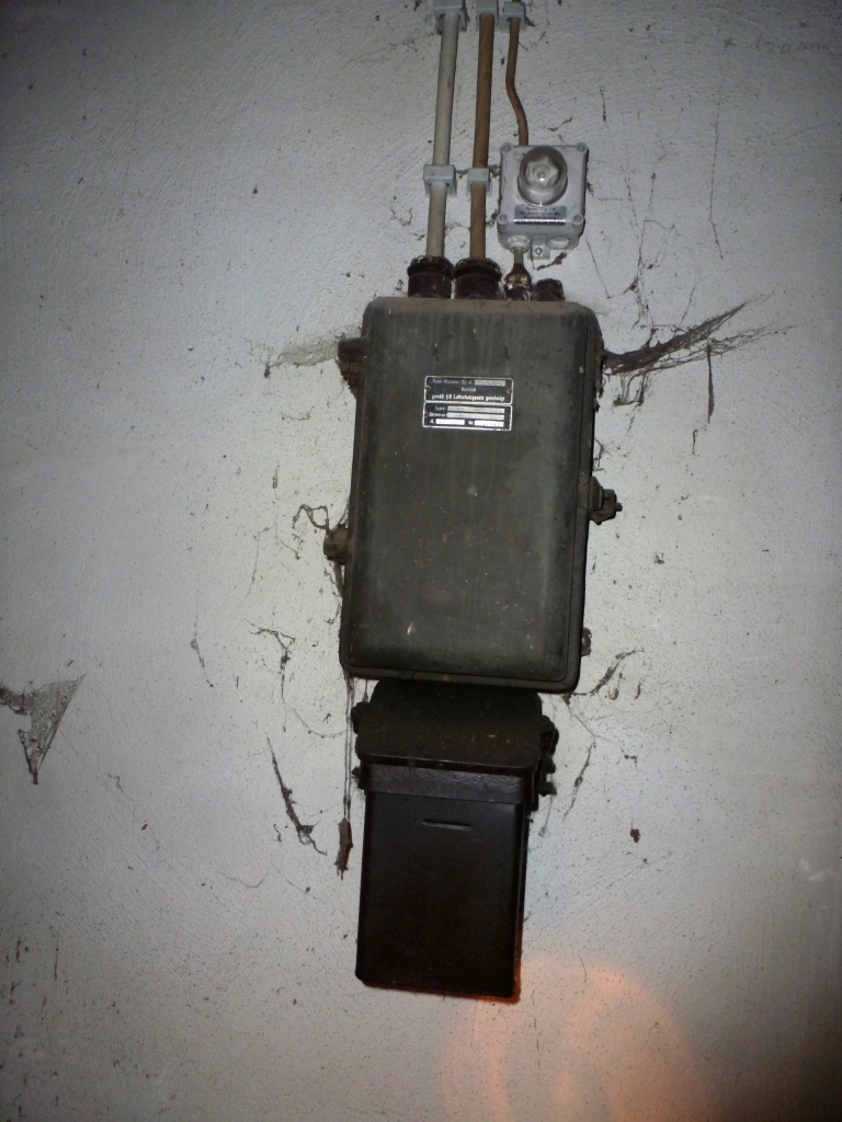

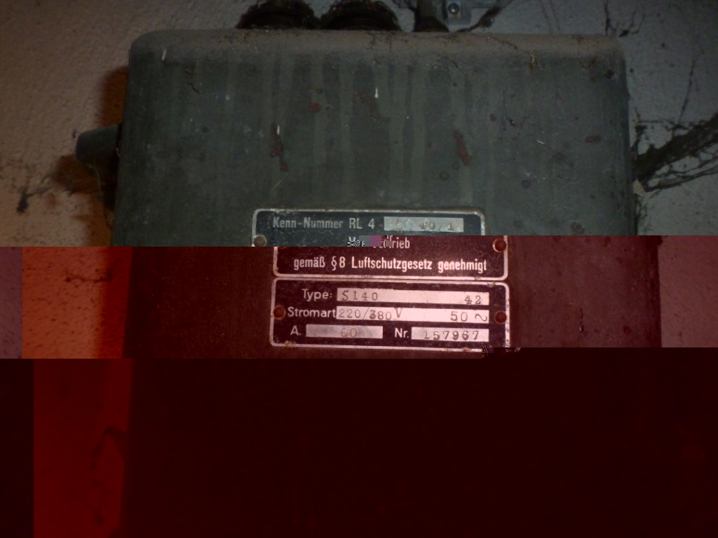

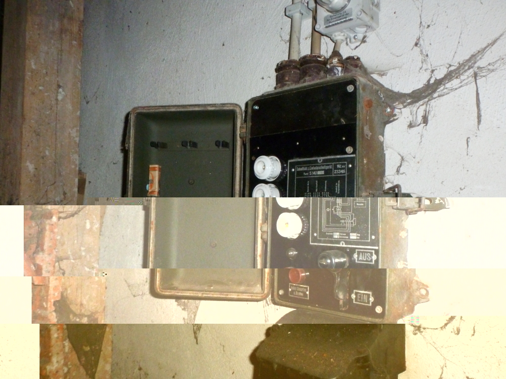

Hallo, heute auf der Durchfahrt entdeckt, fotografiert und gleich das Steuergerät vom netten Bauhofmitarbeiter gezeigt bekommen. Das Teil ist in Betrieb, wird über Funk angesteuert, und hat im Ort eine E57 Schwester.
Für mich war das Ölschütz unten angehängt das erste. Der Steuerkasten ist aus Grauguss das ganze nach Auskunft vermutlich Baujahr 1942. Das Steuergerät hängt übrigens im Nebengebäude (ehem. Scheune).

Seh ich da richtig? 3x 25 Ampere-Sicherungen? Die E57 braucht nur 3x 20 Ampere.
Beiträge: 1880
Re: Die alte Kriegssirene von Wittislingen
Fox 1 hat geschrieben:Seh ich da richtig? 3x 25 Ampere-Sicherungen? Die E57 braucht nur 3x 20 Ampere.
Normalerweise kommt die E57 mit C16 Automaten aus. Ich denke mal die L1 hat einfach mal mehr Bums im Motor ;-)
also bestimmt mehr als 5 kw.

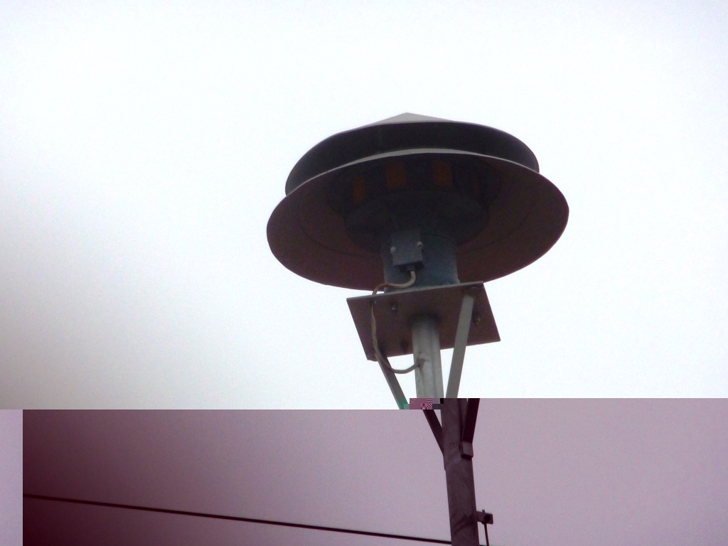

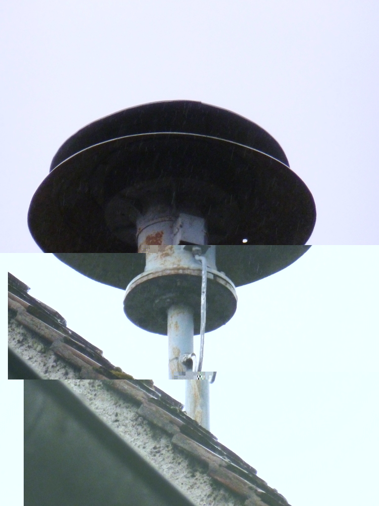

Heute wiedergesehen - die L1 von Steinheim ca. 10km Luftlinie entfernt.
Scheint damals die Standartsirene an der Donau gewesen zu sein.
Die hier ist aber schon mal restauriert worden.

Nein, hat sie nicht. Aber einen schlechteren Leistungsfaktor: 0,72 (abgelesen vom Typenschild der baugleichen Mayschoß-Sirene). Die E57 hat 0,85. Das bedingt bei gleicher Spannung und Leistung (5 kW) einen höheren Strom: 17/10 A statt wie bei der E57 15,5/9 A. Von daher ist die Absicherung mit 25 A schon gerechtfertigt - wer weiß wie hoch der Anlaufstrom bei der L1 ist, vermutlich auch höher wie die 35 A bei der E57.
Danke Land 4-4 für die super Bilder vom Schaltkasten! Wollte immer schon mal sehen, wie der einer alten Kriegssirene aufgebaut ist.

Niklas hat geschrieben:Ui. Sollte der mal zu Schaden kommen, passt mit dem Öl vom Schütz auf. Nicht nur PCB haltig, sondern dank Zersetung durch den Schaltlichtbogen voll von anderen freundlichen Stoffen.
Da sprichst Du was an: am Anfang meiner Sirenenzeit (vor ca. 100 Jahren) war meine erste Jaule ne Siemens samt komletter Anschaltung auf nem großen Holzbrett. Beim Autogerechten Anpassen mit der Motorsäge mußte das Brett gedreht werden und da lief das ganze Öl aus (auf ne Wiese). Gut das es nicht im Auto passiert ist.
So jetzt zur Frage: die Schaltung habe ich damals weiterverkauf, habe aber mittlerweile wieder einen S140 samt L141. Der lagert gut verpackt bei mir im Keller.
Wie entsorgt man eigentlich das Öl am Besten?
