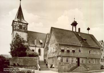

auf der Internetseite des Schutzbauten Stuttgart e.V. bin auf einen Beitrag zu den Sirenen von Stuttgart gestoßen. Hier fand ich auch eine Liste mit ehemaligen Sirenenstandorten die ich via Google durchforstet habe, dabei fiel mir ein unbekannter Sirenentyp auf dem Rathaus in Weilimsdorf auf. Des Weiteren sprach man von sogenannten "Leitsirenen". Diese konnten vom Warndienst direkt angesteuert werden, die widerum andere Sirenen ansteuerten. Da hier kürzlich ein Thema zu den Markierungen an Hamburger Sirenen gestartet wurde vermute ich das die markierten Hamburger Sirenen auch "Leitsirenen" waren?!

Vom ersten Eindruck würde ich auf eine Siemens tippen. Mit dem genauen Typ tu ich mich aber schwer...
FMAS könnte wohl das Zauberwort für die Verteilung des Sirenensignals zwischen der "Leitsirene" und den "untergeordneten" Sirenen sein (?).

Leitsirene ist nach meinen Infos die einzige Sirene im Ort, welche ein Handsteuergerät besitzt und somit unabhängig vom Warnamt gesteuert werden kann.
Das Belegt auch eine technische Zeichnung eines Standortes bei dem die Sirene defintiv so genannt wird und auch hier war eine Handsteuerung eingebaut.
Das FMAS hats nicht immer gegeben und hier ist egal wo man gedrückt hat, es gingen alle Sirenen.
