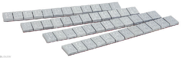

Also.... diese Auswuchtgewichte sind ja selbstklebend zu kriegen, etwa so wie die unten gezeigten
Ich denke an solche Teile kann man sich- wenn sie auf eine saubere Oberfläche geklebt werden - echt verlassen.
Werde es versuchen!

Bei der L141 werd ich trotzdem keine neuen Senkungen in den Rotor einbringen....höchstens ein paar Klebegewichte...die man auch leicht wieder entfernen kann.

Re: Oster L141
Sind solche, die gerne in Alu-Felgen benutzt werden. Liegen manchmal gerne auf der Straße rum.
