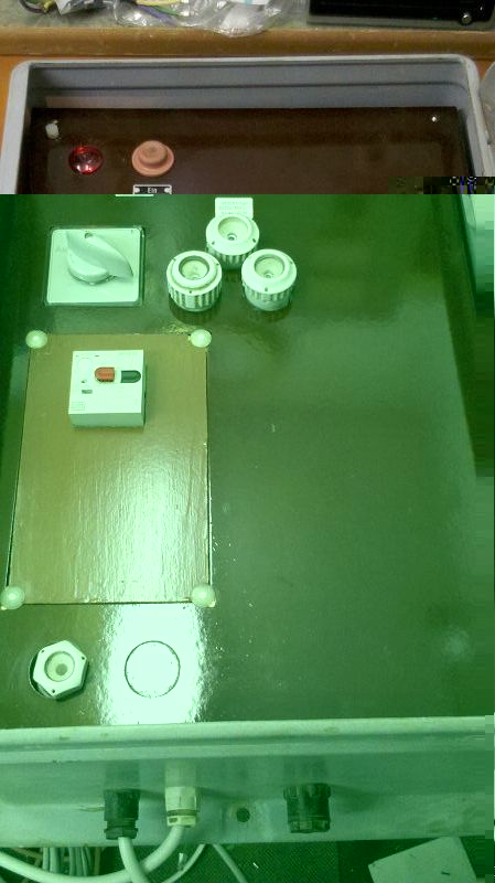

Jetzt hab ich endlich mal Zeit und die Gewissheit mich an den Schaltkasten zu wagen, das Erste was rein musste ist der Motorschutzschalter, dieser ist berreits eingebaut und die Abdeckung mit Holz provesorisch zu (weiß ja nie was ich noch änder will). Weiß jemand für was die Steuersicherung unten links im Kasten mal war?

Schützkasten 1 links orginal Abdeckung
Schützkasten 2
Schützkasten 2
Motorschutzschalter
Motorschutzschalter

philipp122 hat geschrieben: Jetzt hab ich endlich mal Zeit und die Gewissheit mich an den Schaltkasten zu wagen, das Erste was rein musste ist der Motorschutzschalter, dieser ist berreits eingebaut und die Abdeckung mit Holz provesorisch zu (weiß ja nie was ich noch änder will). Weiß jemand für was die Steuersicherung unten links im Kasten mal war?
Die Steuersicherung war für den einphasigen 220 bzw. 230V - Steuerstromkreis, also im wesentlich für den Erregerkreis des Sirenenschützes,
nebst evtl. vorhandener weiterer Hilfsstromkreise. War meist eine 2 bis 6 A - Sicherung.
Motorschutzschalter: auf welchen Strom hast Du den denn eingestellt? Sollte dem I_Nenn entsprechen, also bei 400 V 9 A.
Mit Logo/Easy habe ich leider keine Erfahrung.

Wolfi hat geschrieben: Die Steuersicherung war für den einphasigen 220 bzw. 230V - Steuerstromkreis, also im wesentlich für den Erregerkreis des Sirenenschützes,
Also bei meinem Kasten ist der Steuerstrom für den Schütz und das Postrelais direkt an einer der 20A Sicherungen abgenommen.
Der Motorschutzschalter ist auf 9A eingestellt, wobei er etwas darunter ist also so 8,5A aber er hält trotzdem.
