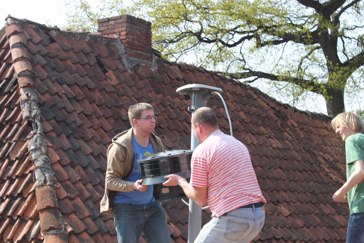

Erstmal den Mastkopf drauf:
Mastkopf: Check!
So da kommt die Helin... Mit mir zusammen:
Dann erstmal zum Mast tragen:
Dann mit Schwung...
...Umgreifen und hoch damit:
Noch fix alles Anziehen:

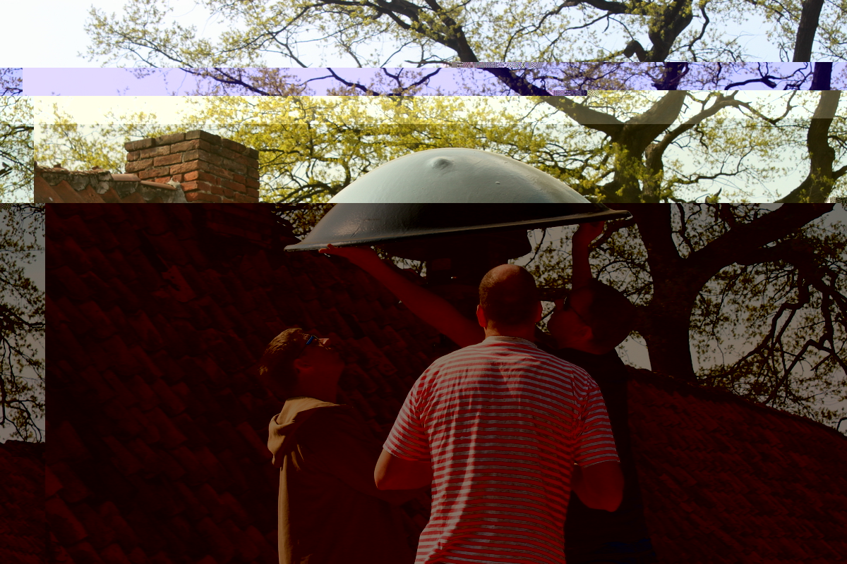

Da kommt das Dach:
Dach aufsetzen:

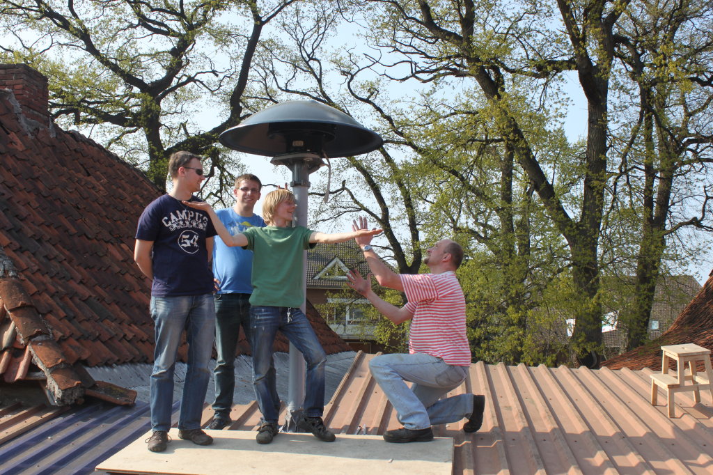

Dach wieder drauf:
Dann haben wir aufgeräumt und sind nach unten für einen ersten Probelauf.
Warum Daniel diese Geste macht könnt ihr im Video des ersten Laufs in Daniel Kanal sehen bzw. Lesen.
Das Bild musste noch sein:
Noch mal eine Gesamtimpression:
