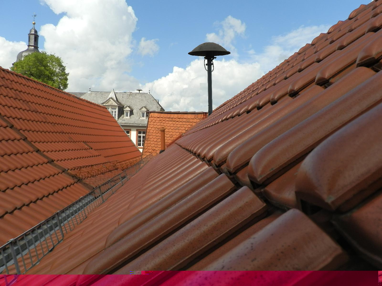

So habe jetzt so ziemlich alle (original) Teile zusammen.
Habe mich die letzten Wochen auf die Suche nach den besten Platz auf dem Dach gemacht und auch Fotos gemacht.
Habe auch einen perfekten Standort gefunden, der auf Bild 1 zu sehen ist, werde als erstes mal zwei Steige aufs Dach schrauben, das man da auch richtig an die Sirene kommt ohne da hoch zu klettern. Da wäre meine Dame auch nie allein beim heulen, ihre Schwester steht in Sichtweite auf dem Rathaus. Auf dem Dach (Bild 4.) war mal der Mast montiert den ich jetzt verwenden werde, vermutlich mal für Freileitung. Da das Dach dort sehr steil ist, war mir das da zu gefährlich mit der schweren Heule. Ebenso auf der Scheune mit den Zementfaserplatten (Bild 5). Als ich so auf dem Dach war, ist mir auch eingefallen das Nieder-Weisel mal eine E57 und eine Feuerwehrsirene hatte, die E57 stand dabei auf dem Gemeindehaus (Bild 6) und die alte Feuerwehrsirene da wo die E57 jetzt steht.
Hier auf dem Bild ist auch kein original Mastkopf (hoffe es ist ok wen ich das hier einstelle). Aber ist jetzt egal, habe jetzt bald einen original Mastkopf.
Und seine Sirene sieht noch sehr gut aus, die kommt sicher nicht auf irgendein selbstgebautes Etwas. Dafür ist die zu schade. Also keine Angst.

Nein, um die E57 geht es hier doch auch nicht. Aber mal ehrlich die Fachfirmen sehen das mit den originalen Aufbau auch nicht so eng, in Friedberg und auch hier auf Bilder, wo Hochmastsirenen neu aufgestellt wurden sieht man deutlich das da ein Mastkopf selber drauf geschweißt wurde. Da sind wohl auch keine Originalteile verbaut worden.hoffendlichS3 hat geschrieben:Mit Verlaub, aber dein ganzer Aufbau schein ein einziger nicht originalgetreuer Bastelkrams zu werden.
- Beiträge: 1794
Das ist kein nachgebauter Mastkopf^^ Die Aussenmasten gab es immer so fertig zu kaufen.
Die einzelnen Mastköpfe hatte man eigendlich immer bei Aufstellungen auf Dächern.
Dann konnte man das Rohr einzeln kaufen nach gewollter länge und hat dann den Kopf draufgestopft.
