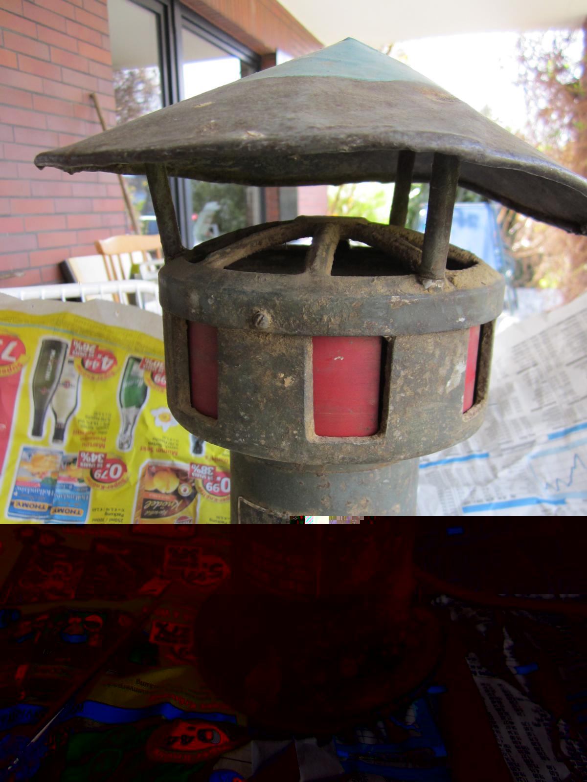

Hallo zusammen!

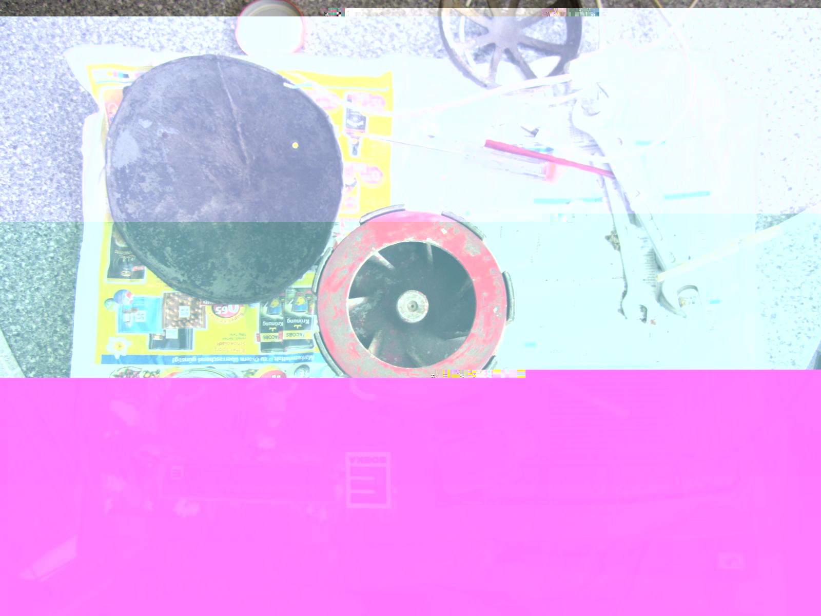

Ich habe mir einen waschechten Veteranen unter den Sirenen gesichert: Eine Elektror S1! Sie hat zwar eine Fraktur am Fuß, aber sie wird natürlich trotzdem wieder technisch in Schuss gebracht und mit einem neues Farbenkleid geschmückt.
Das Öffnen des Stators war wieder Erwarten einfach, der Rotor war innen mit einer unidentifizierbaren grauen Masse gefüllt. Das Gröbste konnte mit Pinzette und Pinsel entfernt werden, die Schraube für die Rotorfixierung auf der Welle ist gefunden.
Der nächste Schritt wird das Abziehen des Rotors und ich glaube ich weiß auch schon, wer das passende Werkzeug hat...
Genug der Worte, jetzt folgen Bilder:

Hallo zusammen!
Update:
Das Abziehen des Rotors ist geschafft, darunter eine böse Überraschung: Anscheinend hat mal jemand mit ungeeignetem Werkzeug versucht, ins Innere des Motors vorzudringen und dabei an einer der Schrauben den Schlitz bis zur Unkenntlichkeit bearbeitet.
Mit einer Menge Kriechöl habe ich die eine Schraube gelöst, die Andere musste ich aufbohren.
@Fox1 und @alle, die jemals eine S1 zerlegt haben:
Wie kann man Motorgehäuse und Stator trennen? Gibt es da ein magisches Wort?

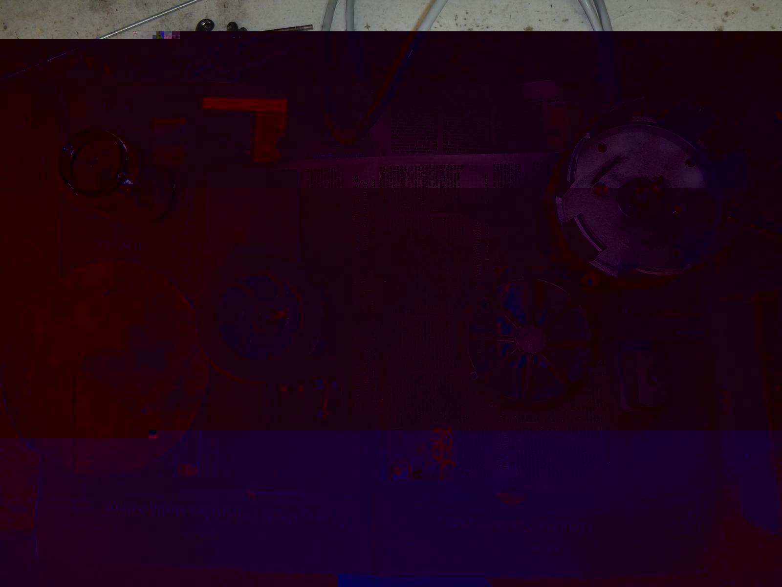

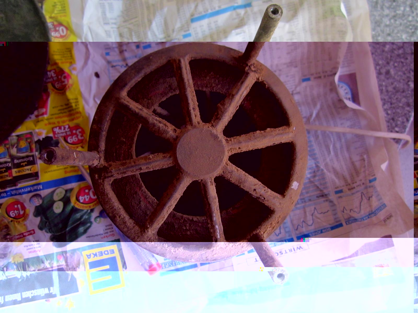

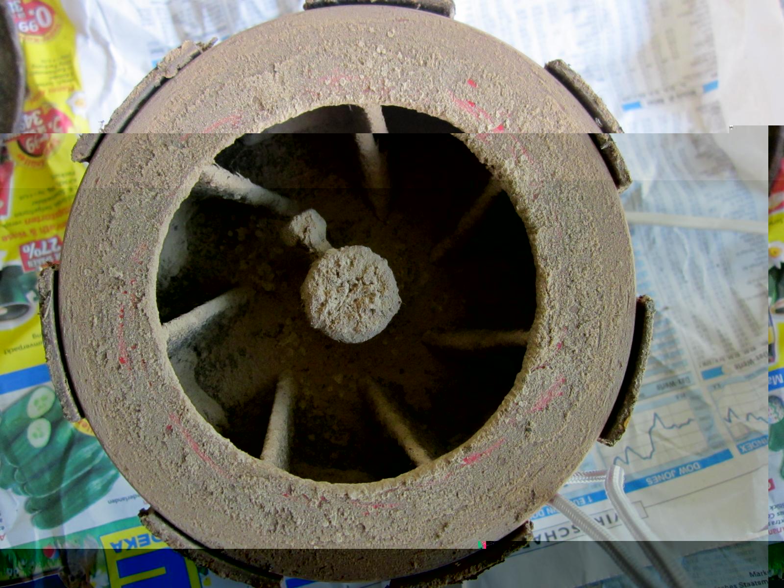

Ferien haben die tolle Angewohnheit, dass man mal wieder zu was kommt, die Teile sind gesandstrahlt, nur der Fuß nicht, denn Sand im Motor ist der Todesstoß für die Sirene. Da heißt es dann vorsichtig schmirgeln.
Hier sind die Zwischenergebnisse:

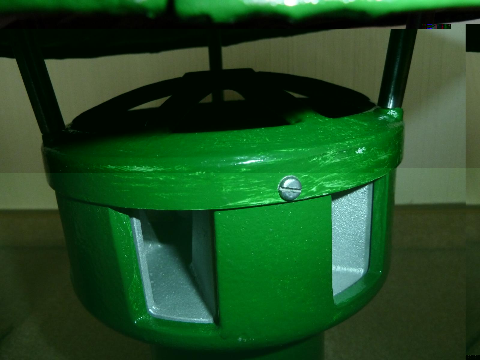

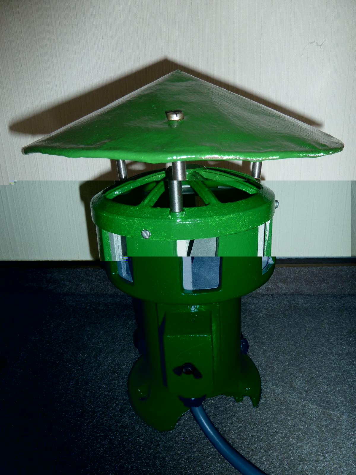

ich bin seit nunmehr über einem halben Jahr endlich mal zu was gekommen und habe das Projekt offiziell beendet. Erst mal wurde die Sirene fertig geschliffen, grundiert und dann lackiert. Den Rotor habe ich, weil es mir besser gefiel, in Alufarbe gelassen (geht, weil Aluminium ewig zum Rosten braucht). Die Schrauben vom Rotordeckel sind nachgefertigt, weil ein gewisser Großcousin wärend meiner Abwesenheit in der Werkstatt unbedingt "Staubsaugen" spielen musste...
Die Hubbel sind keine Farbnasen sondern Regentropfen (wollte ich bloß gesagt haben).
Wie auch immer, hier ist das fertige Ergebnis, ein Video folgt: http://www.youtube.com/watch?v=1bP3S29L0qo

Respekt...sieht echt aus wie neu, das hast du echt gut gemacht.
