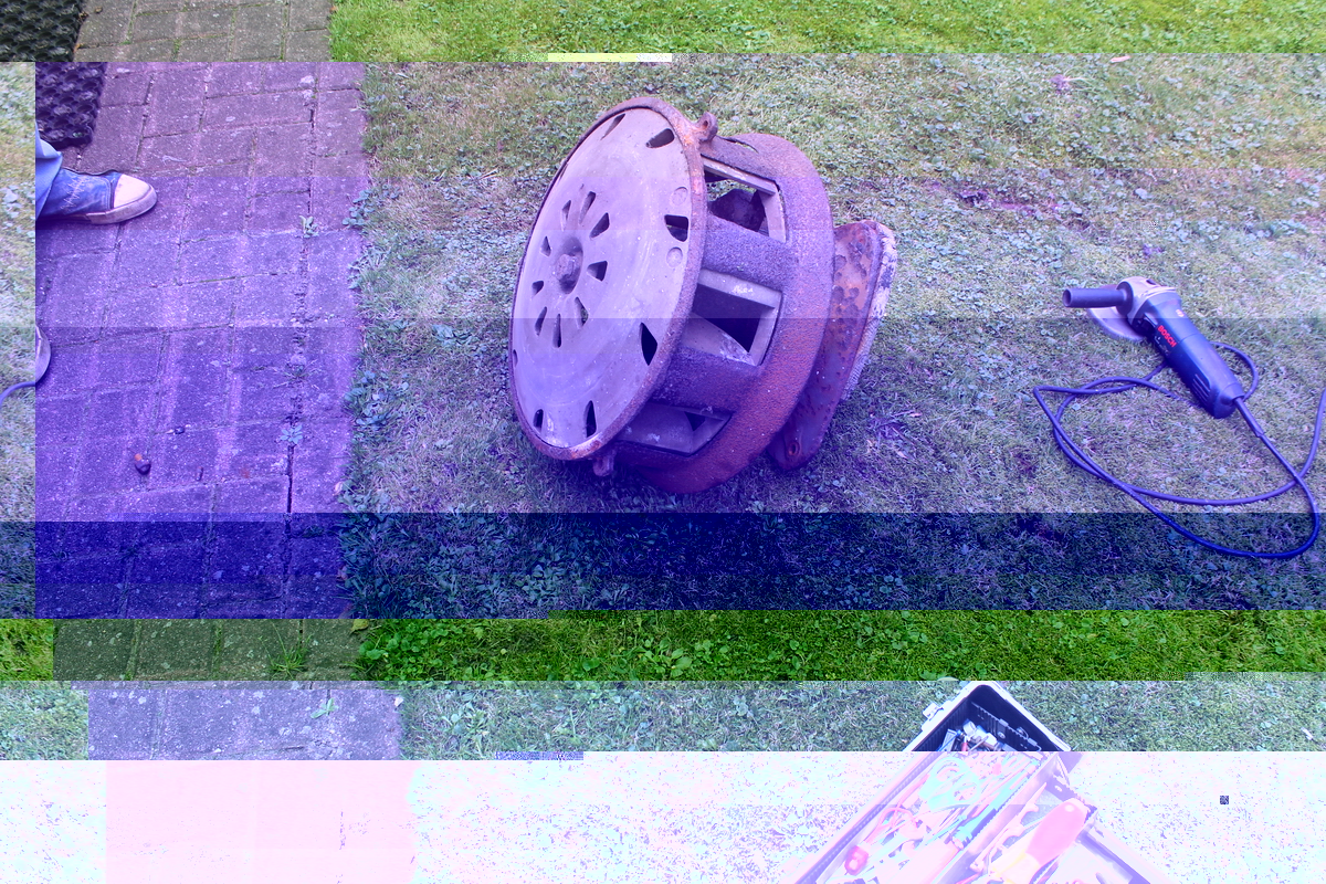

Heute am 28.09.13 hat der Papa von meiner Freundin es gelungen meine L141 mitsamt Dach zu bergen.
Nach deren Bericht hat das ganze dank Flex und einem Steiger von großen Ausmaßen ca. 30 Minuten gedauert.
Gebäude war ja auch kein Thema, da das ja sowieso zusammen fällt.
Der "Mast" war auch nur ein Rohrstück von ca. einem Meter was mit einer sehr sparsam ausgeschnittenen
dreieckigen Platte ausgestattet war was dann auch vor Ort blieb.
Übrigens ist hier noch original-Farbe vorhanden! Diese ist ein Rehbraun in gelbe Richtung würde ich sagen.
Hier nun die Bilder die ich selber bis jetzt zur Verfügung stellen kann:
Zuersteinmal wurde die Sirene vom Dach getrennt, da sie so "angeliefert" wurde.
Hier mit dem Papa von meiner Freundin
Hier mal ein Bild des noch sehr guten Dachs neben meinem feinem Auddowagen
Da liegt das gute Stück auf dem Rasen

KL7000F
Beiträge: 900
Re: Die noch aufgestellte L141 - Abbau und Restaurationsberi
Beitrag von KL7000F »
Sie läuft! :) Wünsche schonmal fröhliches restaurieren und "hochpolieren" :)
