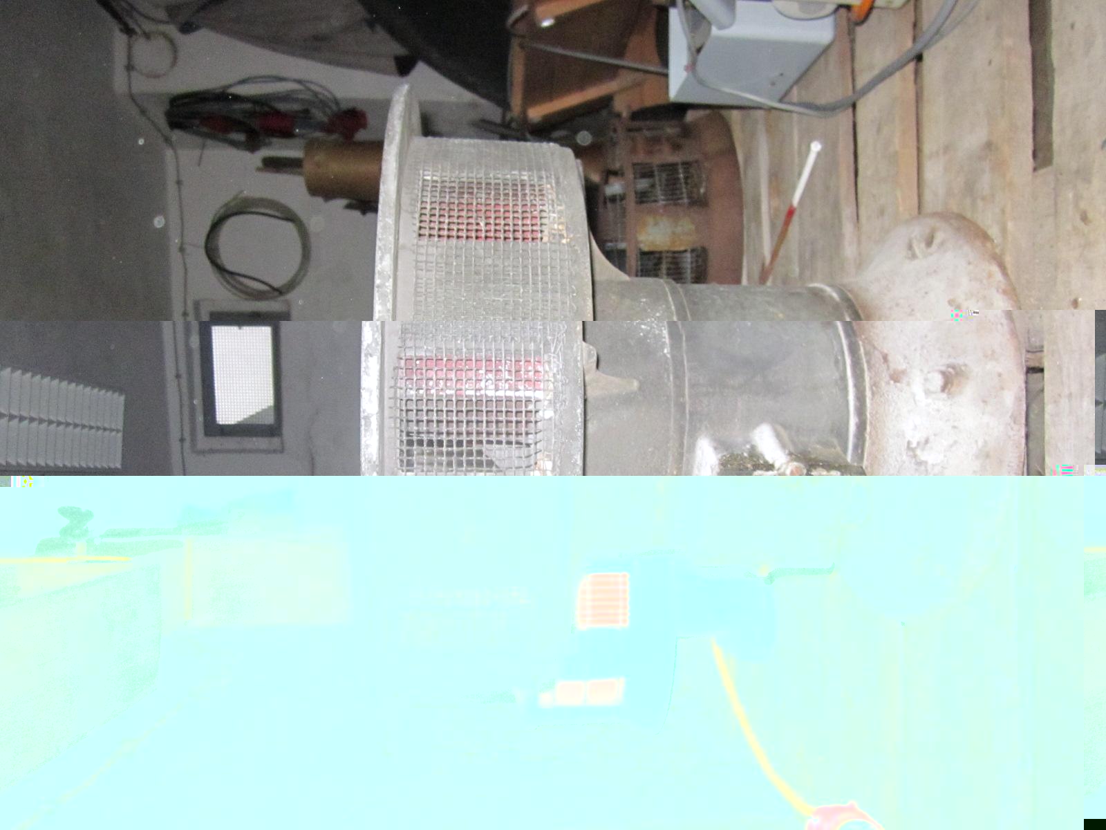

Vor kurzem ist es mir tatsächlich gelungen eine Elektror L1 im gutem Zustand zu bekommen.
Bilder und ein kleines Video hierzu wird Totusignotus für mich liefern.
Ich kann euch nur eines sagen: Die Dame ist ein wahres MONSTER! :-D
Die Restauration wird mithilfe von Totusignotus von statten gehen.
Freut euch auf schöne Bilder!
Grüße an alle! :-)
EDIT: Bilder hinzugefügt damit das warten leicher fällt ;-)

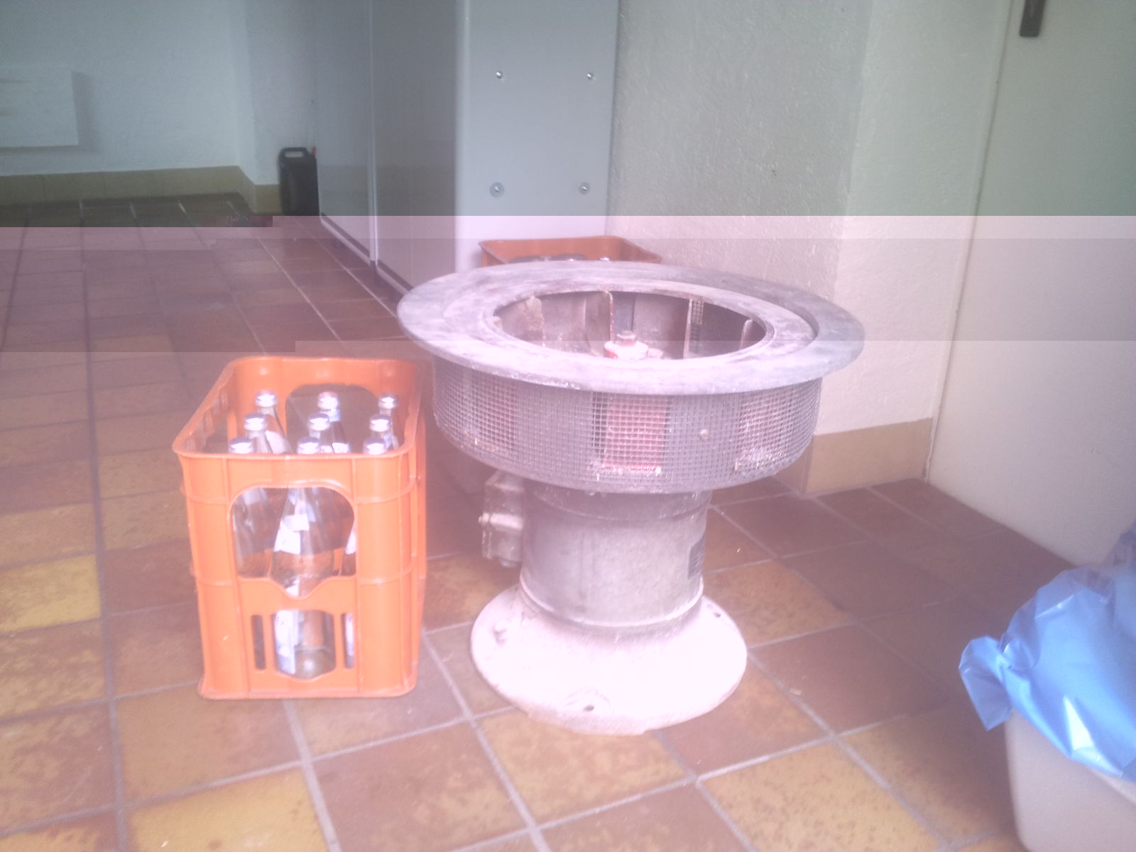

Also wie man sieht ist sie ein echter Brocken. Rund 50cm hoch und ca. 90-100Kg Schwer.

mir gefällt der Vergleich mit der Mineralwasser-Kiste.
viel Spaß beim restaurieren.

@Andi: Jawohl da bin ich auch gespannt! Vor allem weil die ein Spaltmaß von max. 1mm hat im gegensatz zur E57 (ca. 3mm) ist das eng und erzeugt schon bei geringem drehen ein lautes knurren.

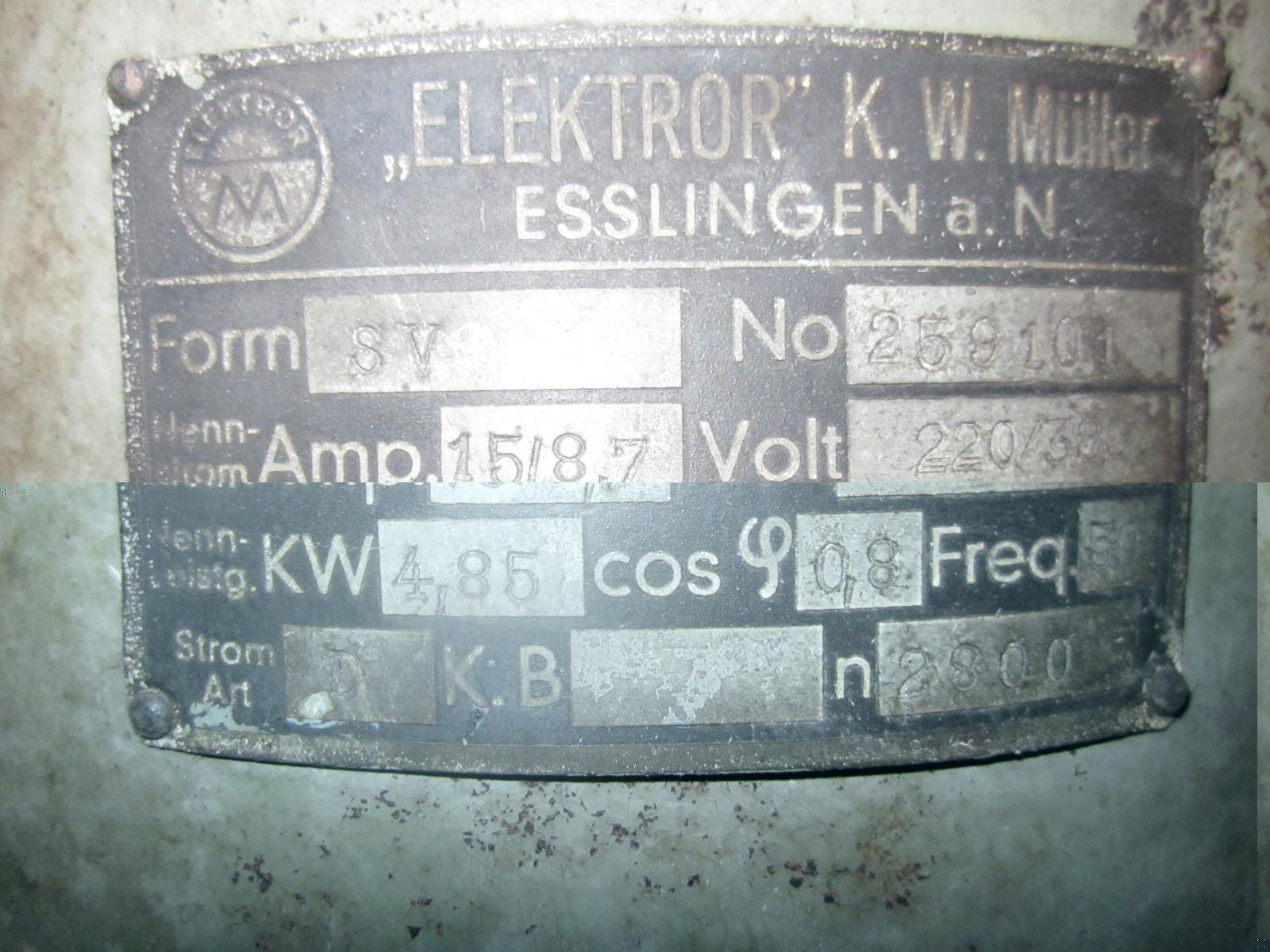

Und mir ist die Bezeichnung SV (römisch 5) nochmal in den Sinn gekommen und da kam mir folgender Beitrag von Funkervogt in den Sinn.
Evtl hieß die L1 tatsächlich mal eine Zeit lang S5 nur wann? bevor man sie L1 nannte oder danach?

Was noch zu sagen ist: Die L1 bzw S5 hat genau den gleichen Lochkreis am fuß wie die E57. Heisst das eine L1 auch auf den Ständerkopf einer Eli passt.

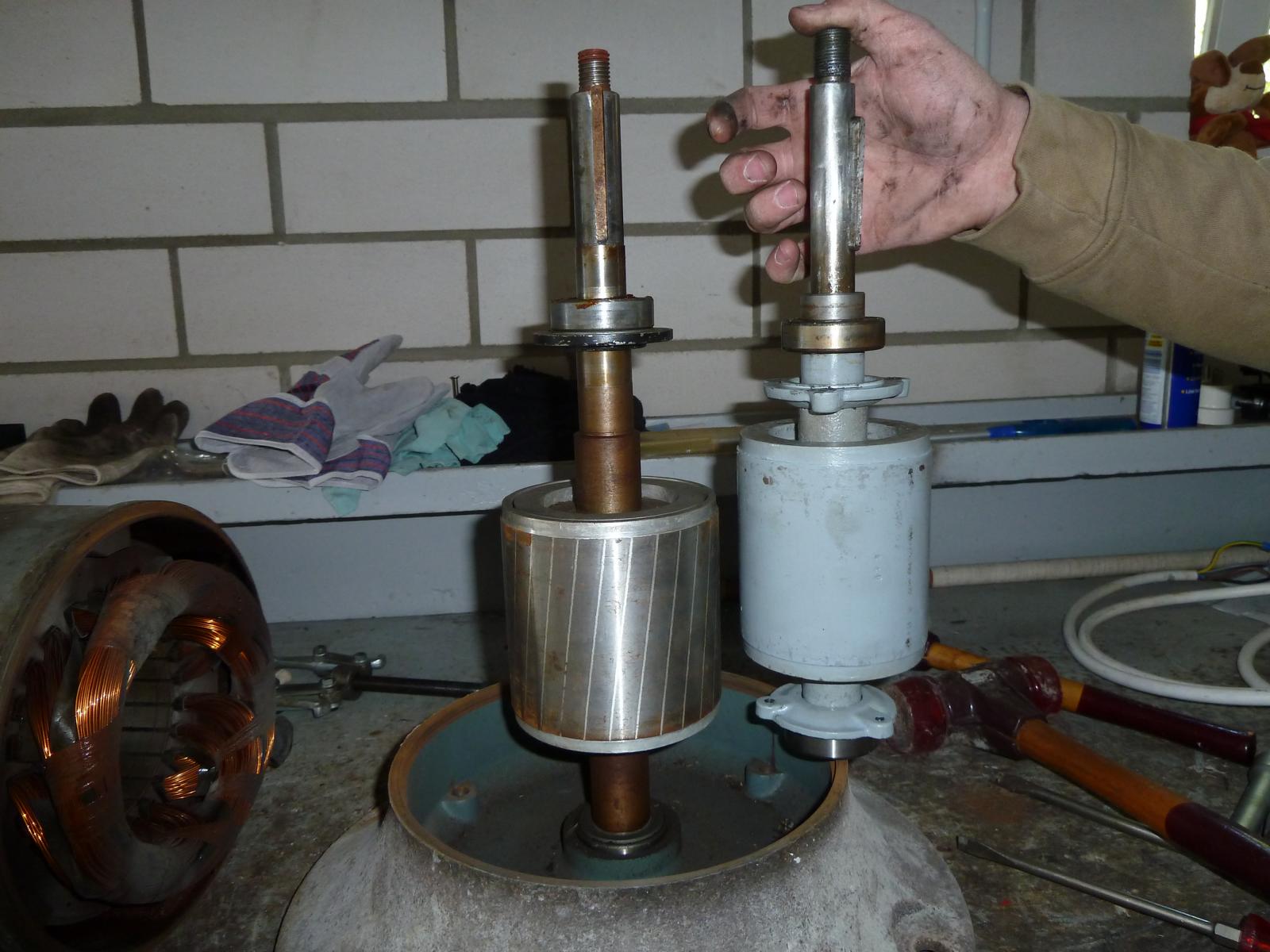

Weiter gehts:
- Beiträge: 1879
Re: Elektror L1 / S V(5) restauration.

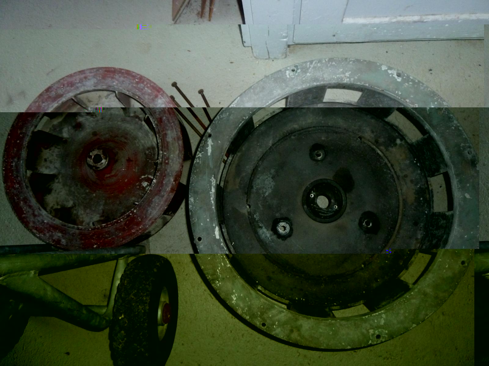

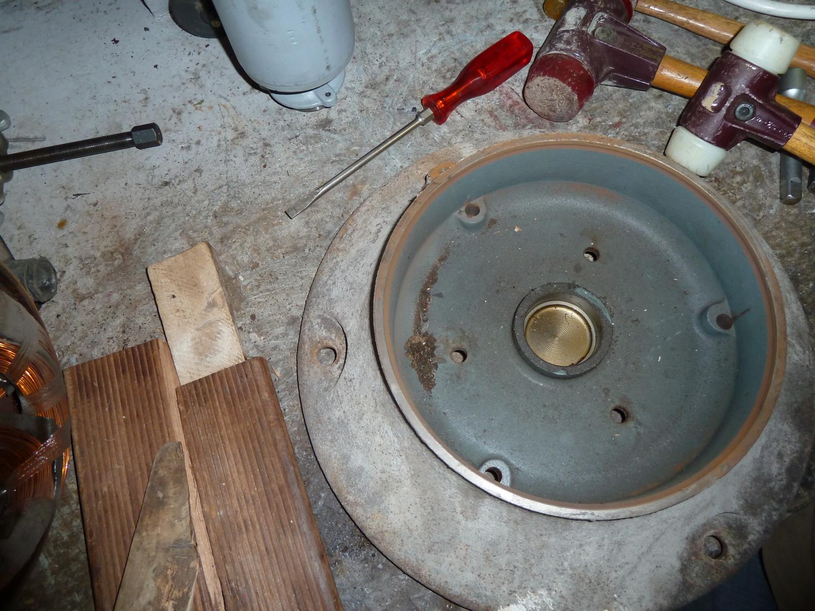

Danke dir fürs Bilder machen und Hochladen! :-)
Der mit den Dreckigen Fingern der die Teile hält bin natürlich ich :-D
Gehalten wurde alles durch 3 M8er Bolzen die unten und oben mit jeweils einer Mutter gesichert waren. Leider lies sich nur die obere dank Schlagschrauber überreden. Die untere wird aber auch verspilen ;-)
Stay tuned!

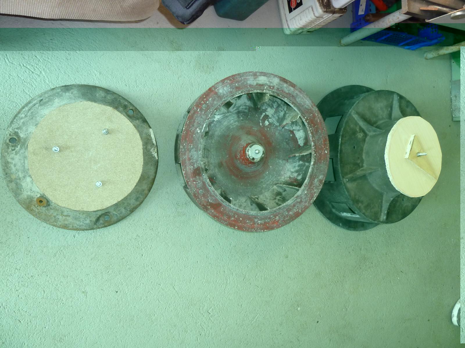

Die S5 wurde für das Strahlen vorbereitet
