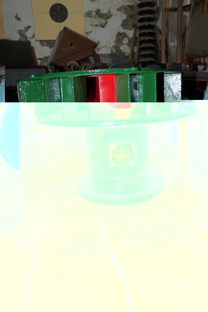

Da hab ich doch glatt vergessen, dass Kunststoffgrund nur runde 5min zum Trocknen braucht. Ich hab ne gute Stunde gewartet und dann gings ab, bis sich der Rauchmelder angesprochen fühlte. 1 1/2 Dosen Farbe gingen auf das Monsterteil und ich entdecke auf den Fotos immer noch Stellen, an denen ich gepfuscht habe. Aber für heute ist Ruhe im Karton. Eine äußerst chicke Kabeltülle hab ich jetzt auch ;-)

Man sieht, wie du schon sagtest noch ein paar braune Stellen, aber ansonsten sehr gut, das grün gefällt mir.

Sieht richtig gut aus, am Ende wird man die Stelle gar nicht mehr erkennen können, die mal ausgebrochen war ;)

Das sieht super aus! Vielleicht nehme ich das gleiche grün für meine S145 :)

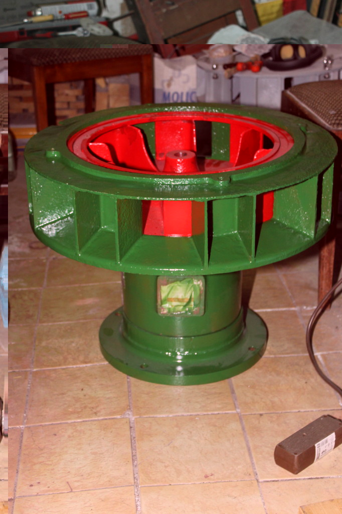

Dankeschön! Eben habe ich versucht, meine gestrige Pfuscherei zu übertünchen ;-)
Der Decklack ist gnadenlos. Man sieht jede Delle und jeden Übergang. Außerdem ist das GfK-Zeug schön glatt im Vergleich zur "vernarbten" Metalloberfläche.
RAL6002 laubgrün, passt lt. Kopfkino sehr gut zu ner S145 ;-)
Ein Testvideo gibts vor Silvester auf jeden Fall. Optimal wären morgen oder übermorgen, da soll ja ein Orkantief(-ausläufer) durchrauschen. Und wenns draußen schon jault interessieren die Vorgänge in meinem Keller niemanden. Hängt jetzt alles an den Schrauben und der Trocknungszeit der Farbe.

Heute war nur Stellprobe, von Schrauben ist weit und breit nichts zu sehen. Aber selbst schuld, hätten längst parat liegen können. Meine Frau hat die Farbgebung übrigens abgenickt, der Rotor bleibt rot. Und bekommt bestimmt beim ersten Test ein paar grüne Dekostreifen, viel Spiel ist nicht. Aber die heute noch nicht vorhandene Motorwelle hat ja auch noch ein Wort mitzureden.

Sieht ja gut aus :) Aber wo ist die Motorwelle denn hin ?
EDIT: Bilde ich mir das ein, oder schimmert da noch der Rostschutzgrund durch ?

Ich fürchte, Du hast Recht. Der Blitz ist wesentlich besser als meine Kellerbeleuchtung. Das lasse ich jetzt aber so als Ausdruck künstlerischer Freiheit ;-)
