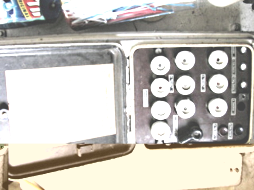

Hi, ich mein bei der Caldenberger läuft der Feueralarm im Hochton!
Im Anhang nochmal das Bild von WS-Paul
