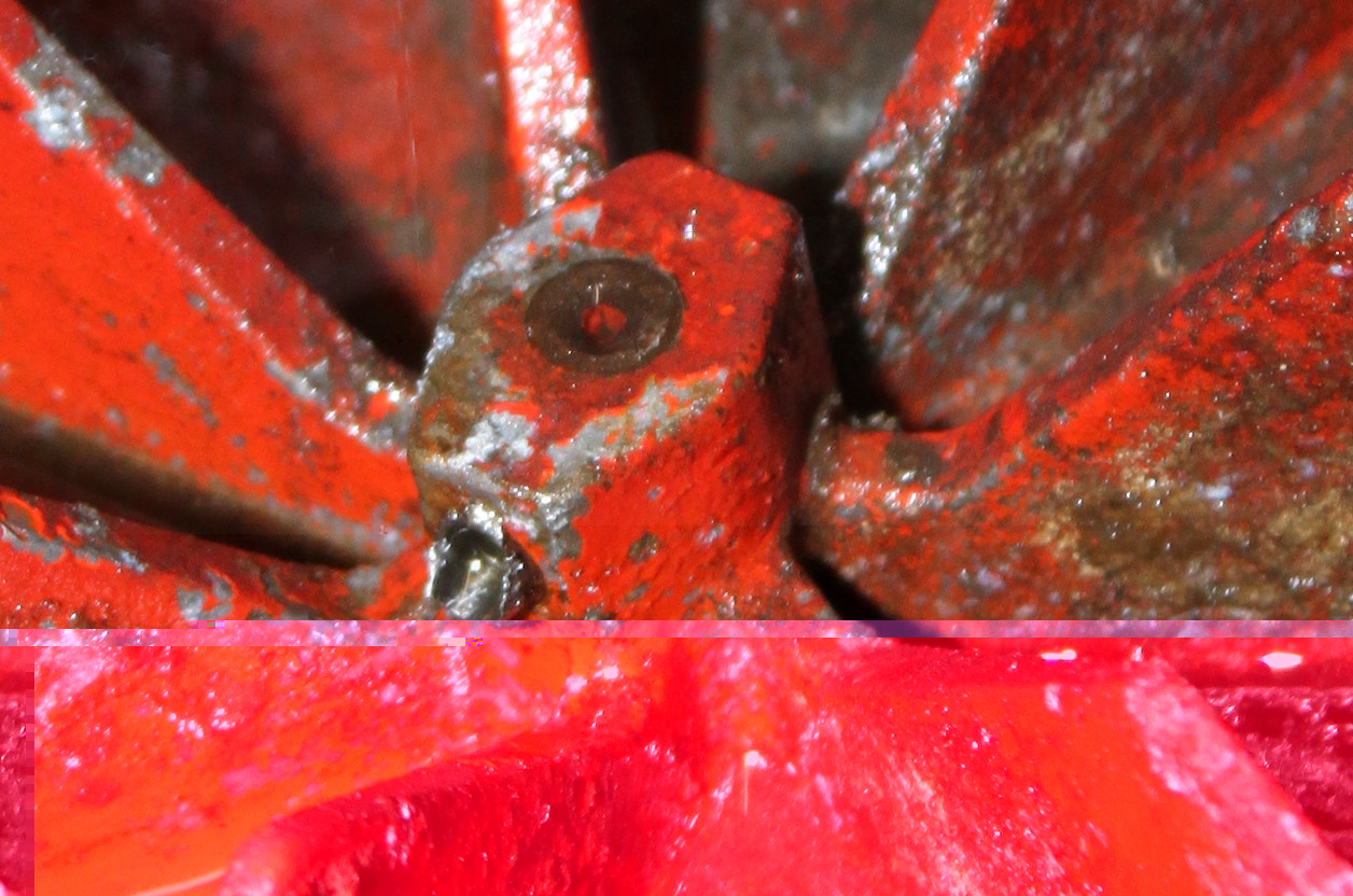

Wegen der Madenschraube kannst du nur WD 40 versuchen und evtl einen alten Torx bit einschlagen... evtl lässt sie sich so lösen. Die muss auf jedenfall neu.
Viel erfolg!
Viel erfolg!
Re: Restauration S1 neue Bauform
Danke! WD40 + Opas Kombizange, wird schon ;-)

Heute hat mich die Bastelwut gepackt. Ein anscheindend wehrloses Opfer war schnell gefunden, meine seit Wochen vor sich hin oxydierende S1 war fällig. Zunächst gings ans Ausbohren der Fußdeckelbefestigungsschraubenreste. 2 hab ich gut erwischt, ein Bohrversuch ging natürlich schön schräg ins (Alu-)Fleisch. Die 2 guten Bohrungen werde ich mit M4 statt M5-Gewinden versehen + dann neue Edelstahlschrauben rein, dann sollte der Deckel auch so halten.
Als nächstes die Bürsten raus, sie haben noch 18mm, sollten also noch brauchbar sein.
Stator runter, an die Rotorbefestigungsschraube. Sämtliche Drehversuche mittels eingeschlagenem Torxbit, Kombi- und Flachzange waren erfolglos. Mit vielen Bauchschmerzen setzte ich den Akkuschrauber mit 4er Bohrer an und das Wunder geschah! Ich habe tatsächlich die Schraube bis runter auf die Welle freihand ohne Tangierung des Alurotors ausgebohrt. Fragt mich bitte nicht, wie ich das geschafft habe, pures Glück eben. Ich muss nur nochmal dran, es war nicht wie vermutet eine M5-Madenschraube, sondern M6, da muss ich nochmal Baufreiheit für ein neues Gewinde schaffen. Das aber erst, wenn der Rotor runter ist. Hier kommt das nächste Problem, der sitzt auch ohne Befestigungsschraube bombenfest. Augenblicklich weicht alles in WD40.

Hier hat sich noch nicht viel getan, ich kämpfe immer noch mit dem bombenfest sitzenden Rotor.

Hei Haumei,
ja das ist so eine K..kenge -Pressverbindung ohne Keil die nur durch eine Abflachung an der Welle - auf die die Schraube wirkt - hält.
Ich habe gestern eine Stunde von oben mit nem passenden Durchslag erst "vorsichtig" dann immer fester draufgehauen.
Ich hab die Sirene (gaaanz alte S1 mit oben Ring auf dem Rotor) hochgehalten und dann freischwebend geklopft.
Wie gesagt ich dachte schon an Totalverlust aber 1001 Schläge später war der Rotor ab.
Man hat keine Chance einen Abzieher anzusetzen.....
Drunter kam ein Kaffeemühlenartiger Motor zum Vorschein, Die Lager sind ok!
Ich werd sie bei Gelegenheit strahlen.
(Fotos gibts bis dato leider keine...der liegt in irgendeinem Feuerwehrauto....)
