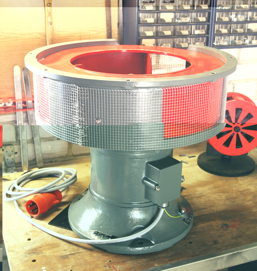

ich möchte mich zuerst mal kurz vorstellen, ich heiße Marius und komme aus dem schönen Rheinland-Pfalz. Ich habe vor ein paar Wochen eine Elektror F2 Tieftonsirene ausgegraben und anschließend restauriert. Zeitgleich stieß ich auf dieses Forum hier und habe wertvolle Tipps von vorangegangenen Berichten mitgelesen. Leider gab es bei der Anmeldung einige Probleme deshalb stoße ich erst jetzt zu euch. Eigentlich sammele ich Sondersignalanlagen, die Sirene mit ihrem Käfigläufer ist die erste ihrer Art in meiner Sammlung. Hab zwar schon zwei Motorsirenen, allerdings für 12V und dementsprechend weniger Leistung.
Die Sirene war ein Zufallsfund, wollte eine E57 aus der Serviceluke am Dachstuhl fotografieren als ich im Dunkeln über ein Sirenendach stieß. Da die E57 aber vollständig war dachte ich mir da kann etwas nicht stimmen. Taschenlampe angemacht und dann habe ich sie in der Ecke entdeckt. Schnell wurder klar wieso sie noch da stand: Als wir mit drei Mann versuchten die Elektror durch die Einstiegsöffnung zu heben stellten wir fest das gut 50mm fehlten. Also habe ich mich am darauf folgenden Sonntag mit Werkzeug an die demontage der Sirene gemacht um sie in Einzelteilen herunter zu lassen. Mit Erfolg, des kleinen Bericht und die Bildergalerie könnt ihr auf meiner Seite ansehen:

Jetzt wo ich die B16 gegen C16 Automaten getauscht habe läuft die Sirene auch ohne manuelles Andrehen an. :)
Ich hoffe euch gefällt mein Bericht und die Sirene. Es steckt jede Menge arbeit darin. Bin momentan dabei eine Schütz Steuerung mithilfe einer Siemens LOGO! aufzubauen.

Echt schick! Passt farblich genau zu meiner ;-)
Was steht denn da im Hintergund? Schaut aus wie die Rotor/Stator einheit einer HSM7

Gratulation zu dieser Sirene!
Wenn man die Typenschilder der Hochton- und Tieftonvariante vergleicht fallen Unterschiede auf:
- Kennzeichnung "TR": Tieftonrotor?
- Die um 1kW kleinere Motorleistung der Tieftonsirene
- Die um 1,5/0,8 Ampere höhere Stromaufnahme der Tieftonsirene trotz kleiner Motorleistung
Im selben Gehäuse wurden also entweder verschiedene Motoren eingebaut, oder derselbe Motor durch Änderung der Wicklung gedrosselt.
Aber woher kommt die höhere Stromaufnahme?

Mal was Anderes, die Sirene hat ja leider einen Ausbruch im Gehäuse und eine leichte Delle im Rotor, lief beim andrehen aber rund, nichts eiert.
Seht ihr ein Problem darin die Sirene auch mal im Nennbetrieb zu fahren? Nicht das mir die ganze Geschichte um die Ohren fliegt. Mein Hauptaugenmerk liegt hierbei nicht bei der Sirene sondern bei der Unfallgefahr...

Also in dem Fall wüde ich sie erstmal Langsam an einfem Frequenzumrichter immer weiter hochtasten,
und dabei beobachten wie sich die Vibbrationen verhalten.
Lade doch auch mal ein Bild der Ausgebrochenen Stelle hoch.
Die am Stator macht keine Probleme, nur unter Umständen der Rotor.
Aber auch E57er bei denen eine Auswuchtschraube fehlt hat in der Regel keine nennenserte Unwucht.
Nur die Feinwuchtung ist in dem Fallnatürlich dahin.
Im Zweifelswall gibt es ja Firmen die dir den neu Wuchten können (Hier in Hannover z.B. kostet das um die 80 Euro)

Danke Jungs. Ich denke ich werde mir den Deckel wieder aus 2mm Edelstahlblech lasern, habe ich bei der F2 auch gemacht und den Unterschied hat Niemand gemerkt... Haupsache das Klemmbrett ist gut geschützt.
Die Sirene hat neue Lager bekommen und läuft dementsprechend lange aus. Morgen werde ich Sie eventuell mal anklemmen. Laut Vorbesitzen sollte sie aber ohne Probleme laufen.
Außer dem Deckel und ein wenig Flugrost ist auch nichts dran - gut, eine neue Lackierung könnte sie schon gebrauchen... Außerdem wurde das Typenschild überlackiert. Mal sehen ob ich das wieder hinbekomme. Habe schon mehrere Kennleuchten (Hella KL 7 u.Ä.) restauriert, auch hier war das Typenschild überlackiert. Mit Verdünner und einen feuchten Tuch sollte das wieder zu richten sein.
