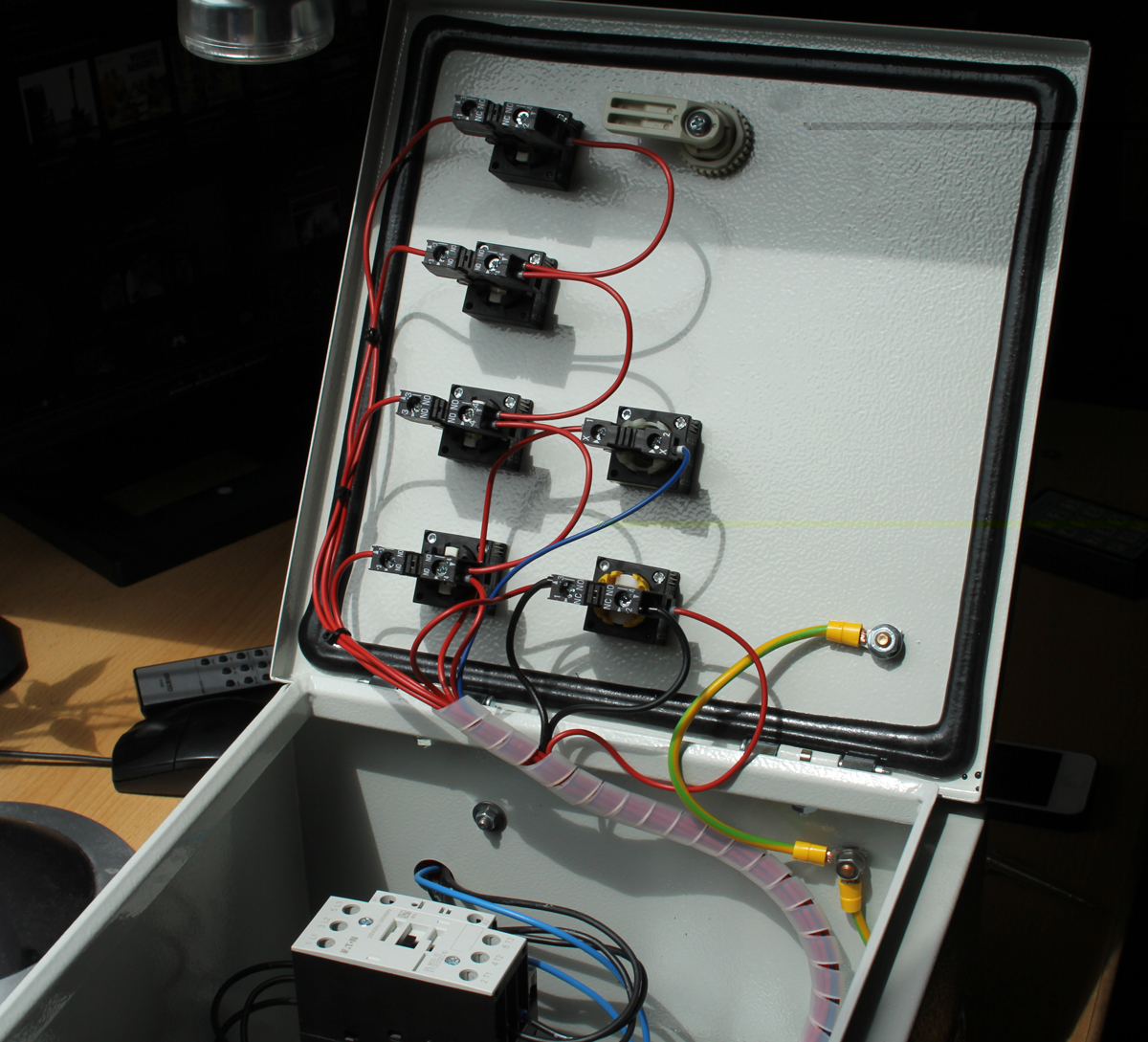

möchte hier meine kleine Sirenensteuerung vorstellen. Ich habe eine kleine Schaltung in einen Schaltschrank gebaut, bestehend aus einer Siemens LOGO (V.0BA0) SPS, Motorschutzschalter sowie einem 15kW AC-3 Schütz welches meine Elektror F2 ansteuert.
Der Schaltschrank kommt aus Ebay, die anderen Teile hatte ich teilweise noch hier rumliegen, das Projekt ist quazi eine Art Resteverwertung.
Ausgewählt werden können über die Taster:
- Feueralarm
- Warnung der Bevölkerung
- Entwarnung
- Manuelles Tasten der Sirene
Das Signal ''Feueralarm'' kann zusätzlich über einen FME ausgelöst werden, die Signale können über den Notaus Schlagschalter gestoppt werden. Ich hofe euch gefällt meine kleine Schaltung. ;)

Gerne. Kanal zum bündeln hat leider nicht mehr reingepasst, deswegen die unschöne ''fliegende'' Verdrahtung...
BTW: Ist keine Rital Kiste, günstigere China kopie. Aber für das Geld auch nicht verkehrt.

Re: Sirenen Steuerung
Schaut doch gut aus :)
Tipp: Es gibt so Klebehalter, die kannst du in die Tür kleben und dann mit Kabelbindern den Kabelbaum fest machen.
Dort wo die Leitungen zur Steckdosen gehen würde ich einen Kantenschutz oder eine Kabelverschraubung
einsetzen.
Ansonsten TOP!

Sehr schön.
Mach doch mal eine Gesamtaufnahme der Innereien.
