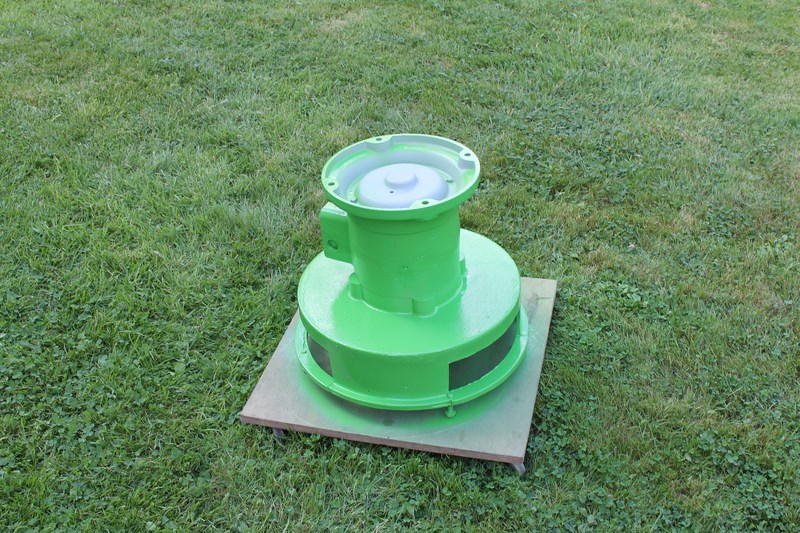

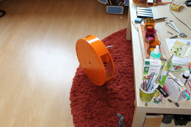

So nun melde ich mich auch mal wieder mit einer Eigenarbeit.

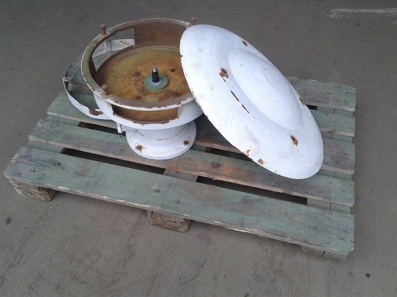

Vor etwa einem Jahr habe ich in Chemnitz für 150 Euro eine S145 gekauft.
Diese verblieb dort noch ein halbes Jahr, kam dafür aber über Kollegen völlig kostenlos zu mir.
Der Zustand der Sirene war ok, das Dach war etwas eingedrückt. Aber immerhin, es war dabei genau so wie der Schutzring.

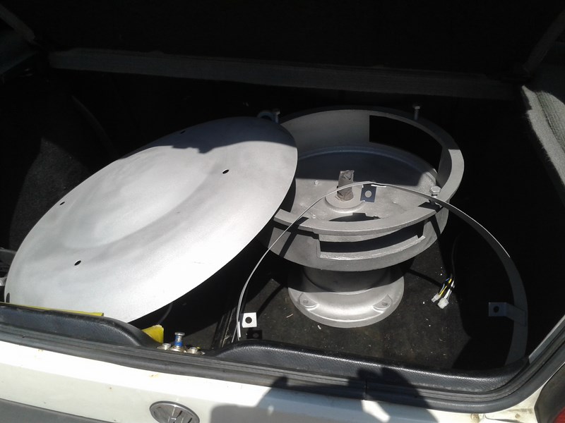

Vor einieger Zeit habe ich sie dann zerlegt.
Dann habe ich die Sirene selber gestern wieder zusammen gesetzt, da ich beschlossen habe es ist besser, die Sirene im zusammengebautem
Zustand Glasperlenstrahlen zu lassen. Die Motorwelle habe ich mit Schrupfschlauch und Heißkleber abgeklebt das nichts rein kommt.
Gestern Mittag habe ich die Sirene, das dach und den Schutzring dann zum Strahlen gebracht, und konnte sie heute ab zehn uhr wieder abholen.
Die Firma hat sehr gute Arbeit geleistet, sauber gearbeitet und das alles für 60 Euro.
Die Kleinteile wie Abstandshülsen usw. und den Rotor habe ich bei einem Kollegem selber gestrahlt, da ich die emfindlichen Teile nicht weggeben wollte.

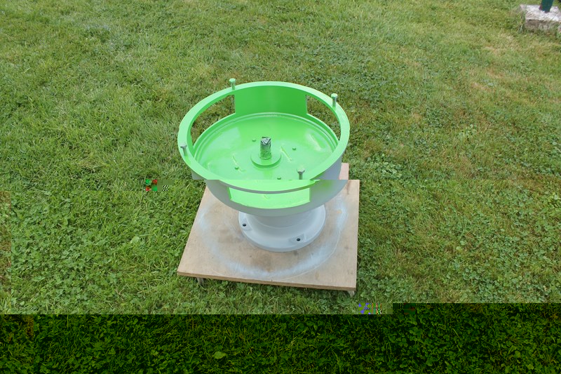

Anschließend habe ich alle Teile mit Sprühdose grundiert und anschließend lackiert. Als grundierung habe ich schnelltrocknenden, so konnte ich jeweils
nach ca. 20min schon die eigendliche Lackierung aufbringen. Dies ist die erste Sirene die ich mal komplett mit der Dose gemacht habe.
Bei der Sirene habe ich mich für originales Grün entschieden, was aber auf der Sirene doch deutlich heller ist als am Dosendeckel.
Desshalb ist die Gute nun so knallig. :)
Das Dach und der Schutzring sind in einem dunklem Mattgrün lackiert, das die nicht so auffällig ist.

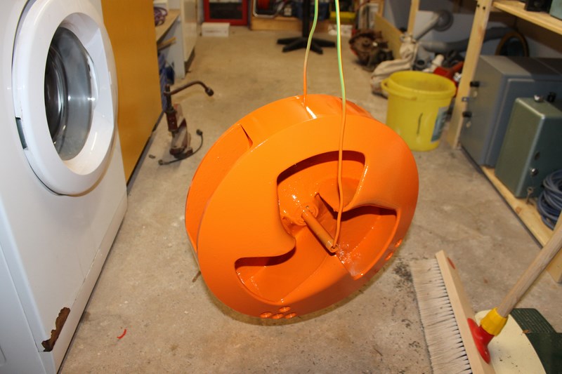

Der Rotor hatte original die gleiche Farbe wie der Rest der Sirene. Da mir das zu langweilig erschien habe ich den Rotor in schönem Zivilschutzorange
lackiert.
So genug geredet, nun folgen die Bilder :)

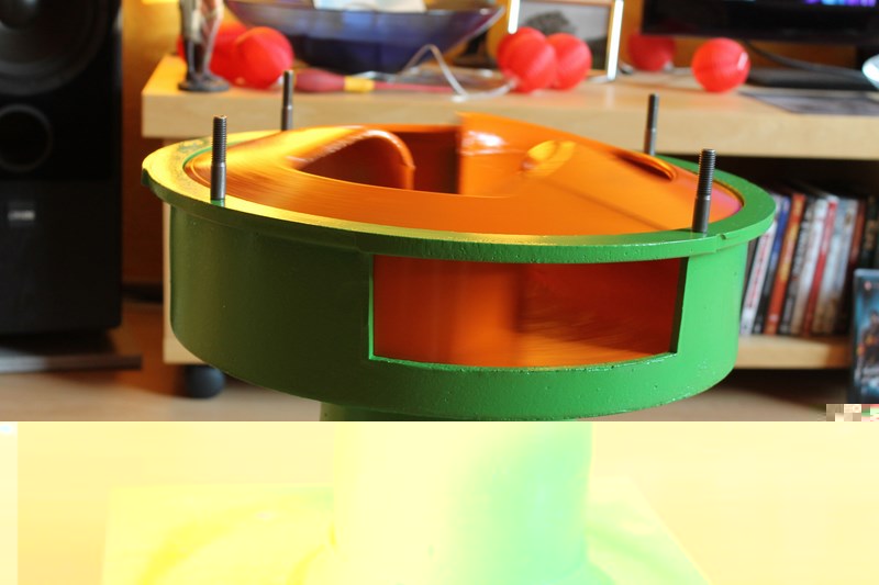

@Petry: Ich bin da auch eher schlicht und original, das Grün war eingedlich auch eher so wie das originale Grün gedacht.
Nun ist es so. :P
Heute habe ich die Gute auch wieder vorführfertig zusammen gebaut.

Das Grün ist zwar nicht mein Geschmack, aber es sieht Tausend mal besser aus, als vorher.

Klasse endergebnis!
Wirklich klasse arbeit!
Sehr schöne Sirene, gefällt mir wirklich sehr gut die Farbgebung!
