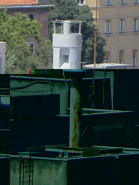

nochmal was von mir aus Split.
Letztens habe ich zufällig auf einem Foto, das ich irgendwann mal von der Kathedrale von Split aus gemacht habe, die Sirene aus diesem Beitrag gefunden: viewtopic.php?f=39&t=3756&start=30#p40777
Ich wusste nicht, dass sie vom Glockenturm aus so gut fotografierbar ist.
Da bin ich dann mal wieder auf den Turm rauf, um ein paar bessere Fotos zu machen. Auf den neuen Fotos ist gut zu sehen, wie die Sirene auf dem Dach befestigt wurde.
Den Sirenenbunker konnte ich leider trotzdem nicht erreichen, da er wohl in einem nicht öffentlich zugänglichen Hinterhof liegt. In der Umgebung konnte ich vom Glockenturm aus keine weiteren Sirenen sehen.

Sorry, dass ich das hier nochmal raushole, aber ich habe mit jmd in der FB-Gruppe "Siren Enthusiasts" gesprochen (Stevan Zrnic), der in Split seine Verwandten besucht hat, der in dem Haus wohnt, wo die F71 2 Beiträge vorher draufsteht. Außerdem hat er mir ein Bild geschickt vom Sirenenkopf und dem Bunker (naja, was man halt von oben sieht). Die hänge ich mal an.

Vor einiger Zeit hatte ich ja Kontakt mit Stevan und habe ihn jetzt nochmal wegen der Sirene in Split angeschrieben, die auf dem Haus seiner Verwandten steht. Jetzt kam heraus, dass diese F71 uns noch gar nicht bekannt ist! Das heißt, es ist ein neuer Standort in Split! Sie steht hier: 43°31'3.23"N 16°26'8.87"E
Das ist die F71 aus diesem Beitrag von mir: viewtopic.php?f=39&t=3756&start=60#p47503!
Insgesamt haben wir jetzt 5 bekannte F71 in Split.
