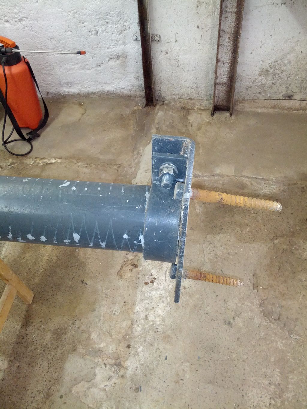

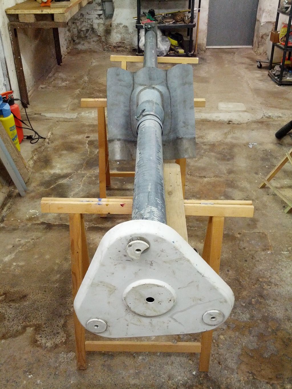

So habe jetzt alles sortiert die "Sirene" an der Hauswand scheint nur eine Klingel zu sein.
Die Sirenensteuerung konnte ich nicht ausfindig machen, nach länger Suche konnte ich auf Grund der Nagelschellen ein Stück 5x4mm² ausfindig machen, welches durchs EG in den Keller geht, dort endet die Leitung neben dem riesigen Hausanschlusskasten aus mehreren Guss Gehäusen den ich zuerst für die Steuerung gehalten hatte, leider nur NH-Trenner drin, aber die Steuerung konnte ich nicht finden, vielleicht sitzt sie noch irgendwo gut versteckt, werde wohl nochmal nachsehen.
Leider ist eine der Plastikhülsen kaputt und Montage einer Sirene fehlt glaube ich was bei der Iso-Platte.
Müssten da noch von unten auch noch Hülsen drauf, habe zumindest auf dem ganzen Dachboden nix brauchbares mehr gesehen was hätte zur Sirene gehören können.
Was mich auch gewundert hat das der Mast nur 1m über dem Dach war, ich dachte immer E57 werden mit mehr Abstand zum Dach montiert, der Mast ist trotzem gut 3,50m lang, was reichen dürfte.

Normalerweise ist das auch so standart nur gab es anscheinend Leute die dachten, sich Geld sparen zu können und so wurde mal eben kürzerer Mast bestellt.philipp122 hat geschrieben:Was mich auch gewundert hat das der Mast nur 1m über dem Dach war, ich dachte immer E57 werden mit mehr Abstand zum Dach montiert, der Mast ist trotzem gut 3,50m lang, was reichen dürfte.
Ich weiss zwar nicht bis wie lang es diese Giebeldach-Rohrmasten gab aber habe schonmal einen 4,5m langen gesehen.
Ich beneide dich um den Mast um ganz ehrlich zu sein denn, das einzige was mir in meiner Sammlung noch wirklich fehlt, ist ein original langes ungeflextes stück E57 Mast.

War die "Normvorgabe" vom Bund damals nich 2m über Giebel?
Das kommt bei unseren allen hier hin (Abgesehen von den Dreibenen). Die wurden hier ja alle vom Bund aufgestellt.

Hab grade mal geschaut, die Sirenen bei uns im Ort und in angrenzenden Ortschaften, sind die Masten erheblich länger, so ca 2m über Dach.
Was ich aber auch gesehen hab ist das die Sirenen die wohl von der Stadt montiert wurden zum Teil wesentlich niedriger sind als die ehm vom Bund.

Ich hab meinen Mast z.B. Bei ebay in 2m-Stücken gekauft.
Zu 32 Euro der Meter.
Plus Versand 5 Euro pro 2m
Schwarzes Stahlrohr 108x3,6mm
Wo bei ich im Kopf hab, Originalmasten hatten immer 4mm Wandung?
Ich habe ein Paar Maststücke, die sind alle 4mm, die verzinkten ein bissl mehr (klar wegen dem Zink).
Und ich war erstaunt wie flexibel 2m Stahlrohr mit 80 Kilo oben drauf sein können...
Ich hab mal an meiner Sirene gewackelt :-P
