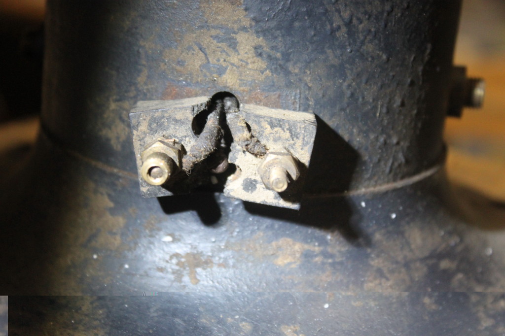

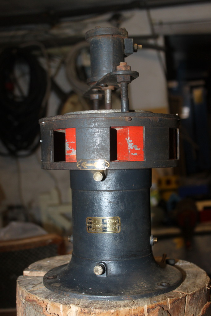

Jetzt aber zur Sirene, ist sicher auch fürs Wiki interessant, trotz unbekanntem Hersteller. Sie ist größer, als ich gedacht hatte. So zwischen S2 und S2a. AmTypenschild, schön aus Messing, sieht man ja schon, dass sie sehr alt sein muss, 1/5PS (109W). Sie stammt anscheinend aus einer Zeit, in der man noch sehr sorglos mit Elektrizität umgegangen ist, man erinnere sich an 220V-Modelleisenbahnen. Es ist auch nicht mal ansatzweise zu erkennen, dass über den blanken Klemmschrauben jemals Klemmkästen waren. Schutzleiteranschluß genauso - ?? Lt. Angabe des Verkäufers stammt sie aus einem Lagerhaus Bj. 1890. Vielleicht gehörte sie ja zur Erstausstattung. Die verbliebene Kohlebürste ist jedenfalls runter, also ist sie ausgiebig gelaufen. Neue Kohlebürsten + Kappen sind bestellt, Lieferzeit 3-4 Tage, vielleicht kann ich schon Samstag einen Probelauf machen. Einen Gehäuseschluß haben weder Morsemagnet noch Sirenenmotor, sie soll auch bis zum Abbau gelaufen sein.

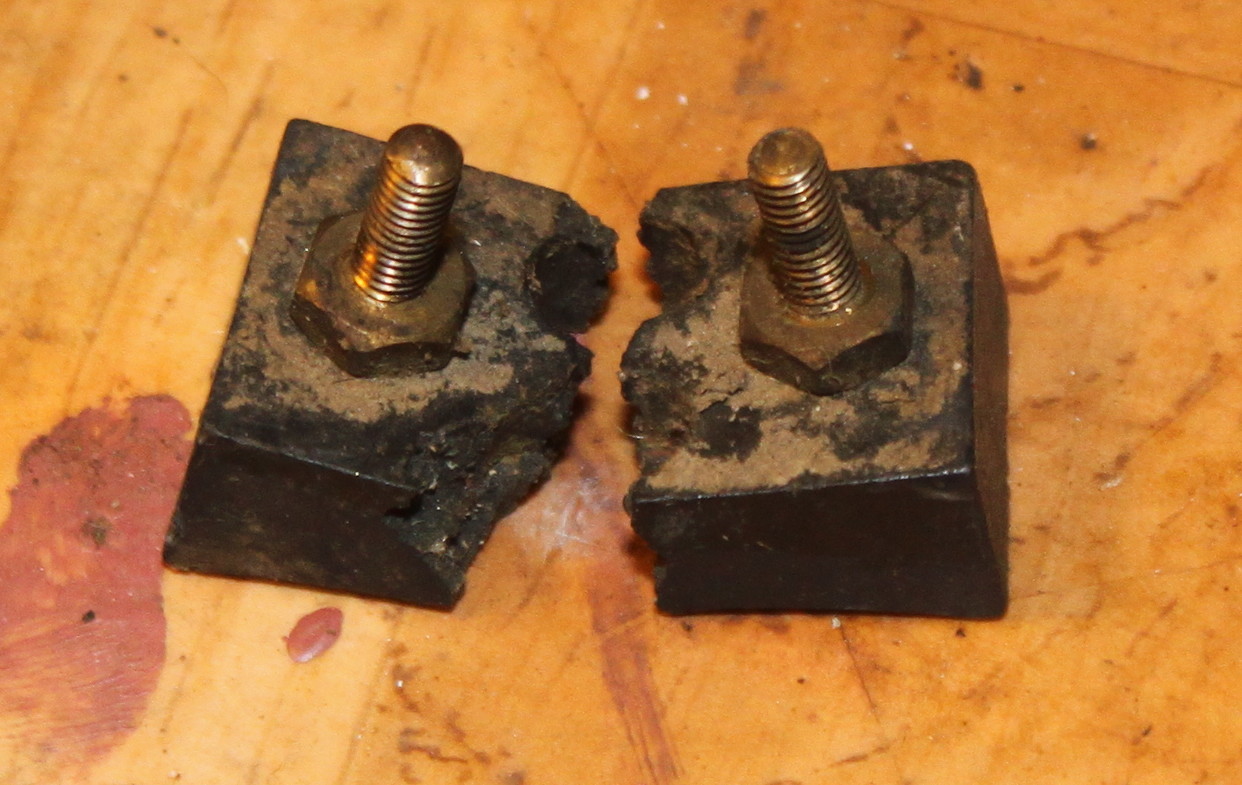

Wie ihr seht, ist der Klemmstein gebrochen. Ich werde mich auf die Suche nach einem geeigneten Stück Plastik machen und das Teil nachbauen. Inwieweit ich sie mit neukonstruierten GFK-Klemmkästen verschandele, weiß ich noch nicht, hier bitte ich um Eure Meinung. Klar hat Sicherheit oberste Priorität, schlußendlich betreibe nur ich das Teil und die Stecker kann man gegen unbefugte Benutzung sichern. Zunächst muss sie einfach nur laufen.

gebrochener Klemmstein
Typenschild
Typenschild

Ich war nochmal im Keller und hab ein Foto gemacht. Also von der Größer her wie die S2, aber das Gewicht - echte "Friedensware". Die S2 hat 4,1 kg, die VS2 satte 8,8. Wenn Wilhelm II. jemals in diesem Lagerhaus gewesen wäre, sie hätte ihn gesehen ;-)
S2, VS2, S2a

So, heute war nebenbei kurzes Basteln angesagt. Der alte Klemmstein ist ausgebaut und ich hab ein Konzept für den Neubau. Ich werde ihn nicht aus einem Plastikklotz feilen, ich baue eine Form und erstelle ihn aus Glasfaserspachtel. Aus den eingmischten Fasern verspreche ich mir eine höhere Stabilität des doch recht filigranen Bauteils. Die neuen Bohrungen für die Originalschrauben vergieße ich nach deren Säuberung mit Bremsenreiniger und Wiedereinbau mit 2K-Harz. Nach dem Abkleben der Gewinde gibts eine Behandlung mit GFK-Grund und danach Mattschwarz - fertig ist das Originalteil ;-)
Noch ein paar Worte zum Originalstein. Die Kupfer-Schlitzschrauben wurden eingesteckt, die Muttern angezogen und dann die Unterseite mittels warmgemachter Stopfen verschlossen. Ließ sich alles problemlos trennen.

ausgebauter Klemmstein

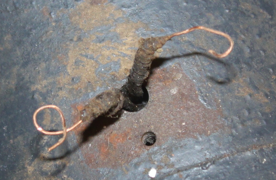

lose Wicklungsenden
lose Wicklungsenden

demontierte Kleinteile und Klemmstein
