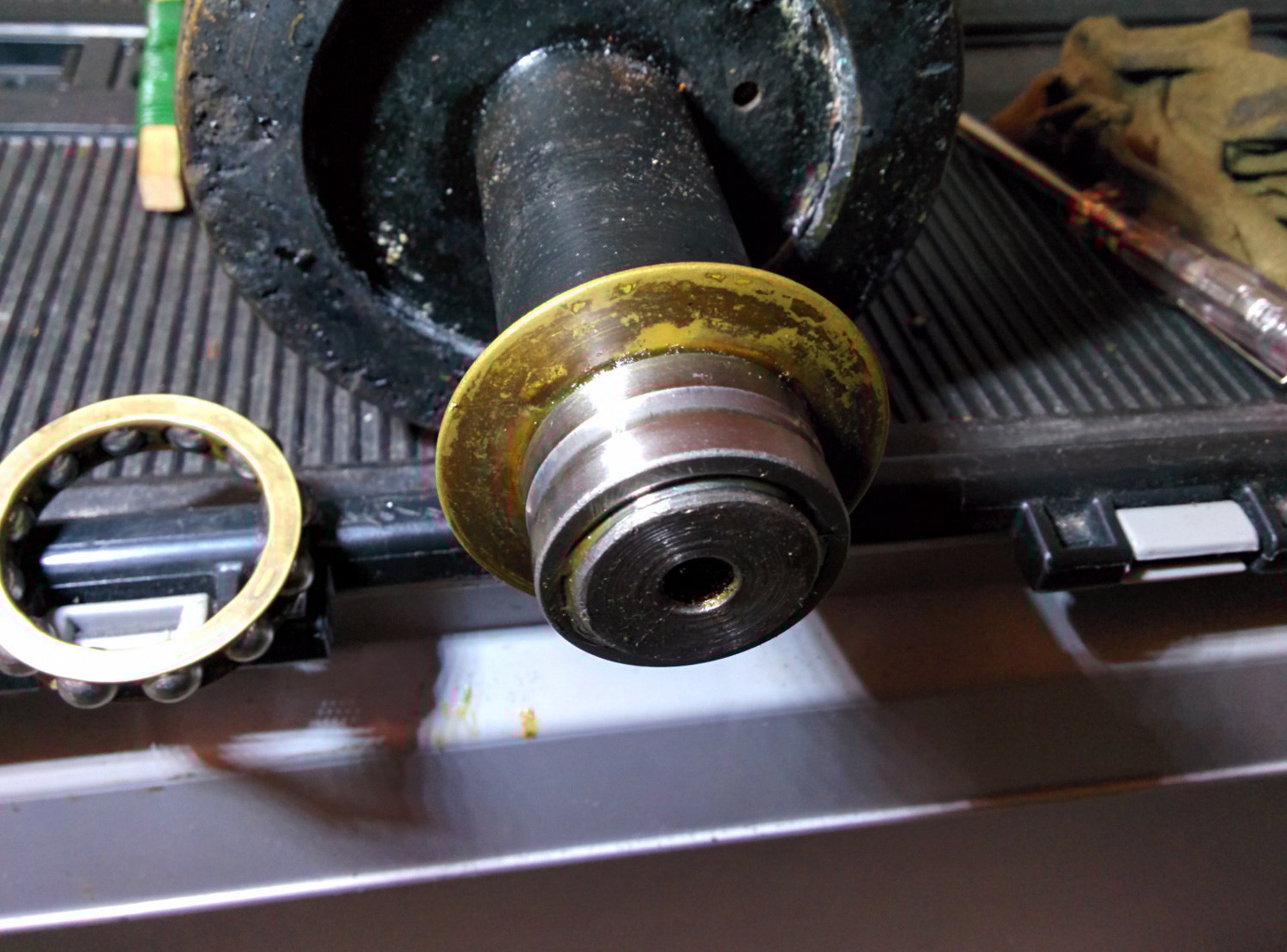

Wieder etwas Zeit gehabt und zack in den Keller: Staufferbuchsen ausgebaut und gereinigt. Auch hier mehrere Schichten Farbe. Diese ließen sich jedoch im Gesamten mit einem spitzen flachen Werkzeug "abhebeln". Den Rest mit der Drahtbürste abgeschrubbt.
Anschließend war die L1 dran. Erstmal alle Schrauben vermessen und dokumentiert. Anschließend ging es ans Zerlegen. Der Fuß ließ sich prima mit dem Abzieher vom Motor trennen. Der Stator hat einen kurzen Hub vom Wagenheber gebraucht. Hier hat wohl die Farbe ein wenig als Kleber gewirkt. Ich muss sagen, die L2, sowie auch die F2 lassen sich sehr einfach zerlegen... wenn ich so an meine E57 denke, die nur mit kräftigen Schlägen locker ließ.
Die Lager waren mit reichlich altem Fett belastet. In den Ecken und Ritzen war dies teils schon richtig hart geworden. Alles entfernt und grob gereinigt.
Habe entsprechend wieder Bilder angehängt, die schön den Zustand zeigen. Stator innen ist prima, Fuß innen ist sehr schmutzig/fettig.
Nebenbei: Bei den Lasthaken an der F2 sind Beilagscheiben/Karosseriescheiben aus Blei verbaut (o.ä.). Den Resten nach zu Beurteilen, auch bei den drei Bolzen. Ich vermute, dass es hier um die Dichtigkeit (Regenwasser, etc.) geht. Spontan habe ich bei einer Internetsuche keinen Händler gefunden. Was wäre eine sinnvolle Alternative? Kunststoffringe oder doch eher Dichtmasse?

Ich würde Beilagscheiben aus Kupfer verwenden. Die sind auch weich, aber nicht so giftig wie Blei. Andernfalls mal bei einem Orgelbauer nachfragen, ob er dir ein dickeres Blechstück Orgelpfeifenmetall machen kann. Daraus könntest du dir dann die Beilagscheiben selbst ausschneiden.

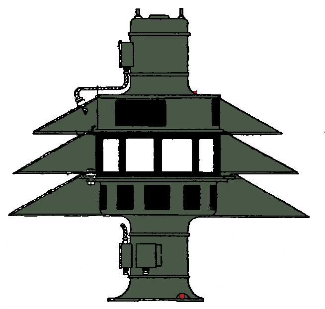

Derzeit bin ich auch am Grübeln in welche Farbe das Großalarmsirenenaggregat getaucht wird. Original "Grau/Rot" oder "Getarnt"? Da die Sirene auf einem Bundeswehrstandort verweilte, überlege ich sie in Bronzegrün/Schwarz/Rot (Matt) zu tauchen (siehe z.B. hier). Alle Flächen Bronzegrün, Rotoren/Anbauteile in Schwarz und die Staufferbuchsen in Feuerrot. Ein Beispielbild hängt an... Hat doch was, oder? ;)

Das Gitter ist ja wohl handgepflochten!!!
