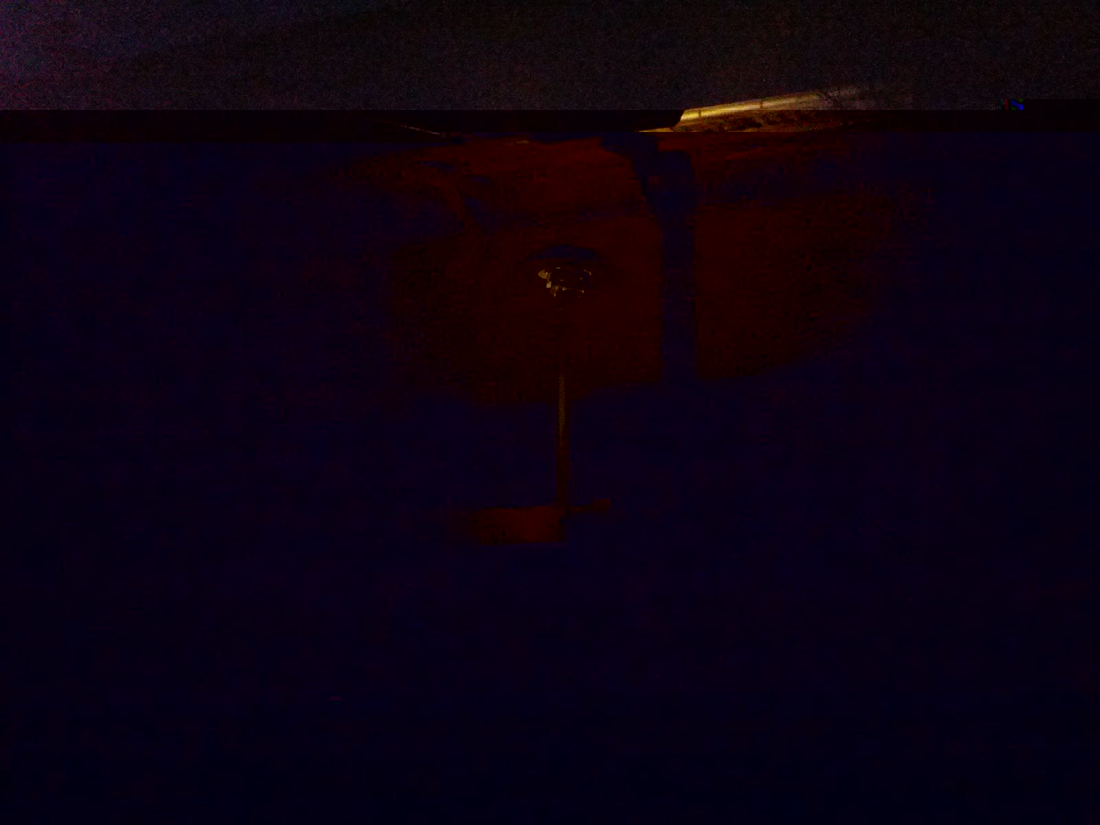

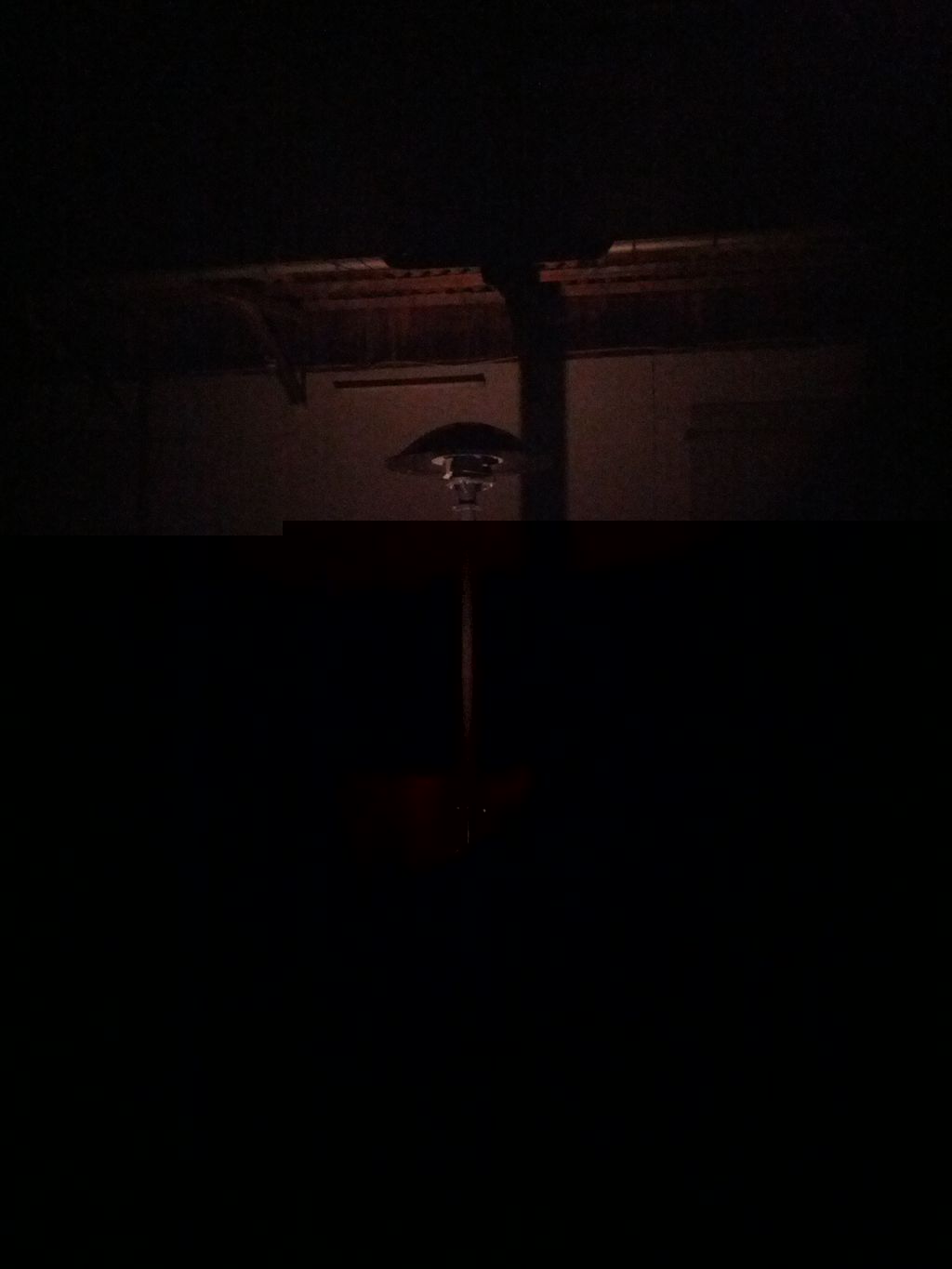

So die E57 ist bis auf die Steuerung jetzt fertig und wird jetzt 10 Stunden täglich angestrahlt.
Wenn unser Hoftor offen war ist bis jetzt zu meiner Verwunderung keinem die Sirene aufgefallen,
jetzt wo ich Abends das Hoftor offen habe, kann ich aus meine Fenster einige sehen die doch
beim Vorbeilaufen ziemlich lange nachschauen was da so ist. xD
Natürlich wurde bei der Beleuchtung an die Umwelt gedacht und wird mit einem O***m LED Leuchtmittel GU10
mit 3,9W betrieben bei 230lm. Pro Jahr ca. 14kWh.
Was nur schade ist inzwischen hat die städtische Sirene schon zweimal geheult und naja ohne Steuerung konnte ich natürlich nichts machen
und schnell was vorbereiten geht ja inerhalb einer Minute schlecht ;-D

Hi, mach mal ne Aufnahme mit ner halben Minute Belichtungszeit und ner offenen Blende!

Mach ich sobald es wieder Nacht ist ;-)Land 4-4 hat geschrieben:Hi, mach mal ne Aufnahme mit ner halben Minute Belichtungszeit und ner offenen Blende!
