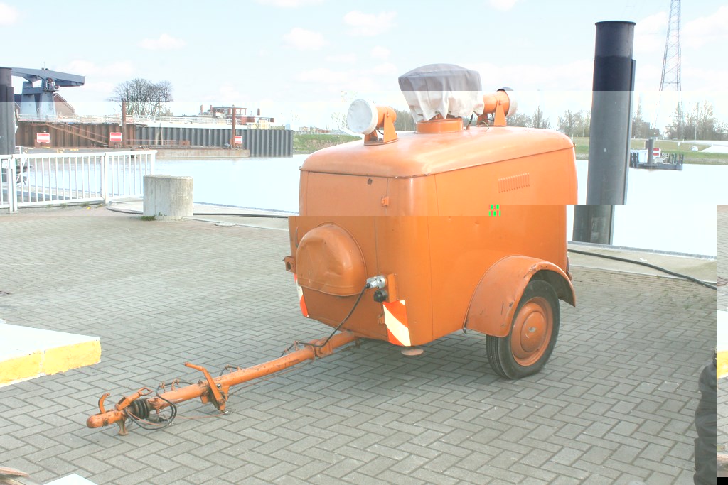

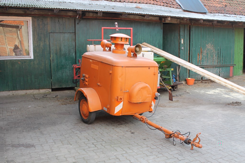

Da steht er....
Da steht er....

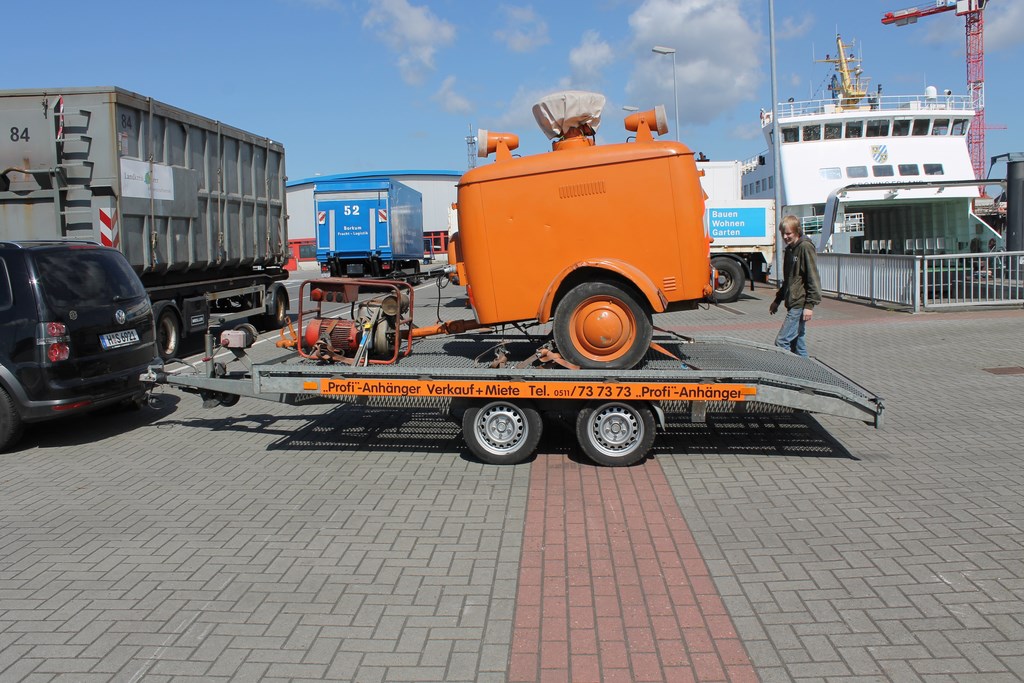

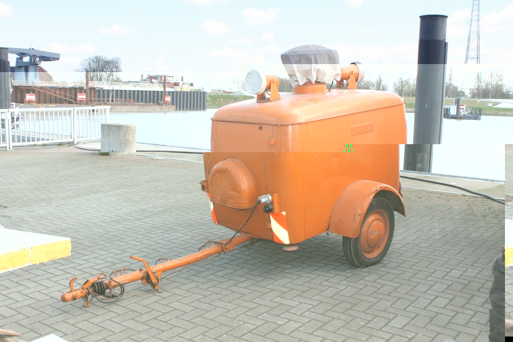

Anhänger verladen und verzurrt. Der Stromer ist von den gleichen Anbietern für einen Kollegen.

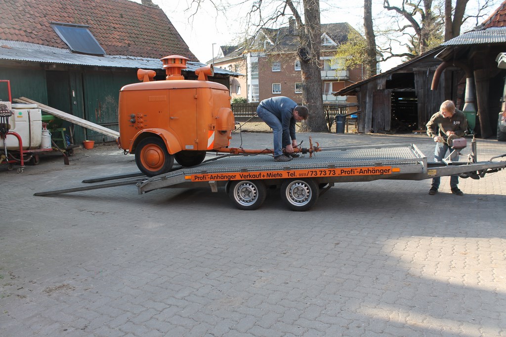

Zu Hause das gute Stück abladen

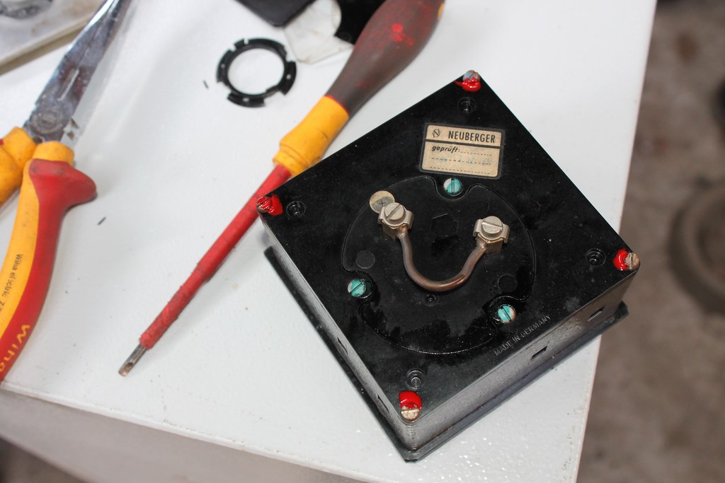

Zuerst habe ich mir das Analoginstrument für Laden/Entladen vorgenommen. Da dies einen messbereich von +-15A besitzt fand sich da leider kein passendes im Sammelsurium.
Aber es fand sich ein Analoginsturment mit einem genau passendem Gehäuse, so konnte ich nach dem Aufarbeiten des Messerkes das innenleben in das andere Gehäuse setzen.
Passt, und sieht aus wie original :-)

Defektes Amperemeter-Gehäuse

Um diesen Abgasschlauch geht es sich :-)

Ich würde einmal nach "Abgas Muffe" oder "Doppelschelle" suchen.
In sowas könnte man durchaus das Rohr einlöten und dann mit einer Rohrschelle sichern.
Ist das jetzige Rohr durchgerostet?
Wird auch noch ein Adapter von der alten Drehstrom Steckvorrichtung auf eine Moderne angefertigt?
Oder wird irgendwo eine neue versteckt angebracht?
Beiträge: 1802
Muss ich mal suchen.
Das alte Rohr wurde scheinbar schon öfter versucht wieder anzuflicken, und die Durchführung ist so auch nicht ganz original.
Adapter habe ich hinten im Anhänger mit drin liegen ;-) Was neues wie CEE kommt mir da nicht rein :-)
