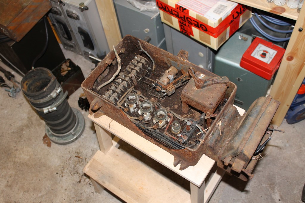

Nun mal zum Schadensbild des ersten, bis zuletz montierten Schützes:
-Oberes Deckelscharnier am Gehäuse und Deckel rausgebrochen Teile nich tmehr auffindbar
-Becher des Schützes Nasen agebrochen
-Aufnahme des Ölbehälters zerbrochen
-Am Schütz selber Bakelitträger an den Befestigungsschrauben ausgebrochen
-Am Schütz einer der Kontakt halter mit Kontakt abgebrochen
-Am Schütz die Führung des Kontaktors abgebrochen
-von 12 Porzellanklemmen 9 zerbrochen aufgrund zug an den Anschlusskabeln
Das Schadensbild des zweiten beschränke ich hautptsächlich auf das Gehäuse:
-Unteres Deckelscharnier am Gehäuse und Deckel ausgebrochen
-Ölbehälter des Schützes nicht vorhanden
-Schütz an sich nicht vorhanden

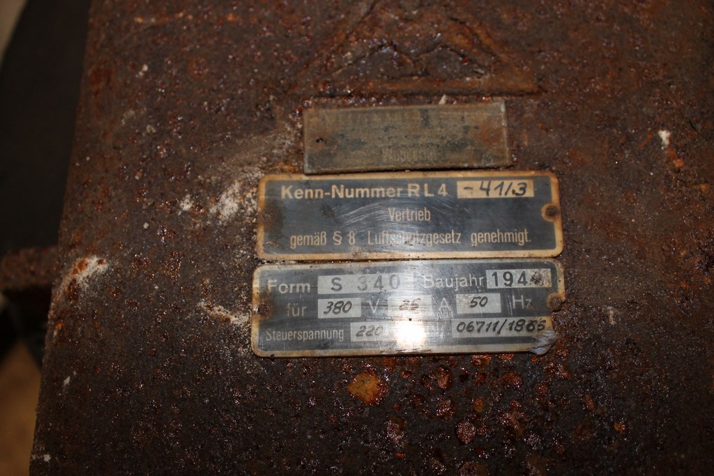

Bei beiden Sirenenschützen ist ein Fernmelderelais verbaut. Beide Sind vom Typ S340, für Sirenen bis 25A Nennstrom.
Das ältere nicht mehr zu rettende ist Baujahr 1940, das neuere was nun repariert wird, Baujahr 1944.
Mit dem älterem zusammen konnte ich aber immerhin genau 12 heile Prozellanklemmen zusammen bekommen, genau so viel
wie ich brauche. Ausserdem konnte ein Sicherungshalter auch in das neuere verbaut werden.
Anbei folgen nun ein paar Bilder :-)

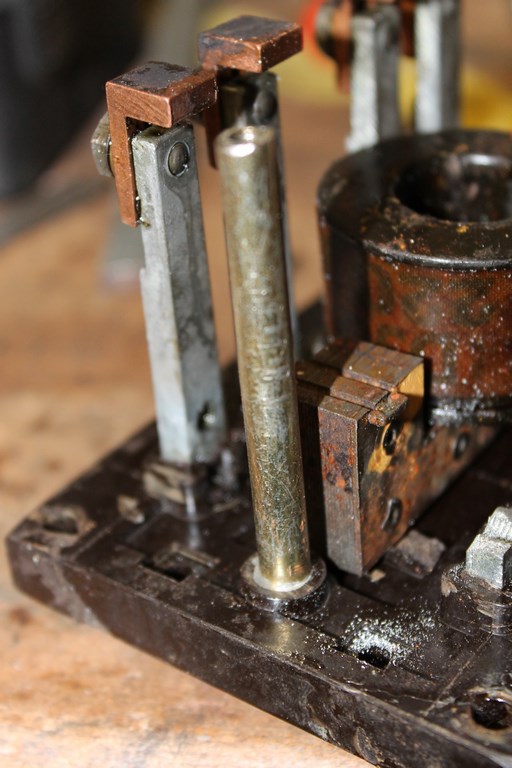

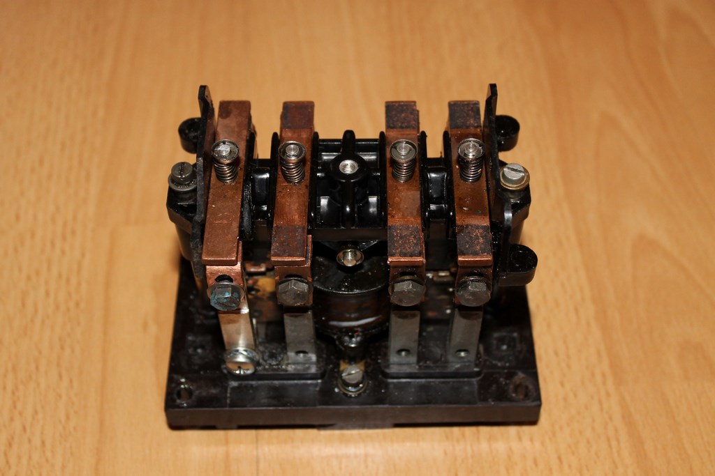

Dann habe ich mich daran gemacht das Schütz wieder funktionsfähig zu bekommen.
Die abgebrochenen Ecken habe ich angeklebt, die Bruchstücke waren zum Glück vorhanden.
Dann habe ich aus Flach-Alu einen Kontakthalter nachgefeilt.
Anschließen ddann auch einen Kontakt aus Kupfer nachgebaut.
Das Ganze wurde dann mittels Klemmung montiert.
Auf diesen Kontakt werde ich allerdings dann den Hilfskontakt legen.
Wenn jemand irgendwo nochso ein Schütz beschaffen kann, oder ersatzteile lfiegen hat oder irgendwas dann bitte bei mir melden! :-)
Das war dann der erste Schritt :-)
Führungen des Kontaktors neu gebaut
Abgebrochener Kontakthalter
Erste Feilergebnisse...
Halter mit Klemmung verbaut
Kontaktstück montiert
Intakte Seite
Intakte Seite
Unten links am Schütz der nachgebaute Kontakt

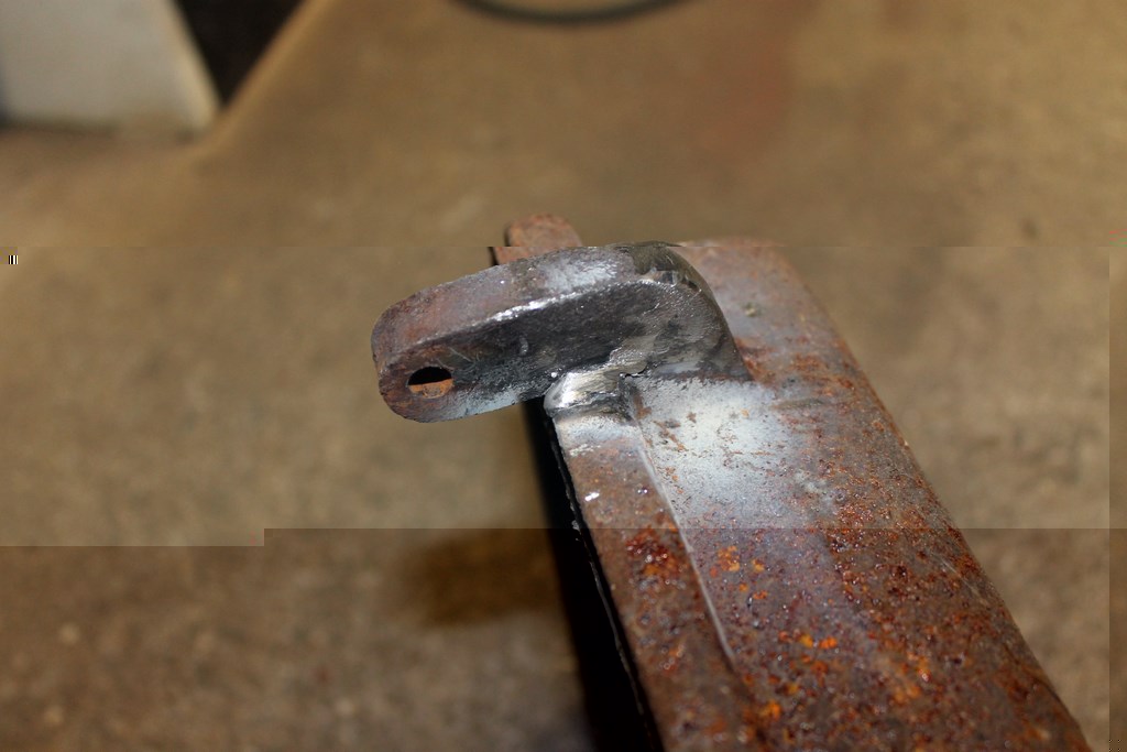

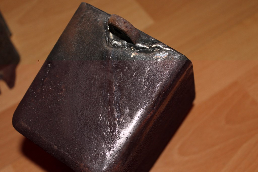

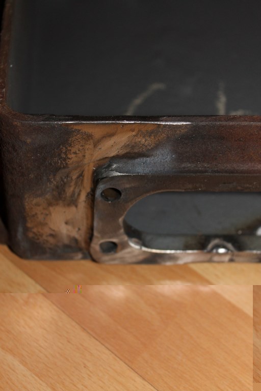

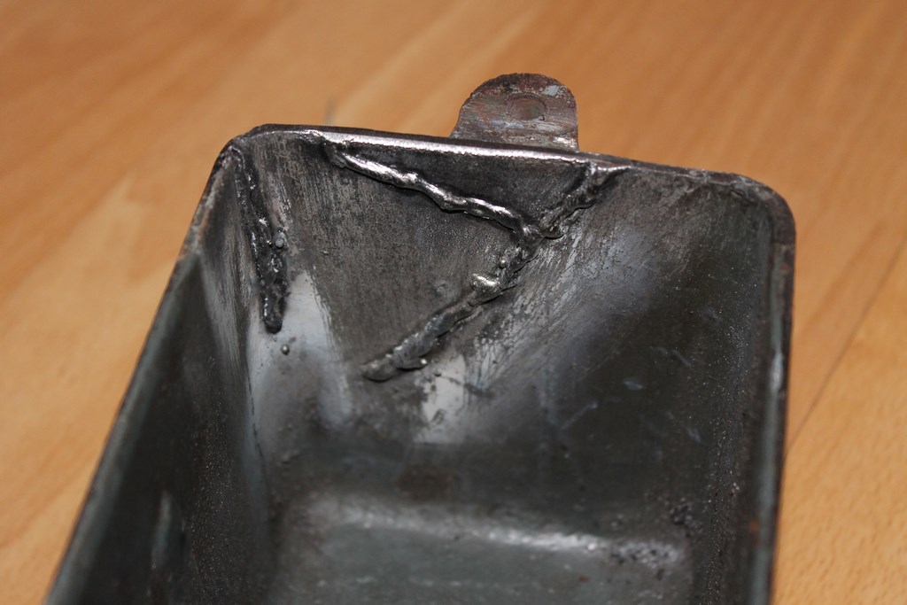

So, nachdem ich Gestern die Gussteile aus dem älterem Kasten für den neuren zugeschnitten habe,
habe ich mich heute daran gemacht alles zusammen zu schweißen.
Und ich muss sagen, der Guss ließ sich schweißen als wenn ich normalen ST37 vor mir habe.
Anbei jetzt Bilder der heutigen Schweißarbeiten :-)
Beschreibungen über den Bildern :-)
Oberes Scharnier am Gehäuse 1
Oberes Scharnier am Gehäuse innen.<br />Der rissen Bleibt innen, aussen ist er Geschweißt. Diesen Riss habe ich selber zu verschulden, zu lange am Stück geschweißt.
Auch hier war ein Riss durch den Sturz auf das Schütz
Oberes Scharnier am Deckel
Haltenase am Ölbehälter, auch zu sehen das hier weitere Risse vohanden waren
Nase an der anderen Seite des Ölbehälters
Die Risse von innen noch ein mal Lfux dünn abgedeckt, da siehts ja sowieso keiner

Also um mal zu dme Riss zu kommen, der ist ja aussen komplett überschweißt, nur inne nicht, da ich da keine vernünftige Kehle reinschleifen kann.
Daher denke ich wird da weniger passieren.
Von dem anderem ehäuse ist nix übrig was sich weiter verwete ließ. Elektrisch ist sowieso alles fritte und Gusstechnisch sieht es da nicht besser aus.
Es fehlen ja auch große Stücke ganz, aufgrund dessen das ich sie in dem Haus nicht mehr gefunden habe.
Elektroden hab ich die benutzt:
Guss-Elektroden
(Für Später wenn die Auktion nicht mehr erreichbar ist die Beschreibung: 2,5x300mm Gußelektrode Guss NIFE Guß Carbo NIFE Stabelektrode)
Die habe ich auch immer schon mal benutzt wenn ich Guss geschweißt habe und immer gute Ergebnisse erzielt.
Ich wollte es erst mit Flamme machen, habs dann aber aufrund der groen Wärmeeinbringung in das Bauteil verworfen.
Am Scharnierstück habe ich die Lange naht unten in eins durchgeschweißt, daraus ist der im Bild noch zusehende Riss entstanden.
Es ist einfach zu warm geworden. Also dann von innen maximal 15mm am Stück und dann abkühlen lassen.
Immer nur so warm werden lassen, das man es Problemlos noch anfassen kann, dann klappt alles.
Das Kurze Stück Saugrohr ist das andere ende eines Adapers auf eine 6 Zoll Perrotkupplung Italienisches system, um das Wasser zum
Brunnenspülen mit der TS aus dem Wasserfass saugen zu können. Das Metallende muss ich noch mal nachschweißen, desshalb lümmelt das Ende da so rum.
Ich werde mal sehen das ich das Schütz die Tage bei meinem Kollegen Sandstrahle und dann grundiere.
Dann wird es Grau lackiert, so wie es original mal war :-)

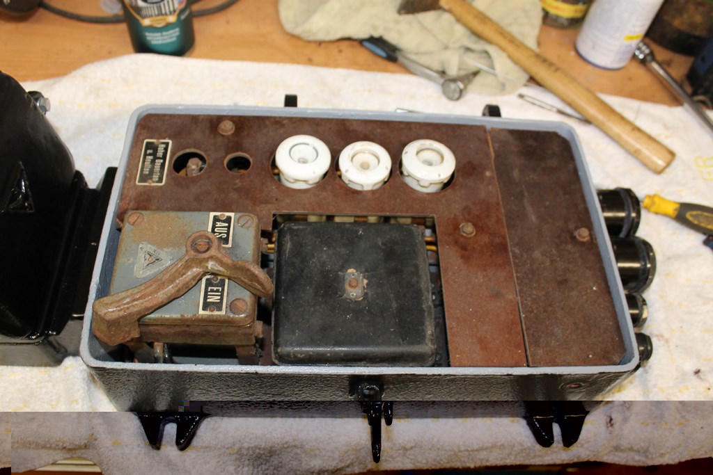

So Leute weiter geht's!
Die Teile wurden alle entrostet und grundiert. Grundiert habe ich jedes Teil einzeln.
Dann hatte ich noch eine halbe Dose Hamerite da und wollte Sonntag fröhlich zu Obi, sollte ja verkaufsoffen sein, aber NEIN, OBI hatte zu!
Saftladen, sag ich ja immer wieder :D
Naja, dann hab ich eben am Sonntag noch den Kasten von innen grau lackiert, so wie er Früher mal war.
Dann die Teile nach dem Grundierne zum Teil zusammen gebaut, um sie im Zusammenhang zu Lackieren.
Vom saubermachen und Grundieren habe ich mir die Großen Fotosession gespart.
Heute Dann habe ich das Ganze wieder zusammen gebaut... Und mal trocken getestet :-)
Es funktioniert!! Und Trotz der alten Leitungen sind die ISO-Werte TOP.
Auf die Lampen warte ich seit Tagen. Und für den Taster muss ich mir wohl einen Kunststoffknopf selber drehen, denn der fehlt leider :-(
Alles in allem waren es so etwa fünf Nachmittage Arbeit. Lange Reder, kurzer Sinn, anbei ein paar Bilder ;-)
Grundiertes und abgeklebtes Gehäuse
Andere Seite, man bemerke, das obere Scharnier ist angeschweißt, man sieht es so nicht mehr :-)
Ein mal schwarz Matt bitte!!!
Abklebungen entfernt, das die Kanten etwas verlaufen. Jetzt kann man sehen, das es innen schön grau ist. Der Schaltplan schon montiert :-)
Einsatz reinfummeln, garned so leicht mit den Kabeln unten um die Ecke....
Schütz anbauen. Wer genau hinsieht, bemerkt das ich oben Tonkarton untergelegt habe, um Unebenheiten auszugleichen und Spannungen aus dem Bakelit zu nehmen.
Schütz angeklemmt
Schütz angeklemmt
Typenschilder wieder an den Deckel genietet
Einsatz mit den Abdeckungen der Elektrik
E voila!! Fertig das ganze! Hingestellt habe ich es noch nicht, einige Stellen mussten noch nachgesprüht werden.<br />Man sieht halt nicht immer alles wenn die Sachen am Draht baumeln.

Naja man muss bedenken, der Schaltkasten ist für einen Storm bis 25A ausgelegt worden...
Also kann man rein Theoretisch schon eine Sirene mit 11kW schalten.
Allerdings weis ich nicht in wie Fern die Schütz damals Anlaufstromfest waren, denn das ist bei 11kW ja schon ehrheblich.
Allerdings könnte man vom Aufbau her meinen dass das Schütz und der Schalter 63A Dauersaft abkönnten :D
