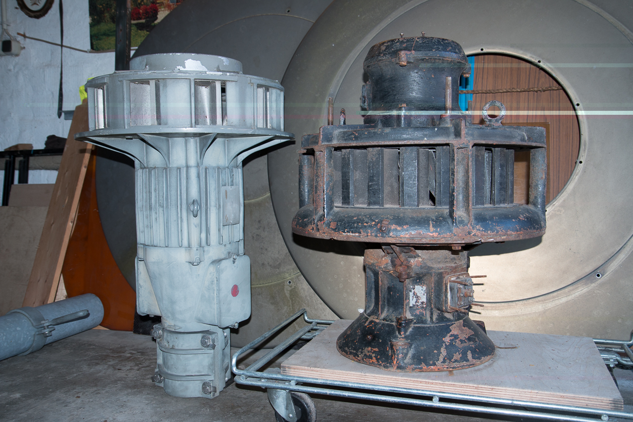

Hi,
hier als Teaser mal ein erster Bild meiner Landert, zusammen mit der Sachsenwerk.
Durch die Perspektive wirkt es so, als ob die Sachsenwerk vom Durchmesser her sogar größer ist, das täuscht allerdings.
Unter "Restaurationen & Eigenbauten" weil Aufstellung oder Bau eines Dreibeins mit dem Maststummel geplant ist.
Gruß, Matze

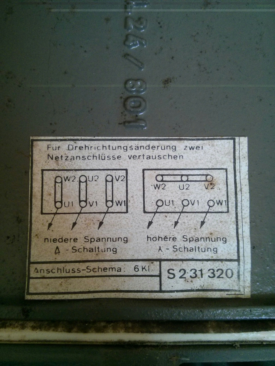

Zum Thema Stern- oder Dreieck-Anschluss und Direktanlauf oder Stern-Dreieck-Umschaltung mal 3 Detail-Bilder.
Das Typenschild würde ich so interpretieren, dass sie für Dreieckschaltung im Direktanlauf am 400V-Drehstromnetz ausgelegt ist.
Dafür spricht auch das Klemmbrett, denn sie ist ja im Dreieck geschaltet.
Hat einer ne Idee, was dann auf dem Zettel im Anschlusskasten-Deckel mit der "höheren Spannung" gemeint sein soll?
Wenn man sie jetzt im Stern laufen lassen würde, um den Anlaufstrom zu reduzieren, in welche Größenordnungen würde man da wohl kommen?
Und würde sie dann wohl noch ihre End-Drehzahl erreichen?

Re: Landert MSL-6
Also auf dem Typenschild steht, das sie im Dreieck an 400V laufen kann. Im Umkehrschluss heißt das 690V im Stern.
Also sind alle voraussetzungen gegeben und man kann eine Stern-Dreieck-Schaltung machen.
In dem Fall wäre "Höhere Spannung" dann 690V und "Niedrigere Spannung" 400V.
Schütze hätte ich da :D
Re: Landert MSL-6
wo bekommst du denn die 690V für die Sternschaltung her???
- Beiträge: 1810
Re: Landert MSL-6
Das ist doch der Tick dabei. ;-)
Das sie im Stern eben nur an 400V läuft, daher der Anlaufstrom nicht so groß ist.
Die Strangspannung beträgt im Stern also 230V. Im Dreickeck dann 400V.
Der Motor läuft als mit kleiner Spannung (und weniger Moment, weniger Strom) an, und beim Umschalten dann an Nennstrom mit voller Leistung.
Würde man ihn im Stern mit 690V anfahren wäre es ein Direkteinschalten wie 400V im Dreieck.
Desshalb, Motoren mit Typenschild 230/400V kann man nie im Stern Dreieck Anlassen, denn die Strangspannung ist 230V, im Dreieck würden soe 400V abbekommen.
Motoren mit Typenschild 400/690V kann man immer im Stern/Dreieck anlassen.
Wenn Mootren direkt angeschlossen werden kann man generell sagen:
Motoren bei denen die höhere Spannung der Netzsspannung entspricht dürfen nur im Stern angeklemmt werden,
Motoren bei denen die Diedrigere Spannung der Netsspannung entspricht, kann man im Stern/Dreieck anlassen.
