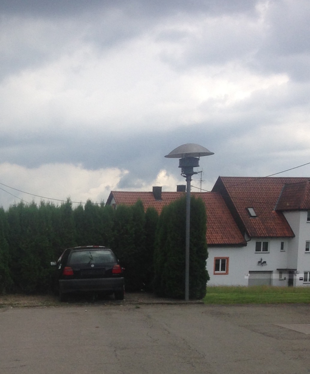

Die nächste steht in Denkingen, 47°53'39.94"N 9°18'32.21"E
Eine E57 steht in Otterswang. Von ihr existiert jetzt auch ein Foto:
Man kann die E57 sehr gut von der Straße betrachten. Eins kann ich schon mal sagen, es ist KEINE Helin! Der Typenschild ist direkt am Motorgehäuse und hat keine extra Stelle dafür und ist nicht weiß.
