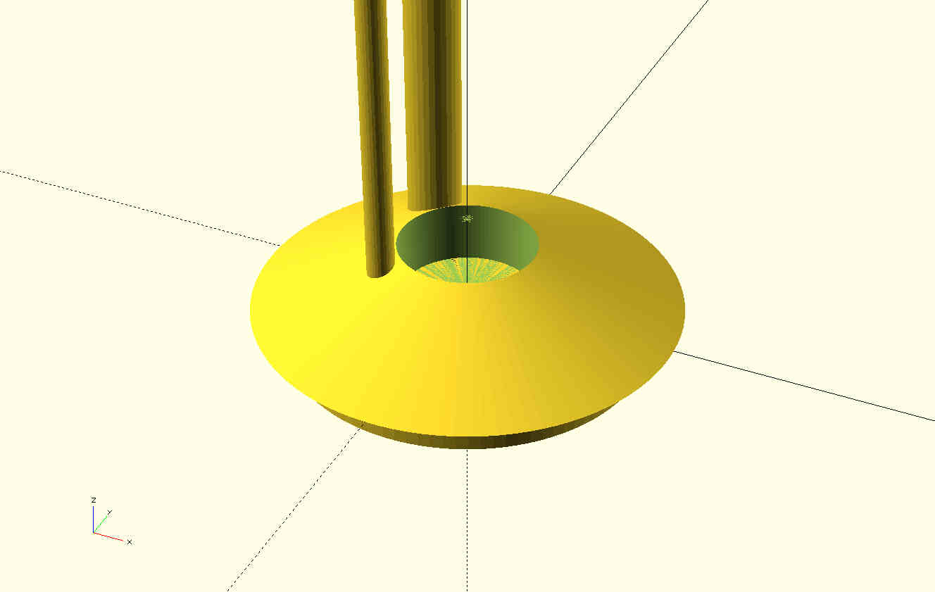

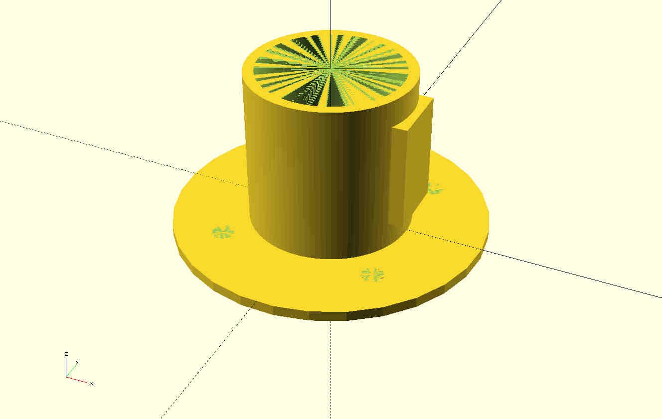

Hi,
na, auch frustiert keine HLS zuhause zu haben? Ich versuche gerade, ein Modell einer HLS zu realisieren, teilweise aus gedruckten Teilen, teilweise aus Zukaufteilen. Dabei mache ich erstens meine ersten Gehversuche mit 3D-Zeichnen und zweitens versuche ich in einen Maßstab zu kommen das es zu den Modellen der lokalen Minitrucker passt. Die haben schließlich einen weitgehend funktionierenden Miniblitzer in VW-Bus von mir :)
Leider habe ich keine genauen Maße gefunden, orientiere mich nur an dem Bild im Wiki.
Konzept:
* Geberdach: Gedruckt. Dort wird die Verkabelung des Signalmotors drunter versteckt, gedruckte Haube. Wird nach Montage des Motors wohl mit dem Geber verklebt. * Der Geber wird komplett gedruckt, und als Chopper mit Motor kommt ein Handy-Vibrationsmotor aus China hinein. Ein Modell (Eine 6mm Bohrung und im 90° Winkel dazu eine 2mm Bohrung, auf der einen Seite steckt der Motor, die andere Seite bläst man hinein) funktioniert schonmal zufriedenstellen. Enthält die Hörner, den Statorbereich, einen Tunnel für die Verkabelung und die Aufnahme für den Mast. Allerdings trickse ich: Von den 4 Hörnern sind nur 2 aktiv, zwei sind Dummies. * Mast: Hier will ich DN20 Installationsrohr verwenden. Wer jetzt schreit: Uh, PVC-Rohr und Luftdruck: Ich verwende weit weniger als 16 bar, mit mehr als etwa 1/4 kann man kaum pusten. In der Größenordnung soll sich der Eingangsdruck auch bewegen.
* Maschinenraum und Maschinenraumdach: Werden verklebt, hier endet das Installationsrohr. Weitgehend offen um Anschluß von Druckleitung und Motorstromleitung zu ermöglichen.
Konzept:

Stützmaterial weitgehend rausgepopelt, aktive Ports ungeduldig aufgebohrt.
Es wäre utopisch gewesen die Passung für den Motor zu drucken, also habe ich den mittleren Kanal mit einem 6mm Bohrer aufgebohrt, dennoch wollte der kleine Vibrationsmotor dann doch nicht reinpassen. Also mit Lötlampe warm gemacht um das PLA plastisch zu kriegen..... Motor flutscht rein, aber an der Außenhaut zog sich eine Delle ein, und der Motor ist hops :-(
Glücklicherweise hatte ich mehrere Motoren bestellt, u.a. um mit den Kindern Wanderbürsten zu bauen. Der 2. hat es dann überlebt in die Fußstapfen des 1. zu treten. Die Delle wurde mit Spachtelmasse - Wandspachtel vom Umzug, 2014 - aufgefüllt.
Probe: Netzgerät - Motor schnurrt, laut und deutlich hörbar, keine Blockade. Reingepustet, Sireneneffekt ist da. :)
Der Kabelkanal ist auch mit einem 3mm Bohrer aufgeweitet, damit kann der Motorstrom zusammen mit der Luft im Mast hochgeführt werden. Der Mastanschluß wurde enger gemacht um auch dünnere Innenrohre und ggf. ein dickereres Außenrohr zu ermöglichen.
