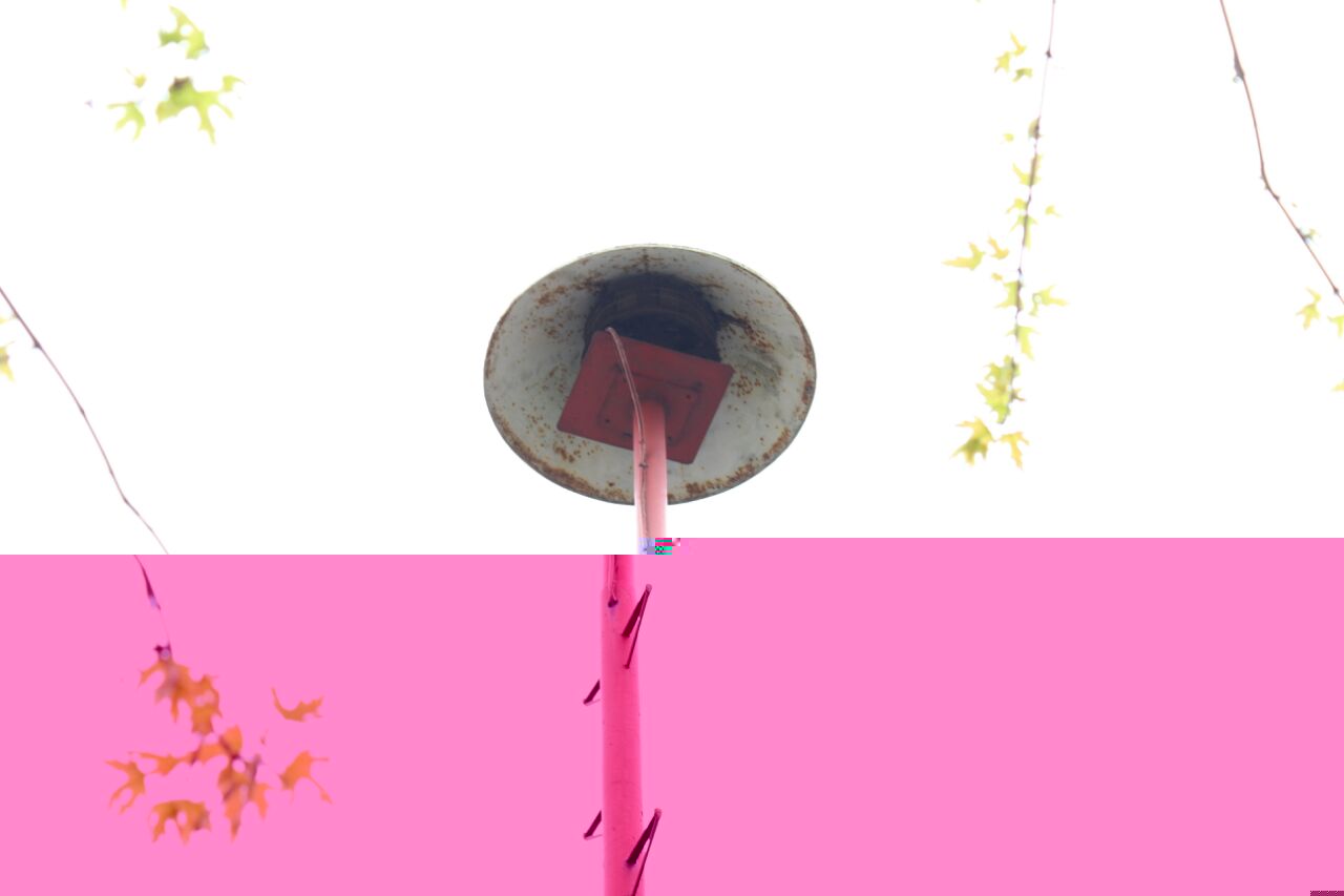

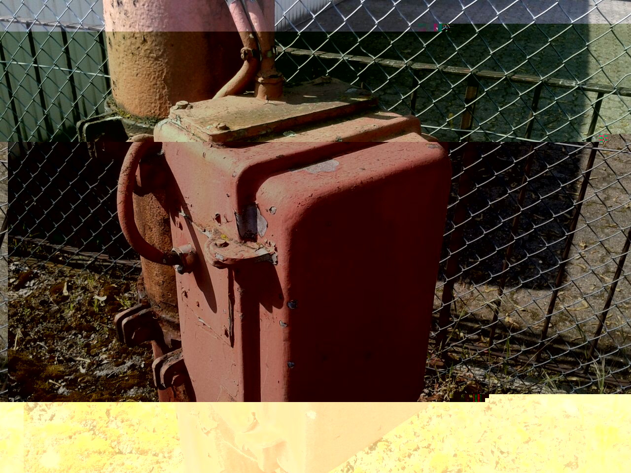

Tag zusammen,
Ich habe vor einiger Zeit eine interessante Entdeckung gemacht, doch durch die vorhandenen Bilder auf Google Maps, war es sehr schwer zu erkennen, um was es sich hier handelt.
Nun besitze ich endlich bessere Fotos. Wie auf den Bildern zu sehen, wurde sie damals auf einen 12m hohen Eisenmast montiert. Die Sirene selbst steht auf einen quadratischen Standfuß. Auch das seltsame Kegeldach fällt sofort auf. Wenn man genauer hinschaut erkennt man eine Art Öse auf dem Dach. Im ganzen scheint die Konstruktion aus dem Hause “Homemade“ zukommen. Unten befindet sich die Steuerung, bestehend aus Drucktaster und einem Schaltschrank. Ebenfalls in Rot. Wenn man den Taster betätigt, taktet das Werk das Signal Feueralarm. Die Sirene hingegen bleibt still! :D
Die Sirene wurde Ende 1956 in Eigenleistung von der Feuerwehr auf den 12m hohen Eisenmast montiert. Am 27.11.1957 durfte sie um 18:00 Uhr zum ersten Mal die Freiwillige Feuerwehr alarmieren. Sie musste allerdings immer per Hand ausgelöst werden, da sie kein FWE besitzte. Im Laufe des Zeit wurden dann vom Bund zwei E57 aufgestellt, die von der Berufsfeuerwehr via Funk ausgelöst wurden. Die rote Jaule wurde seitdem nicht mehr genutzt. Auch die beiden E57 wurden 1994 demontiert.
Zur Sirene selbst;
Da sie 1956 in Eigenleistung aufgestellt wurde, einen eloxierten Rotor besitzt und nicht alltäglich montiert ist, könnte man eine E57 ausschließen. Wir gehen von einer L52 aus. Da sich bei meiner L141 auch Schutzgitter befanden, kann es wiederum ebenfalls eine L141 sein. Der Heuler ist bis heute außer Betrieb
Was sagt ihr zur Typenbestimmung?
Nebenbei bin ich gerade zusammen mit der Feuerwehr am organisatorischen bzg. einer Demontage dran. Die Chancen hierfür stehen sehr hoch.
Ich bin gespannt! ;)
(Die Fotos stammen von meinem Kollegen und mit)
Liebe Grüße!

Die Anlage hat gutes Potential für eine Wiederinbetriebnahme, da das Taktsteuergerät für Feueralarm noch funktioniert. Man müsste lediglich den Kasten öffnen und mal nachsehen, was genau defekt ist.
Für die Instandsetzung würde ich Schmelzsicherungen ggf. Durch eine 3xC16 Automatensicherung tauschen und ein neues Schütz rein setzen. Dann dürfte die Sache eigentlich wieder laufen.
Was die Typenbestimmung angeht wird es schwierig, denn einige E57 hatten auch nur eloxierte Lüfterräder. Da sie aber noch vor 1957 aufgestellt wurde, gehe ich hier von einer einer L52-er aus.

Die Sirene wird nicht mehr in Betrieb genommen, da die Stadt ein Netz aus elektronischen Sirenen besitzt. Der Ort ist somit mit Sirenen gut gedeckt.
Interessant. Anscheinend wurde an der Sirene wieder etwas nachgerüstet, wie bei meine L141. ^^

Toller fund! Die Steuerung sieht sehr interessant aus, ist halt die frage ob die bei der Größe auch noch andere Alarme kann...

Stimmt, danke!
Vorgesehen war nur Feueralarm. Es war eine reine Feuerwehrsirene. Ob sie noch weitere Signale geben kann, ist gewisshaft.
Ich versuch alles herauszufinden! ;)

Hallo,Niklas hat geschrieben: Samstag 24. Juni 2017, 17:47 Also der Rittalkasten mit dem Druckknopf ist definitiv jüngeren Datums. Max. 20 Jahre alt.
die Sirene wurde 1995 restauriert und in Rot lackiert. Wahrscheinlich wurde dieser dann da ausgetauscht.

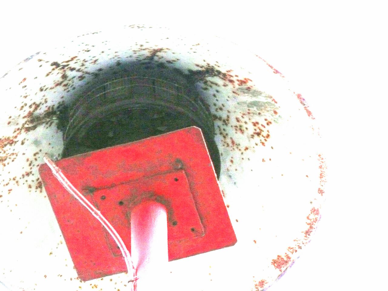

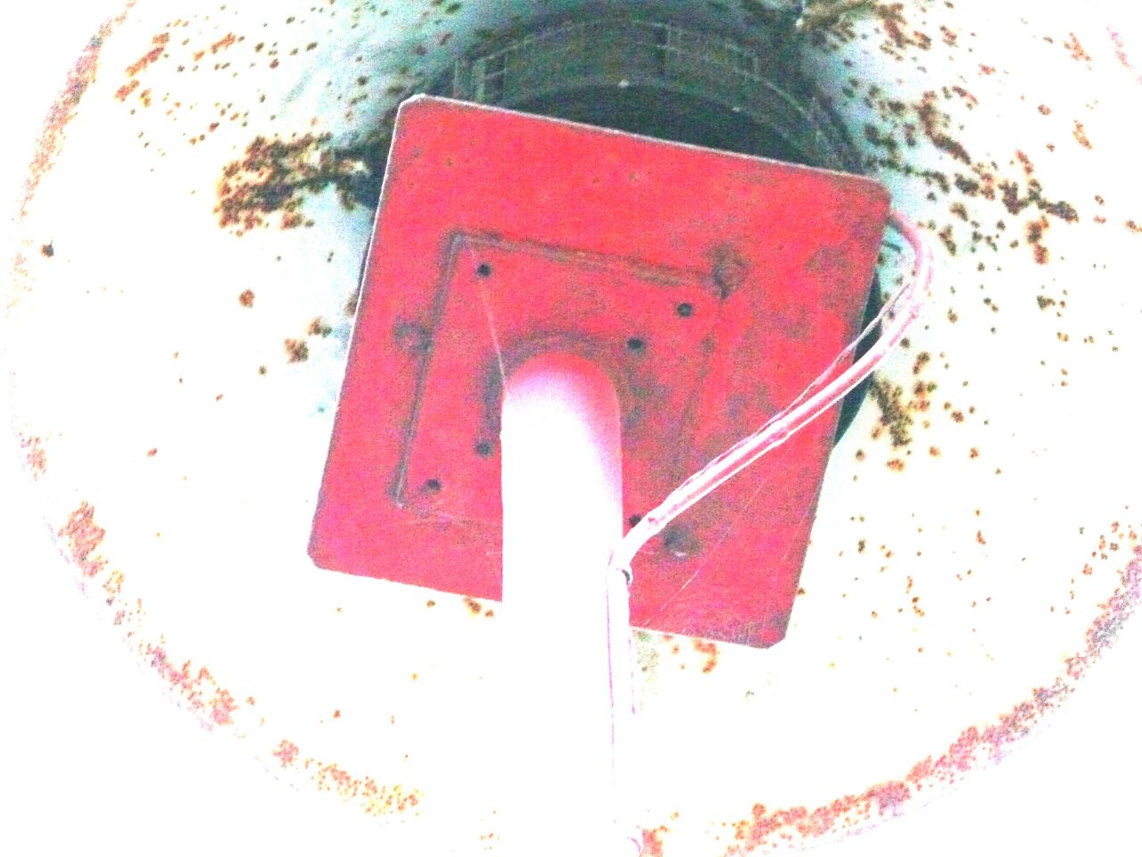

Gude,
ich besitze neue Bilder. Die Bilder hat ein Kollege der Feuerwehr dort gemacht.
Ich hoffe, dass man hier mehr erkennen kann - Habe sie aufgehellt, damit man mehr sieht.
Die Sirene darf ich demontieren. Mal schauen, wann die Demontage los gehen kann, vielleicht noch dieses Jahr. Bezüglichdessen soll ich die ganze Anlage abbauen, wird also ein wenig knifflig.
