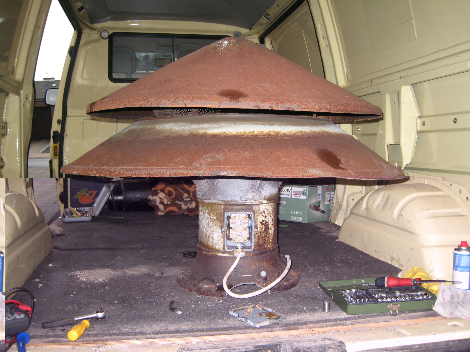

Zur Mini E57 gehörte noch das schöne Stück hier. Leider gibts kein original Typenschild mehr. Die Bezeichnung S5 ist eingestanzt. Aber ob das nur ein Hinweis auf 5 KW ist??? Auf jeden Fall ists ne Elektror....und eine nicht eine unbekannte...
Leider ist ein kleines Unglück bei Transport passiert, Gott sei Dank ist aber keine der Befestigungslöcher zerstört worden.

Sehr schönes Teil !
Ist dem Hochton-Teil der Mayschoß-Sirene (L1) sehr ähnlich, wenn nicht (fast) identisch.
Geringe Unterschiede scheinen beim Motor zu bestehen. Während die L1 tatsächlich 5 KW
Leistungsaufnahme hat und die Nennstromaufnahme lt. Typenschild bei 220/380 V 17 / 10 A
beträgt, scheint diese hier geringfügig kleiner zu sein (3,85 kW und 16,6 / 9,5 A).
Solche Abweichungen habe ich aber auch schon bei der E57 gesehen, hier gibt es Exemplare
mit etwas weniger Stromaufnahme und 4,7 statt der üblichen 5 kW.
Vermute mal, daß die S5 vielleicht so etwas wie eine Vorläuferin der späteren L1 war, deren
Motorleistung später auf die wohl vorgeschriebenen 5 kW aufgrund RLM-Vorgaben erhöht
worden ist, kann das sein?
Viel Spaß mit dem guten Stück, wie auch mit der 3kW-LUZ, ein wirklich seltenes Teil !

Das sieht mir auch verdächtig nach L1 aus. Bin auf eine Probe gespannt! Wenigstens der Anschlusskasten ist noch im Top Zustand.
Wirklich TOP Fänge haste da malwieder gemacht ;)
Viel Spaß damit.
MfG René

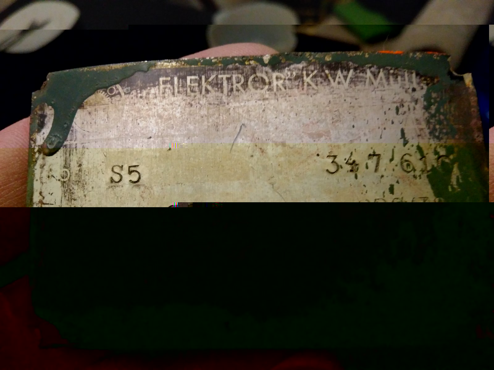

Hab das Typenschild gefunden. Da steht Form S5.
Typenschild Elektror S5

Hallo HP.
Danke das du das Foto eingestellt hast.
Von der Seriennummer her steht sie in meiner Liste, wenn sie denn auch bei der S5 Anwendung finden kann, zwischen 2 E57ern aus 1963. Damit könnte man auch hier auf das Baujahr 63 schließen.

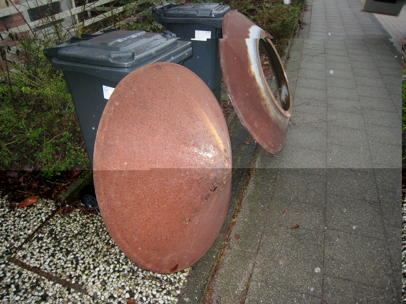

Der Vollständigkeit halber noch ein Bild.
S5, 9 Ports
S5, 9 Ports

Gratulation zu dem Fund!
Bei mir herrscht gerade Verwirrung komplett. Es scheint also eine ganze Familie von dieser Sirenenbauform zu geben. Ich verweise in dem Zusammenhang auf
viewtopic.php?f=32&t=4169#p41364
Kannst Du von Deiner Sirene bei Gelegenheit mal Maß nehmen?

Rotordurchmesser 452,
Statordurchmesser oben 557,
Höhe nur Sirene 488.
