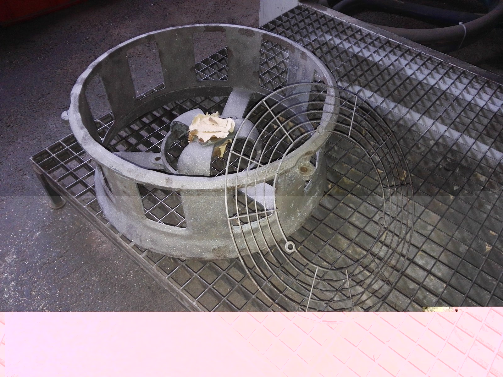

So heute hab ich den Stator und den Vogelschutz gestrahlt, nachdem der Abbeizer keinerlei Wirkung gezeigt hat und die Farbe nur sehr mühselig bis garnicht abging.
Morgen geht's weiter..

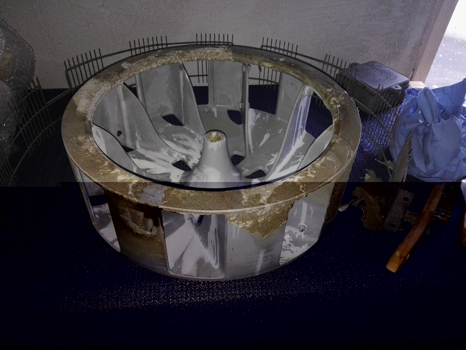

Alles klar danke für die ganzen Rückmeldungen.
Habe letzte Woche nun den Stator, Fuß und den Anschlusskaste mit Deckel, sowie die Schutzgitter alle erfolgreich Sandgestrahlt.
Bin gerade dabei den Rotor blank zu machen, ist eine wirkliche Sauerei und geht verdammt hartnäckig ab.

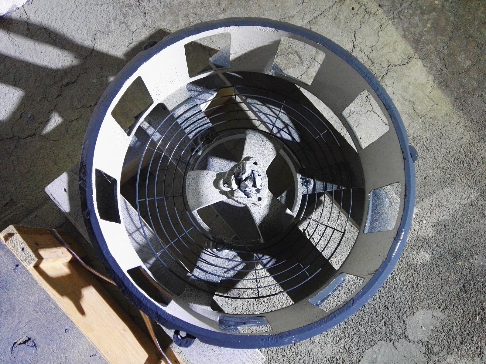

So melde mich nun auch mal wieder,
Habe die letzten Tage angefangen die Sandgestrahlten Teile mit einem guten Rostschutzgrund und anschließend in RAL 7026 zu lackieren, nur leider ist mir gestern die Farbe leer gegangen und am Montag kann ich erst neue bei meinem Farben Fuzzi holen :/
PS.: Das Typenschild glänzt nun auch wieder :)
So langsam wird es... :)
Beiträge: 1881
Re: Meine erste E57 Luftschutzsirene !
Hui, schaut schon einmal nicht schlecht aus!

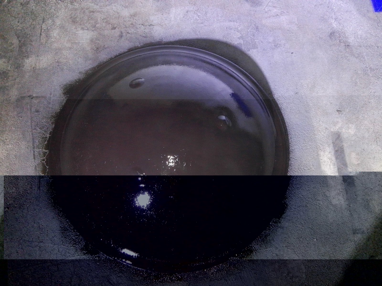

Morgen,
Habe heute das Sirenendach angefangen zu lackieren.
Die Farbe ist RAL 8022 (Schwarzbraun)
Acryllack Witterungsbeständig.
Als Grundierung habe ich Plastic Primer verwendet, für hervorragende Haftung auf GFK, Hartkunststoffen und weiteren Kunststoffen.
Bin auf das Ergebnis gespannt.. ;)
Allmählich wird das Koloss wieder :)
Beiträge: 1881
Eigentlich sollte man bei Dingen die dem Wetter ausgesetzt sind Kunstharzlack verwenden weil der besser vor Feuchtigkeit schützt. Ansonsten schauts ja nicht schlecht aus ;-)
