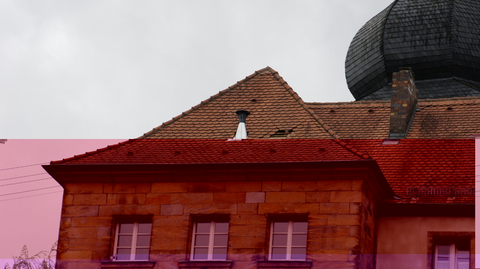

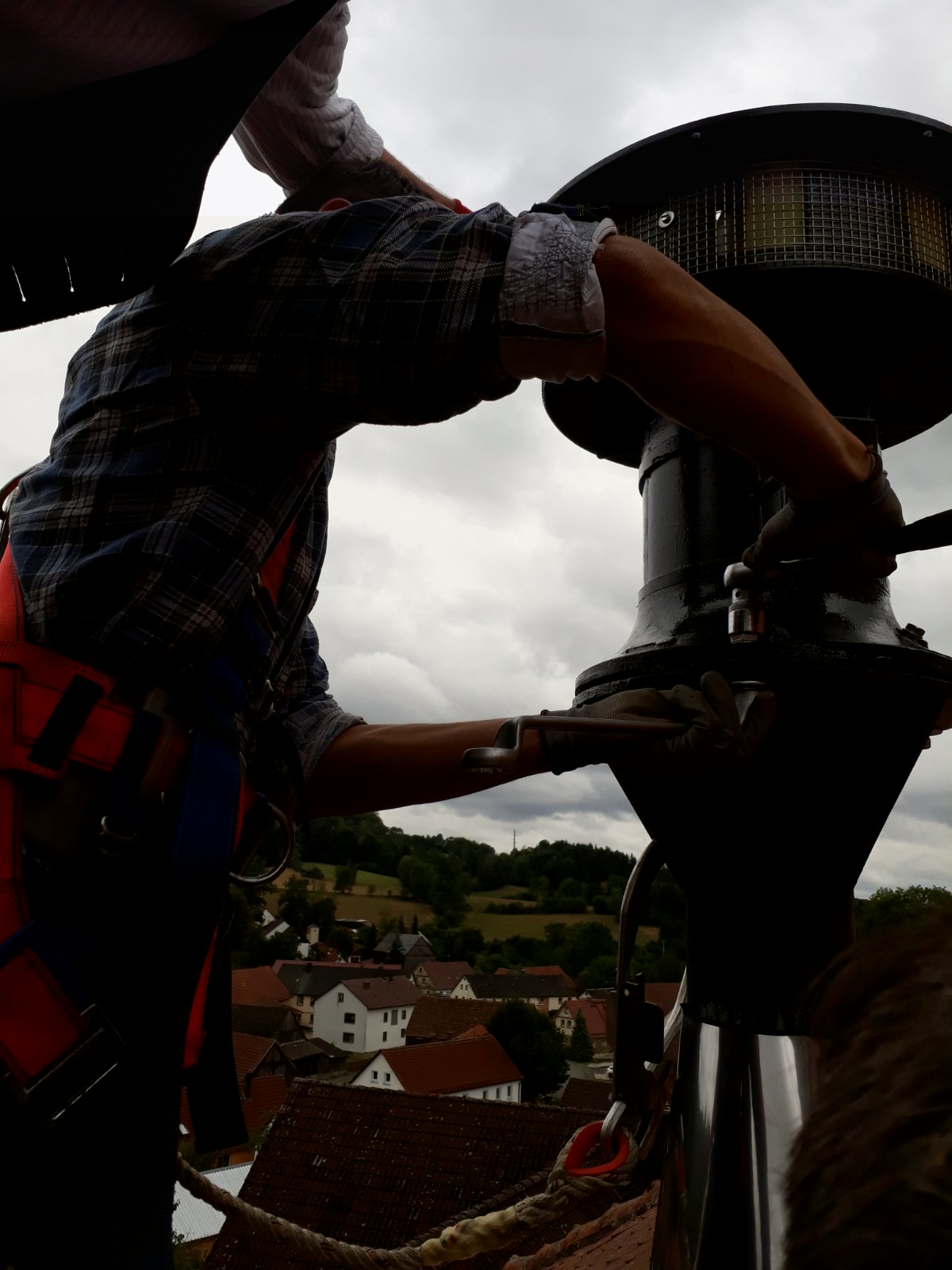

jetzt folgen endlich mal die versprochenen Bilder von der Sirenenmontage am 25.August.
Nachdem unser Feurwehrhaus zwecks Neubau abgerissen wurde musste ein neuer Standort her. Es waren mehrere Möglichkeiten im Gesräch, unter anderem eine vorübergehende Mastmontage. Da die Sirene in der Verganheit aber im unteren Dorf und auch in den Außenorten schlecht zu hören war, fiel die Wahl dann auf das alte Schulhaus, das von der Evangelischen Kirchengemeinde als Gemeindehaus genutzt wird und sich zentral im Dorf befindet.

Und schon steht die Sirene auf den Dachböcken
Man kann bei der Montage schon erahnen, dass die Sirene wohl sehr gut zu hören sein wird
Montage des Daches
Die Sirene in ihrer ganzen Pracht
Gesamtansicht der alten Schule mit Sirene. Man könnte meinen, die Sirene steht schon seit 70Jahren da oben
Zwecks der Optik werden wir vermutlich die Edelstahldachdurchführung noch grau lackieren. Das VA glänzt fast ein bisschen zu stark.
Fazit des Testalarms und des letzten Probealarms: Die Sirene ist sehr gut in den Außenorten zu hören und durch den Hall des gegenüberliegenden Waldes hört es sich an, als heulen drei Sirenen im Dorf.
